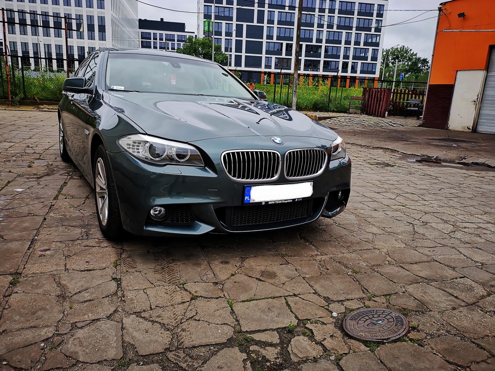

Nowa "mordka" na swoim miejscu .
  • Odpowiedzi 151
  • Wyświetleń 29,7 tys.
Super wyszlo. Jestem zwolennikiem czarnych nerek, ale u Ciebie te co masz leza jak ulał. Wszystko fajnie pasuje, a auto zyskalo po tej zmianie zderzaka.
Nawet nie mam zamiaru zmieniać na czarne nerki , bo do niczego by nie pasowały :wink:
Śledzę wątek od samego początku i rzadko kiedy mogę przyznać, że auto podobało mi się bez mpakietu. Teraz jest jeszcze ładniej, a nerki w chromie powinny zostać.
Kawał dobrej roboty z lakierem, wnętrzem. Bardzo przyjemnie się to ogląda. Wygląda mega świeżo, jak na swój wiek.
