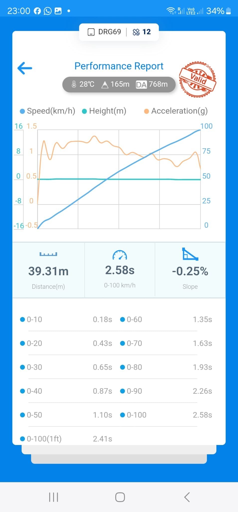

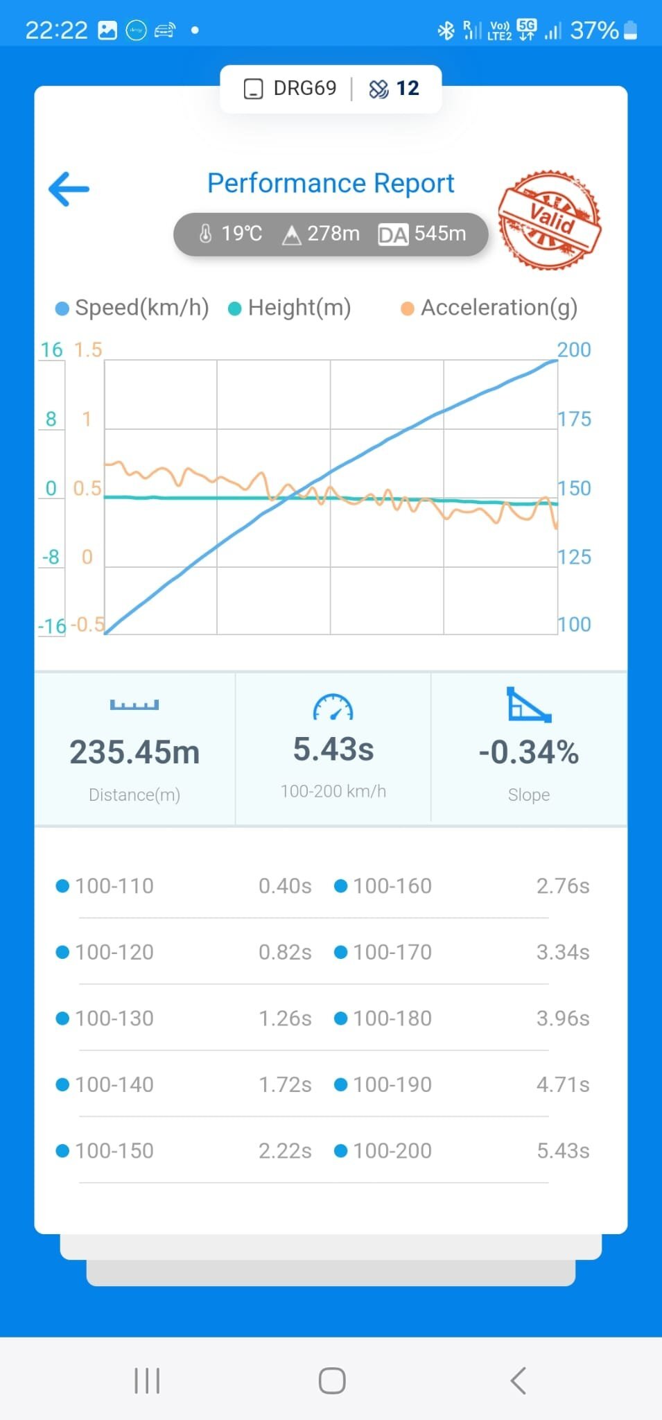

Ostatnio dłubałem w B58 gen2 i uwolniłem moc
i taki mały gokart się zrobił
