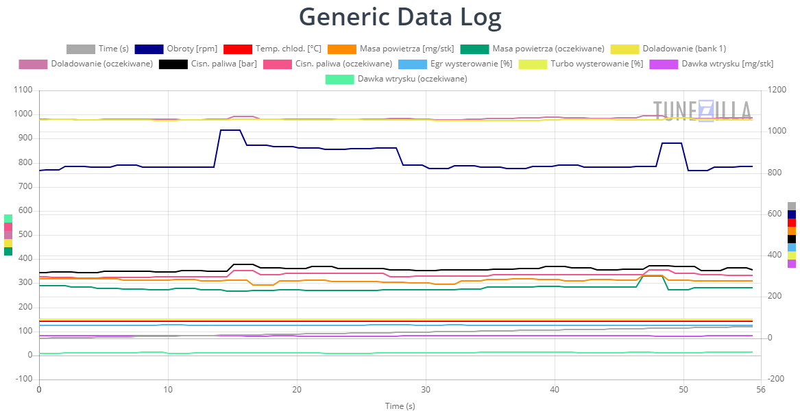

Podrzucam log z wolnych obrotów, w końcówce załączyłem klimę- jak według was parametry? 163 zdławione na 150

zauważyłem ciekawą rzecz, na wolnych obrotach +/- 830 dawka okolo 11-13, natomiast wystarczy lekko podnieść pedałem przyśpieszenai obroty na 900~ i dawkę aktualną pokazuje 7-8( podczas trzymania 900)
może egr za bardzo go dusi na wolnych?
