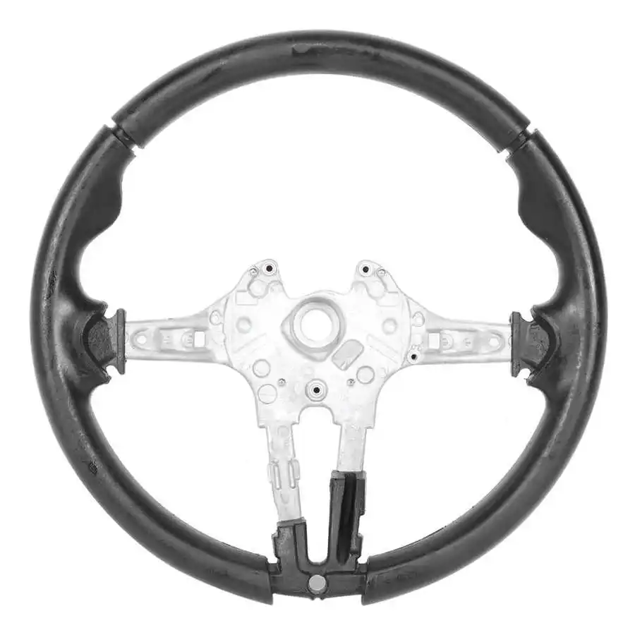

A ktoś kupował coś takiego: https://allegro.pl/oferta/20cm-kierownica-diy-kierownica-do-f10-10786733157?utm_feed=aa34192d-eee2-4419-9a9a-de66b9dfae24&utm_content=supercena&utm_source=google&utm_medium=cpc&utm_campaign=_mtrzcj_chemiakcesor_pla_ss_sc&ev_adgr=Chemia_i_akcesoria_super_cena&ev_campaign_id=14493300398&gclid=EAIaIQobChMIqsfYuP3f8wIVKAd7Ch0VKgPsEAkYCCABEgIX-_D_BwE#
Co prawda to z polskiego alledrogo, ale znalazłem to samo na ali za 600 zł - cena wydaje się być atrakcyjna jak na kierę M-pakiet do F10, tylko czy będzie pasowało ???
I pytanie czy do kiery od F10 M-Pakiet (polift) można przełożyć bebechy od F30 i będzie działało po złożeniu do F10 ???
Czyzby nadszedl juz czas na januszowanie f10 :mrgreen: :mrgreen:
wiązka i multifunkcja, grzanie, czujnik dotyku - tak
łopatki - nie (trzeba przelutować rezystory w środku)
Co to za jakieś chińskie wymysły.
Kup używaną kierę na allegro.
No i kupiłem tę kierownicę od maifrendów za 600 zł + bebechy od F30 za 400 zł i mam kierę do F10 za 1000 zł a na polskim Alledrogo takie kosztują od 2500 zł i zostało 1500 zł w kieszenie :)
Kiera poszła do auta kumpla, zamontowana, wszystko pasuje i działa.

No to już teraz widać że będzie troszkę drożej bo sama kierownica kosztuje już w Chinach prawie 1000zł.
Dodatkowo- jeżeli chciałbym kupić łopatki od polifta, to na dzień dzisiejszy jedyne które znalazłem to koszt 1500zł... (nie pasują łopatki od F30).
Poduszka, przyciski i obszycie to pewnie kolejne 700-1000zł, w związku z tym wolałbym poszukać oryginalnej kierownicy w całości i myślę że wyszłoby finansowo podobnie.
Nie pasują fizycznie, czy nie działają po podłączeniu?
Fizycznie
Nie no kształt mają jednakowy, ale podobno mają inną rezystancję i nie działają prawidłowo.
ale rezystancję można zmienić
Nie wiem jaką mają czy tez powinny mieć rezystancję, ale działają prawidłowo. Założyliśmy do tej kierownicy wszystkie elementy od F30 później założyliśmy tą kierownice do F10 i cała obudowa, elektronika, łopatki działają prawidłowo. Kumpel jeździ już drugi tydzień i żadnych problemów nie uświadczył. Teraz ja czekam na jakieś promo na Ali aby wyrwać ją taniej i zakładam taki komplet do siebie.
