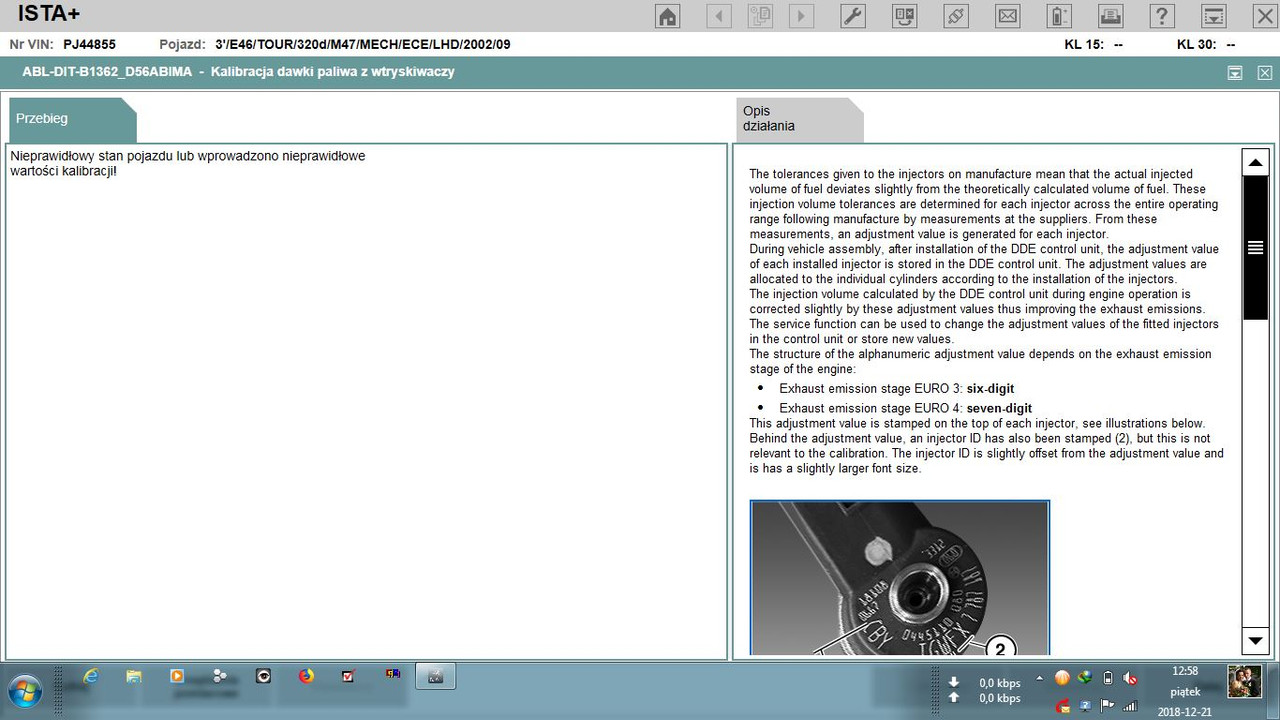

Panowie co jest nie tak z rheingoldem , dzisiaj wymieniłem wtrysk i nie mogę wpisać ima . Ipna też wywala jakiś błąd .
Jeżeli nie pomyliłeś znaków (I z 1 lub V z U) i wtryskiwacz był regenerowany to do zwrotu, to jego wina, miałem takie przypadki.

Masz racje pomyliłem znaki wszystko jest ok . Zdarza się :D
