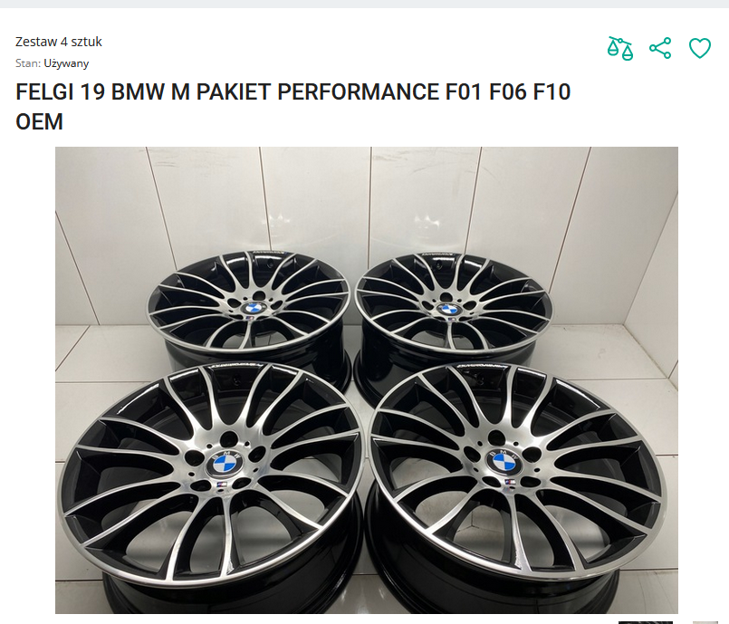

Koledzy czy felgi z linku https://m.olx.pl/oferta/19-bmw-f10-CID5-IDC7ZEY.html#position=1&page=28 będą dobre do F11 LCI 520d xdrive 2015r? Są to felgi 8.5j r19 is 33. Do tego opony 245/40/19?
Najbardziej chodzi mi o xdrive żeby wszystko było ok na takiej konfiguracji.
Ale tutaj dwie felgi powinny być szersze o pół cala, zobacz dobrze, albo poproś sprzedawcę o sprawdzenie.
8,5x19 i 9x19. Wtedy opony muszą być mieszane przód tył.
