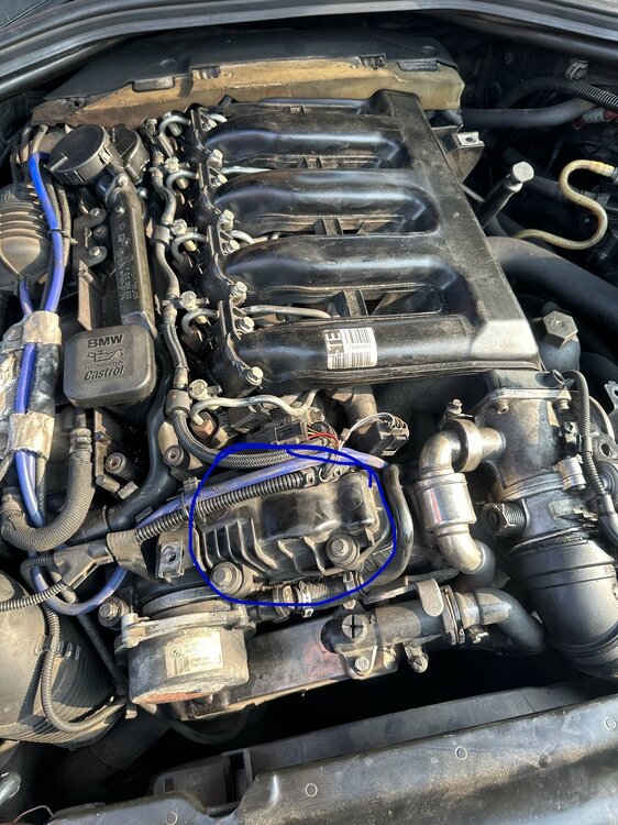

Zdjęliśmy pokrywę i zlokalizowaliśmy skad dochodzi ten dźwięk. Zaznaczyłam na zdjęciu. Czuć też palcem jak bije w rytm dźwięku w ten plastik. Przy dodawaniu gazu dźwięk również przyspiesza.
Rozrząd mówi baj baj? 😉 mam nalatane 423tys, żadnych innych objawów nie ma. IMG_84D400D4-93B2-4D80-AF0B-B6BCE2D75C87.thumb.jpeg.bb910f947cf3be53e9be99417c8de9c7.jpeg
To nie jest stukanie od rozrządu. Zobacz to podciśnienie. Zawór nr 1 pewnie padł, odepnij od niego rurki, jak trzeba to zatkaj palcem i zobacz czy zniknie - powinno przestać.

Dodam tylko od siebie, że wystarczy zdjąć wężyk podciśnienia od egr i jeśli dźwięk ustanie to jak wyżej kolega pisał winny jest zawór sterujący od podciśnienia egr. Pęka w nim gumowa membrana i wydaje taki dźwięk lub dźwięk "kaczuszki".
Cześć.... co do dźwięku który Kolega podesłał... nie do końca wydaje mi się że to będzie zawór... ale to by było pierwsze co bym sprawdził.
najłatwiej.
Tam takie stukanie jakby bardzie właśnie plastikowe.... stetoskop grosze kosztuje. mam w garażu nie raz pomógł. A są też takie ze szpicą.
częstotliwość wskazywałaby na zawór... ale mi to coś trochę pompą wacum brzmi.
sprawdź najpierw podciśnienie.

A to zdjęcie to z której generacji 535? bo widzę że odma jakaś inna i zbiornik podciśnienia w innym miejscu...
