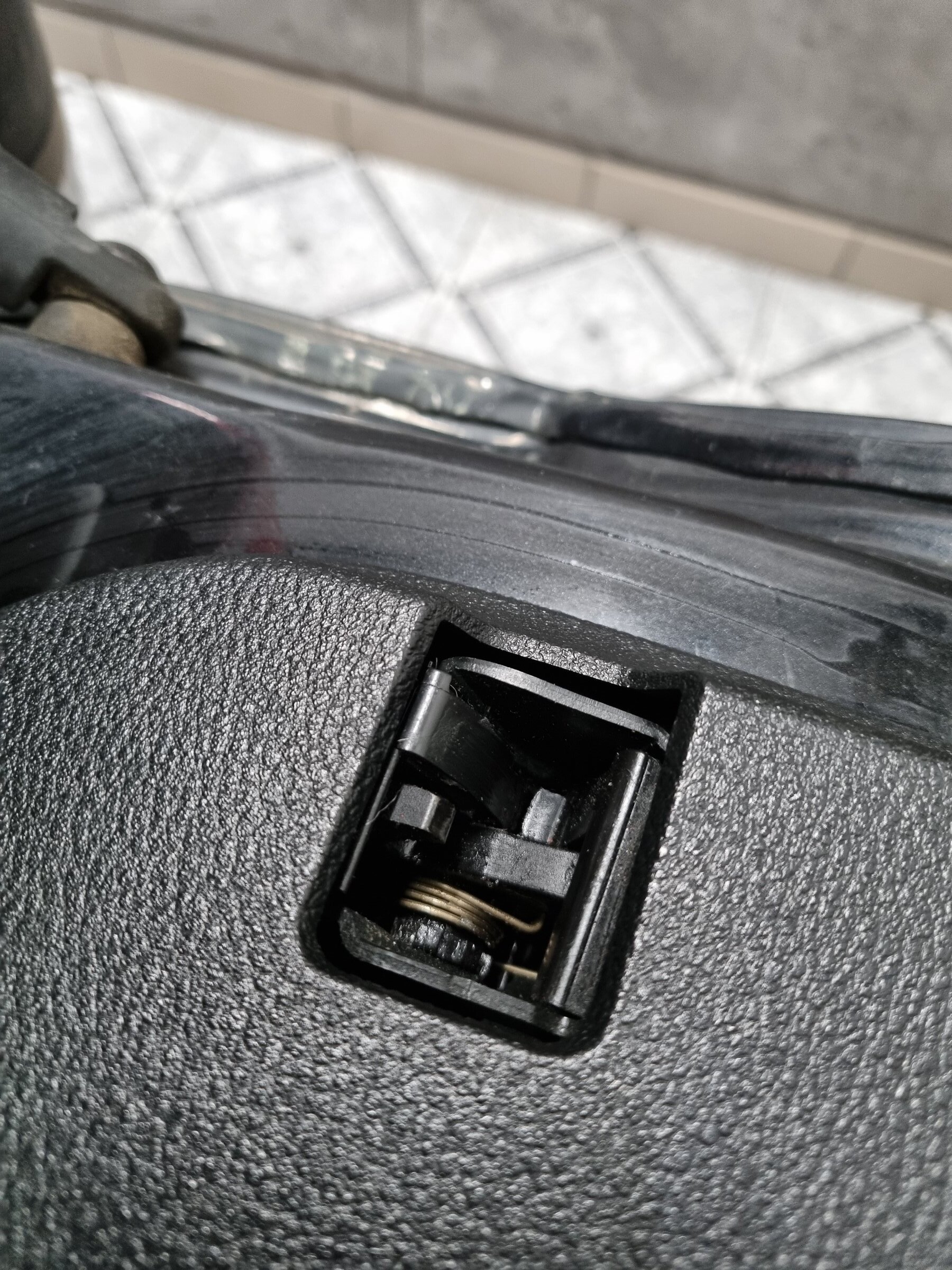

Dla potomnych - udało się rozwiązać problem - przyczyna leżała w... źle ustawionym zaczepie z poniższego zdjęcia, wskutek czego nie wskakiwał on w zamek w klapie dolnej a ISTA wyrzucała błąd zamka...zaczep wyregulowałem ( dwie śruby na zdjęciu), wszystko zaskakuje jak trzeba, błąd na ISTA już nie wyskakuje, a klapa pracuje poprawnie. ?

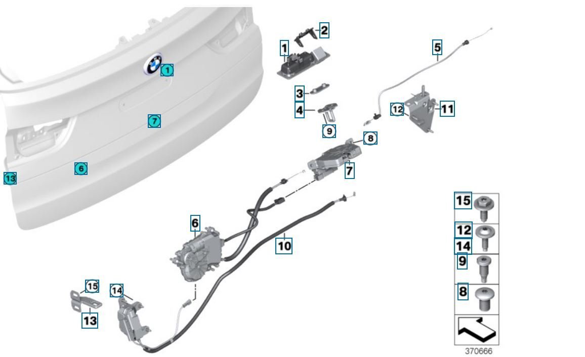

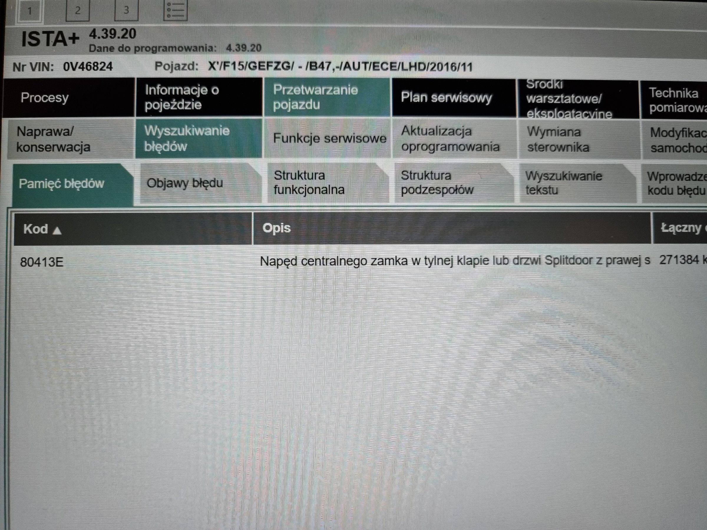

Albo inaczej zadam pytanie - lewy to ten z dłuższą linką,a prawy z krótszą? Bo tak jak pisałem wyżej, to lewy ( z dłuższą linką się nie zatrzaskuje, więc problem mechaniczny), a ISTA mówi o prawym (który się zatrzaskuje), więc pewnie problem elektryczny...
Klapa bagażnika nie otwiera się "za pierwszym razem"
Dzięki,wygląda na to,że to będzie przyczyną jak mówisz. (Zdjęcie zrobiłem lewego z rozpędu),ale prawy mikrowyłącznik po zamknięciu dolnej pokrywy nie wskakuje w ten plastikowy zaczep...psiknąłem smarem w sprayu ale wciąż nie zaskakuje. Teraz pozostaje mi dojść do tego jak zdemontować tą plastikową pokrywę dolnej klapy (poza 5 śrubami torx) to szarpie i szarpie ale coś wyskoczyć nie chce ;)... Choć o tyle mnie dziwi,że ISTA mówi,że prawy,a on właściwie zatrzaskuje się...

Cześć, Ostatnio zauważyłem problem z tylną klapą - mianowicie,po wciśnięciu przycisku klapy lekko odskoczy,ale nie otworzy się. Ale jak wcisnę go jeszcze parę razy lub lekko domknę ponownie to do kolejnego uruchomienia auta klapa otwiera się i z przycisku na klapie i z pilota. Ponadto w ISTA jest też błąd jak na załączonym zdjęciu. Tylko o który zamek chodzi? Ten w klapie głównej czy w tej dolnej rozkładanej?
