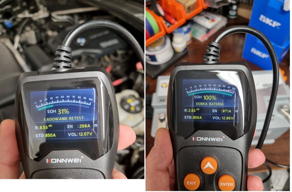

  9. A tutaj jeszcze dorzucam screen z parametrami 8 letniego aku OE i nowego (Varta), oba AGM. Jak widać, stary posiada wysoką rezystancję i relatywnie niskie napięcie ( bliskie 12,0 V). Jednak nawet przy takim zużyciu, wciąż odpala na strzała ;).

  12. 1. Absolutnie nie zaszkodzi (byle właśnie unikać tych, które są wyłącznie do kwasówek ;). Co do drugiego pytania do tej pory spotykałem się z ładowaniem do ok 14,8V, przy mocno rozładowanym aku. 13.9-14.4 to najczęstszy przedział w którym odbywa się ładowanie. Pamiętam z innych forów,że czasami było napięcie powyżej 15 (15,1 chyba dokładnie) kiedy aku nie był zarejestrowany... W tej sytuacji gorąco polecam miernik ładowania wpinany w zapalniczkę, pozwala to zaobserwować czy alternator prawidłowo ładuje, szczególnie kiedy jest nowy regulator napięcia (a z zamiennikami różnie bywa...). Ale jak mówisz,że Valeo jest u Ciebie fabrycznie,to pewnie będzie w pełni ok. Napięcie 11.9V wskazuje już na jego faktyczne mocne zużycie. Ja właśnie za tydzień zmieniam aku,mam już nowy w garażu, więc mogę podrzucić screena parametrów. Sprawdź też rezystancję akumulatora - pomaga to w ocenie stanu aku. Obstawiał,że u Cebie będzie już ponad 8 Ohmów, gdzie przy nowym aku parametr ten wynosi ok. 2-3 ohmów.

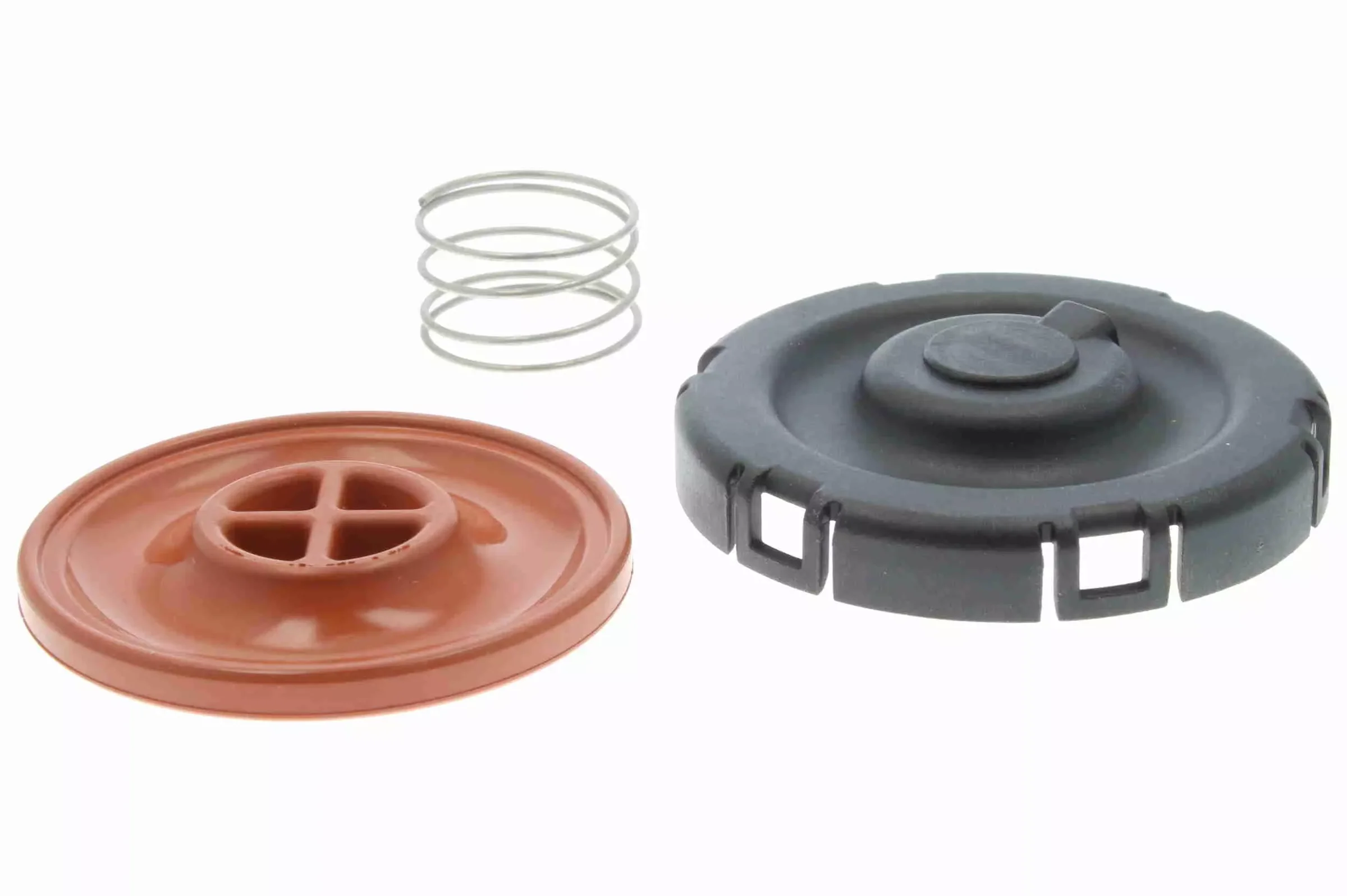

    A w jakim stanie była membrana? Były wyraźne oznaki zużycia? Z tego co widziałem to tylko Vaico by było godnym zamiennikiem...

  23. Wielu użytkowników w N47 zmieniało membranę odmy co jakiś czas (szczególnie Ci którzy mieli problem z braniem oleju). U mnie nie bierze praktycznie w ogóle oleju,wszystko ok z silnikiem ale zastanawiam się czy profilaktycznie tej membrany nie zmienić... Co jak co ale ta guma jednak z czasem twardnieje... ktokolwiek z Was się w to bawił?
