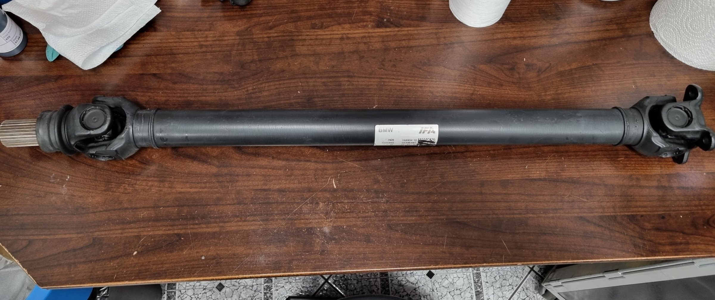

No cóż, zregenerowany wał zainstalowany, niestety, w kwestii głuchego pukania zero zmian...?

Ostatnio wziąłem ponownie auto na podnośnik aby przyjrzeć się jeszcze jednej rzeczy - a mianowicie przedniemu wałowi napędowemu. Luz, jaki posiadam, jest jeszcze większy niż na poniższym filmiku: Dlatego postanowiłem wał zregenerować. Wysłałem do firmy pod Warszawą specjalizującej się w regeneracji wałów i oto dziś przyszedł zregenerowany wał - wymienione krzyżaki itd, wyważony, ale co ważne z wydłużonym frezem w stosunku do fabrycznego frezu: Dam znać po montażu czy rozwiązało to problem.

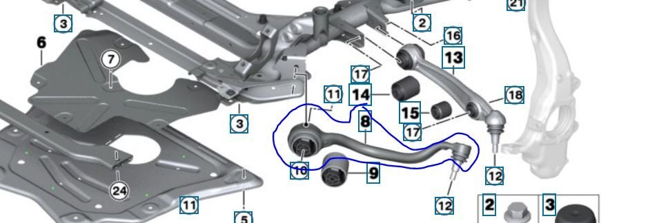

No i wymieniłem cały wahacz wzdłużny (Lemforder) i znowu bez zmian ?... ponownie sprawdzana maglownica przy okazji - wszystko niby ok. Ktoś miewał problemy z poduszkami amortyzatora? Oba warsztaty specjalizujące się w BMW powiedziały mi,że są pancerne - czy rzeczywiście? Sprawdzałem też mocowanie wózka (z racji iż kilka osób miało luźne śruby, które też potrafiły stukać), ale i tutaj wszystko ok. Zastanawiam się czy szukać dalej i wymienić np górne wahacze, poduszki amortyzatora itp....

Niestety, całe zawieszenie wytrzepane znowu, wszystko ok... ale sam warsztat zasugerował jednak wymianę całego wahacza wzdłużnego zamiast tylko tulei, więc chyba niedługo się skuszę i w ciemno wymienię wahacz wzdłużny...

Moje puki są dokładnie takie jak na tym filmiku (od 1:10 przez kilkanaście sekund): Jutro będę znowu to weryfikował z pomocą warsztatu, ale coraz bardziej jestem pewien,że idzie to od sworznia wahacza wzdłużnego (bo poprzeczny wymieniłem a dźwięk nie ustał). Dam znać czy udało się to potwierdzić.
