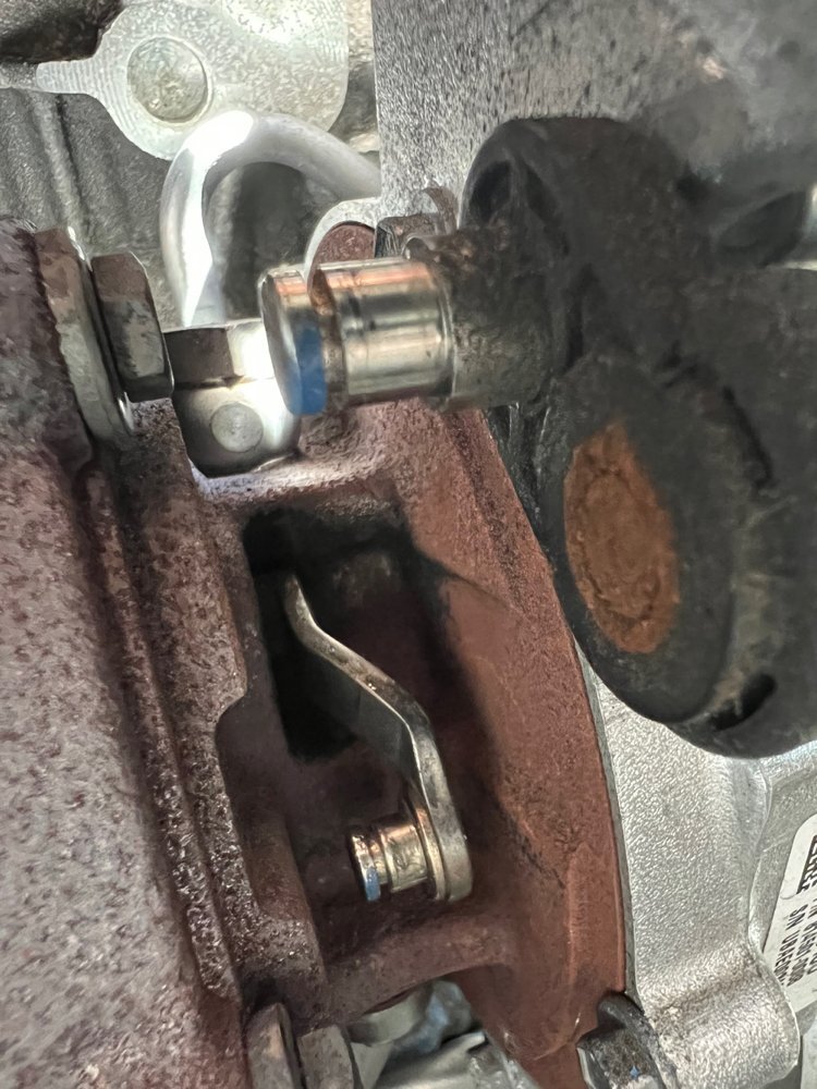

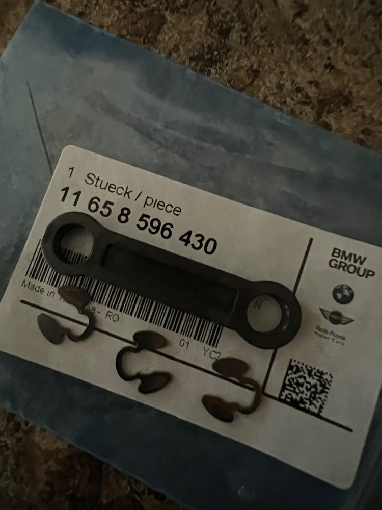

    Zakładam,że ogólny test szczelności już zrobiony? Jeśli tak to zerknij kontrolnie przy turbinie, czy przypadkiem nie zgubiłeś tej dźwigienki:

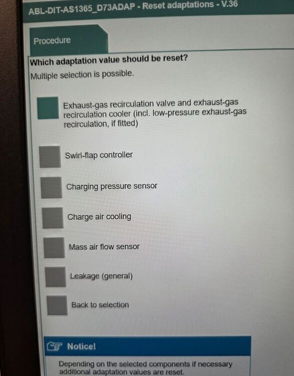

  14. No właśnie pytam,bo podłączyłem się pod samochód i widzę w ISTA że można zresetować wartości dla wszystkich poniższych:
  15. Pytanie za 10 punktów - czy po wymianie kolektora na nowy trzeba zrobić np adaptację nastawnika klap lub inną czynność adaptacyjną? Słyszałem już tyle wersji,że stwierdziłem,że podpytam...
