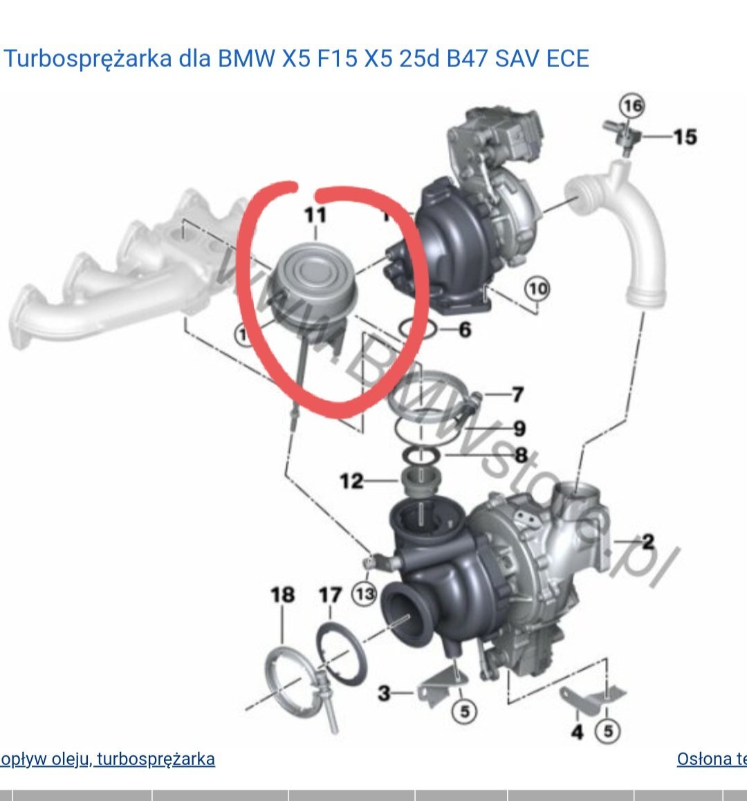

 Klapka która  odpowiada  za    przełączanie  mala > duża   silnik B47
 Przetwornik  nr, 1
Gruszka  nr ,11

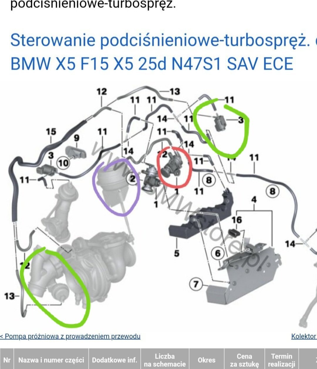

Albo  chyba    że masz N47s1
To wtedy :
czerwony   przetwornik
Fiolet   gruszka

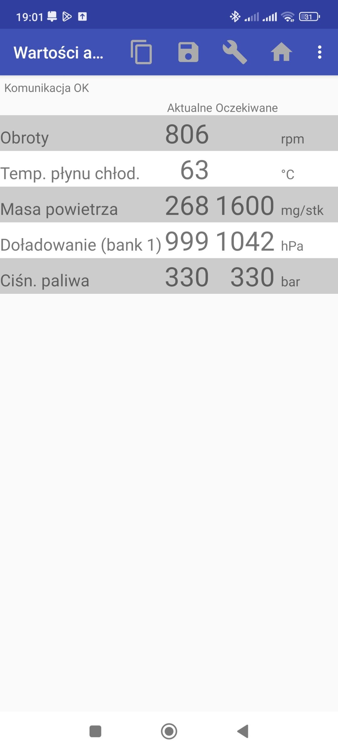

Mam N47D20D, wymieniałem oba, plus małe zawory chyba dwa wymieniłem. Jak podpinam pompkę z manometrem do sprawdzania podciśnienia to na pracującym silniku trzyma. Do końca nie wiem jak działają te konwertery ponieważ nowe nie trzymają podciśnienia jak sprawdzam pompką, zakładam że nowe są dobre. Załączam zdjęcie z diagnostyki, podobno bimmer tol przekłamuje na przepływomierzu, ale na turbinie widać brak ciśnienia. Filtr powietrza wymienię i sprawdzę czy coś pomoże. Screenshot_2025-01-24-19-01-04-313_pl_pw.btool_lite.thumb.jpg.0cd8989aab2438b01b2de8370427a2f6.jpg

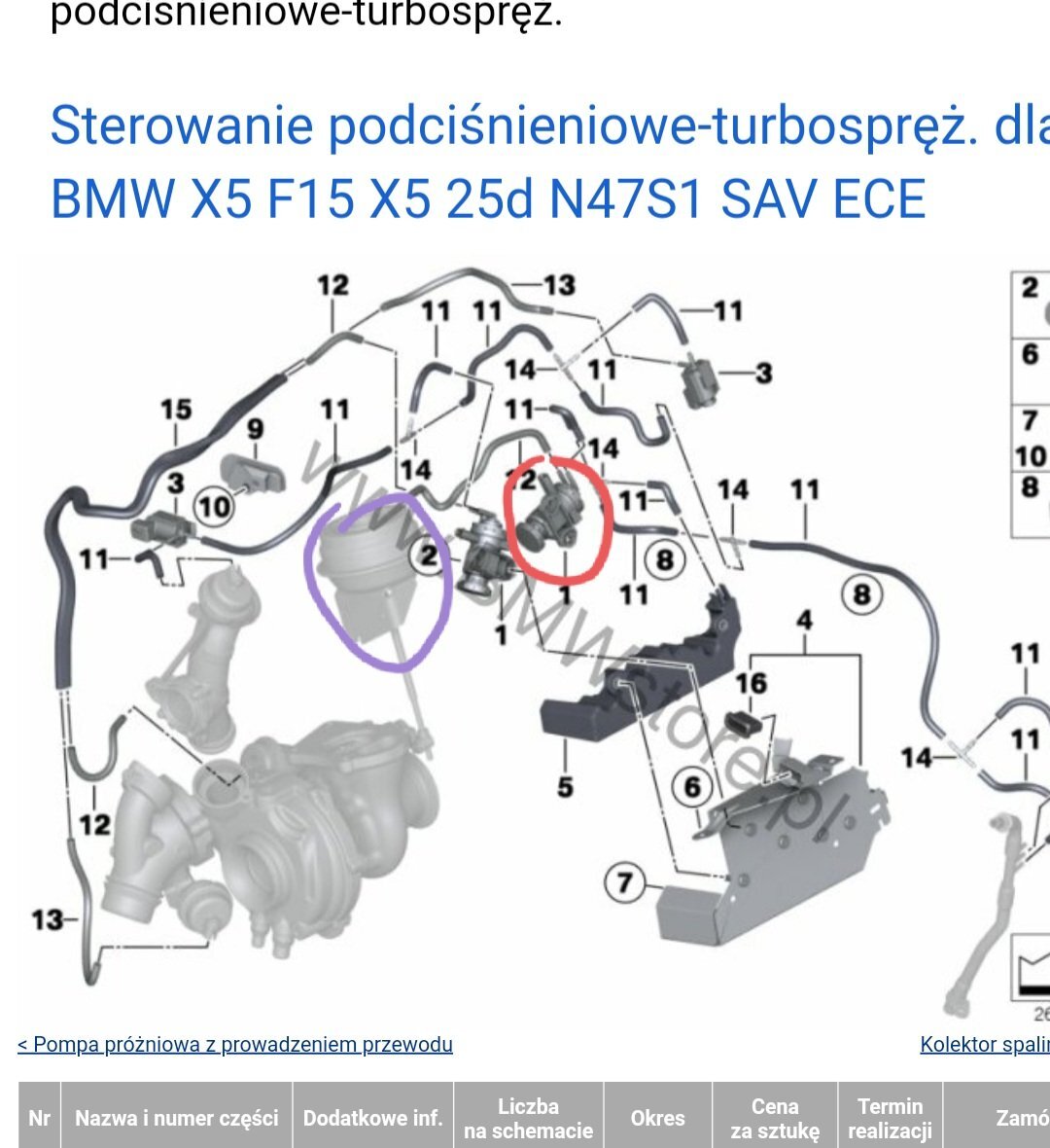

Tak,w N47D20D masz dwa przetworniki i mam nadzieję,że je miałeś na myśli:
Więc poza przewodami (i ich nieszczelnością) te dwa będą mocno podejrzane, a więc to co koledzy wyżej pisali. Konwertery OE czy zamienniki?

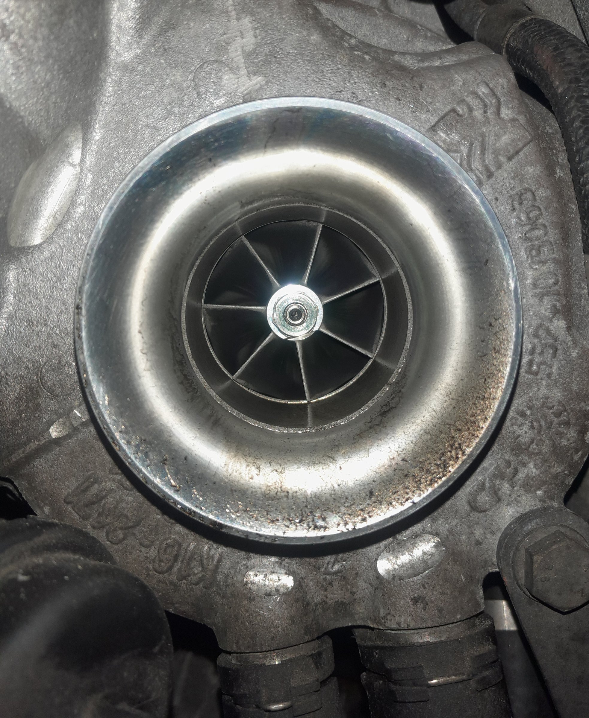

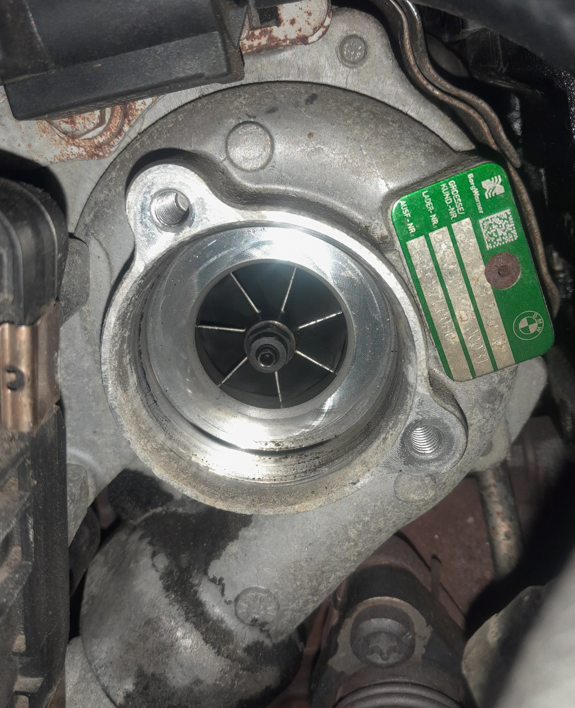

A rozkręcałeś  dolot  do małej i dużej turbinki     sprawdziłeś czy nie  masz zajechanych wirnikow i  nadmiernego luzu
 Oto moje mala i duza

Jest jeszcze  jeden  zaworek i klapa co przełącza   doładowane mala 》duża  od strony zimnej
 Zaznaczyłem na  zielono
Problem rozwiązany, wymieniłem małą turbinę i zawór podciśnienia nr 3. Brak błędów i auto ma pełną moc.  Dziękuję za pomoc.
