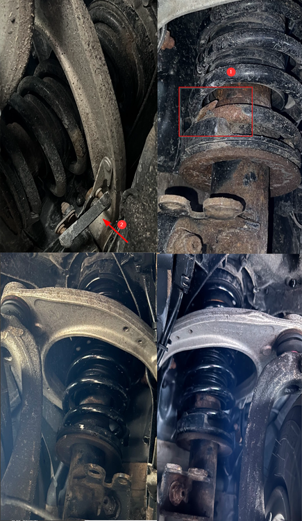

Nowy rok właściciela BMW się zaczyna od planowania i ustawiania priorytetów na rok ? Niestety przy sprawdzeniu opon (wyważanie i usuwania nieszczelności) mechanik poinformował o pękniętej sprężynie z przodu... i cały plany poleciał w pi... ? 1. Wymiana sprężyn x2 KYB RA3398, przy okazji wymienione osłony i odboje KYB 910196, wszystko z dbałością zrobione w warsztacie Bimmer's specjalizacja BMW 2. To akurat zaplanowane na dobrą pogodę - wymiana 4 drążków od czujników poziomowania swiateł - juz są skorodowane i w razie zacięcia zazwyczaj lamią ramie czujnika - drążek jest o wiele tańszy ?

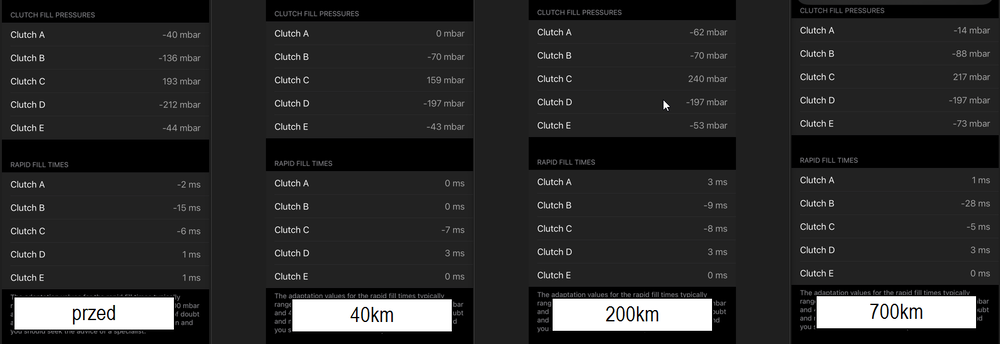

Skrzynia biegów i pytanie czy resetować ustawienia? - odpowiedź zawsze po wymianie statycznej czy dynamicznej oleju trzeba robić reset i 200km jeździć na małych obrotach żeby skrzynia się adoptowała do "świeżego" oleju W moim przypadku w skrzyni było 2 razy wymieniany olej - 1 raz przy około 120k km (zakładam że statycznie), 2 raz - przeze mnie przy 220k km statycznie. Nie zrobiłem resetu po wymianie i działo mi sie 2 rzeczy - skrzynia przy 50-90-110 trzymała obroty na około 1100... do tego skrzynia z 2-go biegu zaciągała załączenie na 3-ci. Zrobiłem reset ustawień i zaciąganie niestety nie minęło ale "trwa krócej" ? (była poprawa na chwile ale jakoś wróciło, sprzęgło C ma duża wartość może to jest winą...) ale np. teraz skrzynia trzyma 1300-1400 obrotów co daje lepsze ciśnienie oleju
