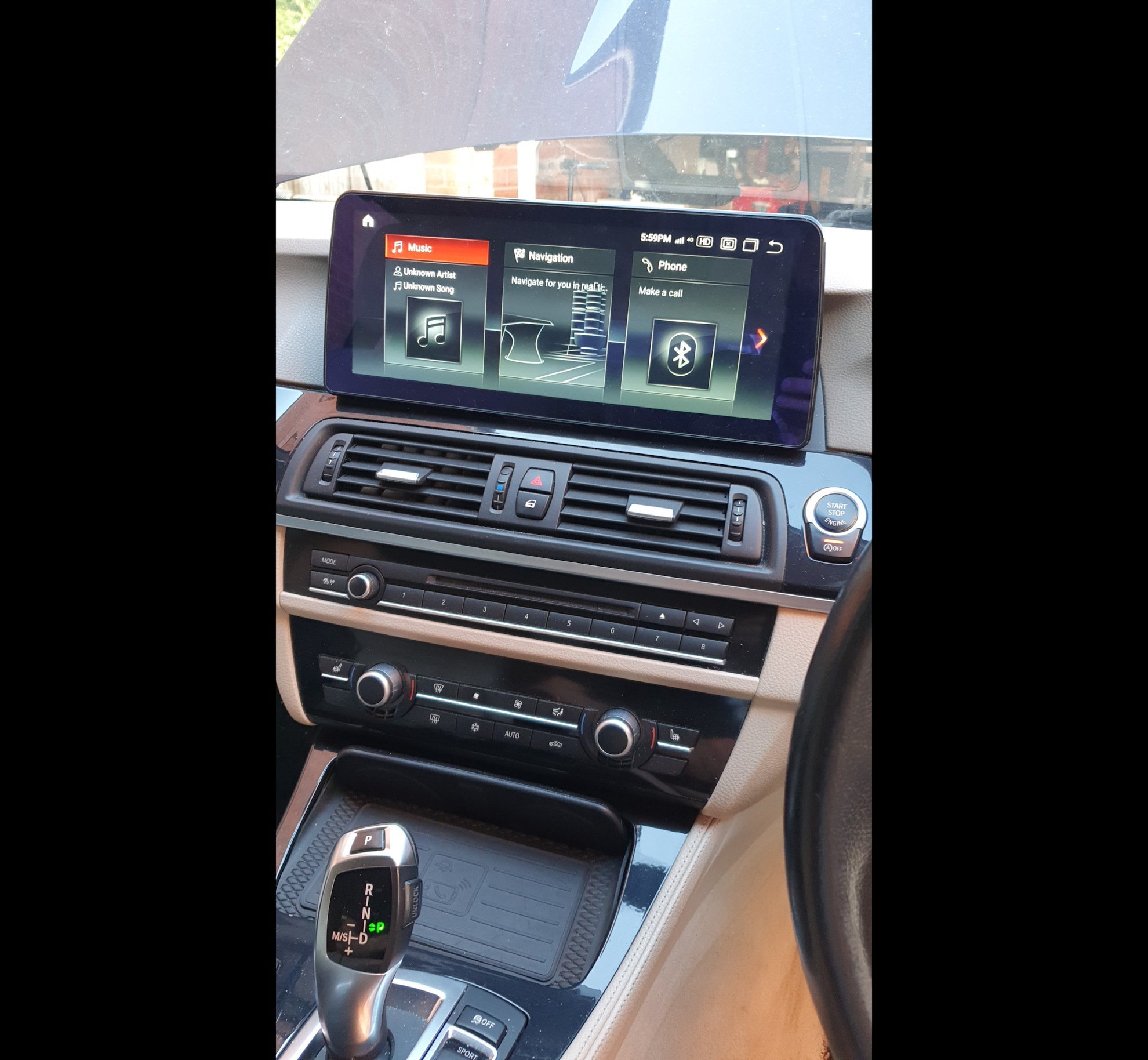

  3. Ja mam to w F11 ponad 3 lata w zwyklej podstawowej jednostce z 2011 roku i jestem mega zadowolony. Zadnych problemow. Mam 12.5 cala, wsadzona karte 4G z 5GB danych I gdy uzywam YouTube na 360p (co jest wystarczajace aby byl wyrazny obraz), to mi na caly miesiac wystarcza danych. Ekran z Android to osobna jednostka. Jak sie przelaczasz na oryginalny idrive, to po prostu sluzy jako ekran i tyle.
  4. A nie lepiej od razu zamontowac 10.25 albo nawet 12.5 calowy ekran z Androidem? Po co komu Android Auto, jak masz pelna funkcjonalnosc Androida w ekranie niezaleznie od telefonu? Jak ktos ma oryginalnie duzy ekran to jeszcze mozna sie zastanawiac nad jakims boksem Android Auto, ale jak ma sie maly ekran to nawet nie ma nad czym sie zastanawiac. W zasadzie jak to masz, to zauwazasz po pewnym czasie, ze nie masz potrzeby korzystania z oryginalnego iDrive'a. Nawet jak chcesz sobie radio posluchac, to masz cyfrowe z calego swiata poprzez Adroid. Jak ktos nie ma kamery cofania, to jej koszt przy ekranie androidowym wynosi cale 10 USD. Jak ktos sobie policzy ile wychodzi dolozenie oryginalnej, to rachunek jest jeszcze bardziej prosty, na korzysc ekranu z Andoid. A i jeszcze cos. Wspanialem BMW, przy nowszych NBT zyczy sobie corocznego abonamentu aby miec RTTI i to nie sa male pieniadze. W google maps masz to za darmo.

  8. Dokladnie. Latwa przerobka na automatyczna klime. Tylko trzeba pilnowac zeby panel byl z odpowiedniego okresu produkcji.

  18. No to musisz sobie patrzec na Aliexpress. Najnowszy Android teraz to jest 14 chyba w tych urzadzeniach. Mam nawet taki ekran w domu do X3, bo koledze z pracy zamowilem i niestety zle ocenilem jego HU na podstawie daty produkcji. Zamowilem mu pod stara CICowska wtyczke, a on ma Business ale juz z nowa NBT wtyczka i nowym CANem. No i musialem mu zamowic nastepna a to mi lezy. A tam jest chyba 13tka z opcja update do 14, wiec chyba nowszego nie ma na ten czas. Co jest wazne to zeby to bylo conajmniej 8GB pamieci operacyjnej, bo te tansze z 4GB nie chodza dobrze. Podobnie zreszta jak smartphone z 4GB. Jak bede mial chwile to moze go podlacze pod jakis zasilacz 12V i zrobie kilka zdjec jak to pracuje. W sumie pewnie sie skonczy tak, ze to wrzuce zonie do X3, ale ona ma juz zamontowany androidowy ekran, ale taki jak oryginalny Professional, czyli 8.8 cala. Zrobilem to bo mi Chinczyki sprzedali jakis zalezaly, ale nowy ekran z Androidem 9, za jakies chyba £100 z wysylka i kamera. A zonie tylko na kamerze cofania zalezalo. Ona nie korzysta z Androida, bo jak to baby, czesto nie wiedza za maja podgrzewana kierownice albo pamiec fotala kierowcy itd. Oryginalny ekran sprzedalem tez za £100 wiec kamera cofania wyszla za free. Jakbym chcial oryginalna dolozyc to by mnie kosztowalo ze £150. No wiec nie widze sensu montowania jej takiego 12.5 cala. Generalnie taki ekran Android jest fajnym rozwiazaniem, gdy ktos ma maly ekran. Jak sie ma Professionala, to tez ma to sens, ale juz nie tak dramatyczny.
  19. A nawet gdzies na telefonie znalazlem w historii WhatsApp jak kumplowi wysylalem. Zalaczam. To jest jakis starszy Android, bo ekran ma juz prawie 3 lata. Te nowe maja ladniejsza grafike, taka jak nowe Evo. Jakbys chcial cos konkretniejszego to daj znac.
