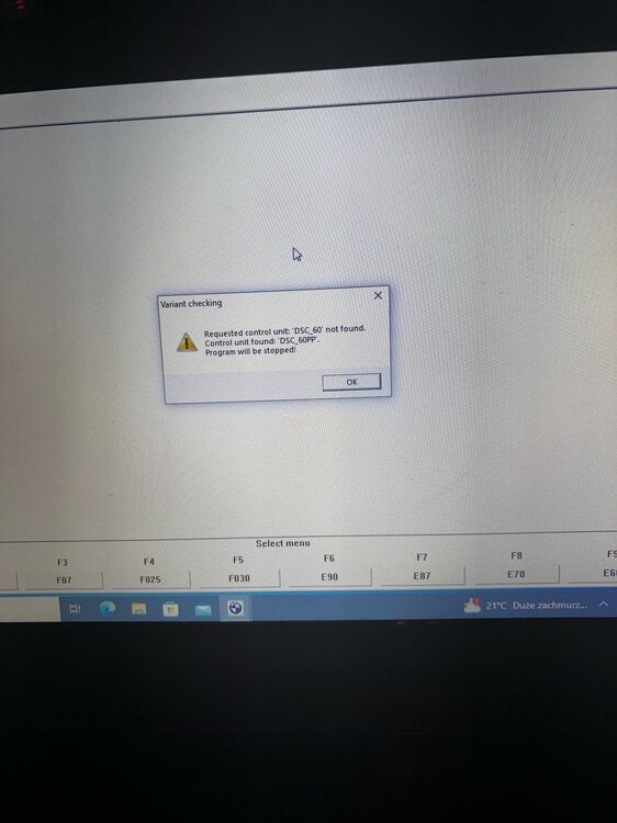

requested control unit dsc 60 - BMW E 60
Cześć, Czy ktoś spotkał sie z takim błędem? Zmiana kabla, reinstal INPY bez skutku, czytałem na zagranicznych forach że znany problem. Potrzebuje skalibrować czujnik skrętu kierownica E61 LCI

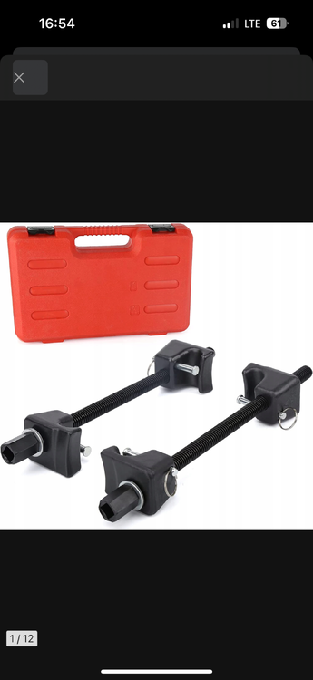

Posiadam takie jak na zdjęciu , druga sprawa bez rozpinania to na siłę w dół zwrotnice ? Czy chociaż gałkę odkręciłeś ? Podeślesz te urządzenie jak wygląda to rozchylania ? Zwykły przecinak nie da rady ?

Czesc Czeka mnie wymiana poduszek z łożyskami amortyzatora i parę pytań do was ; 1. Czy wyciągał ktoś kolumnę McPersona bez demontazu któregoś z wahaczy lub gałki ? 2. Czy w BMW ściągaczem zwykłym popularnym ściągnę sprężynę czy w BMW są jakieś spejalistyczne ? Posiadam zawieszenie S226 3.Poduszki z łożyskiem polecacie Sachsa czy Febi ?
