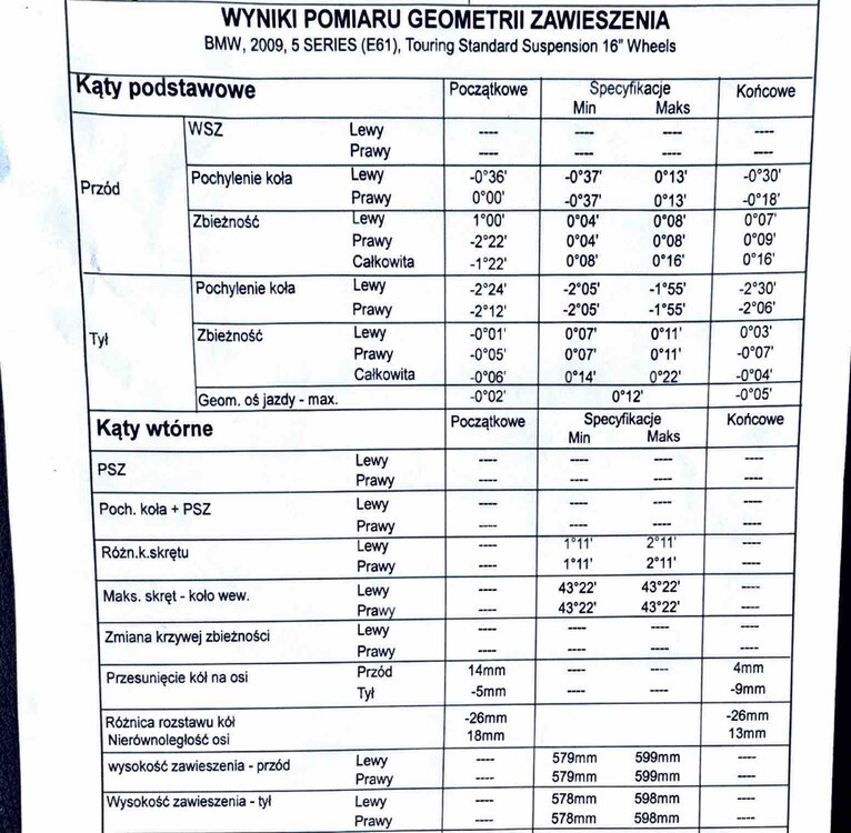

Aktualizacja : zmiana położenia koła w piaście nie ma bicia !? Co może być powodem ?
Bicie i ściąganie - Temat rzeka
Wlansie dałem na 2,1 i wydaje mi się że jest gorzej, niż na 2.7
Dystans przód 35mm tyl czysty pierścienie nowe felgi styling 232 opony 235/35/19 przód i tyl Leczy kiedyś było dobrze, Pytanie czy wymiana wahaczy nie usztywniła przodu - i felgi i opony luz na tulejach kompensowaly właśnie coś z oponami ? zbierznosc robiona ale ona by nie wpływała na wibracje kierownicy między 80-120
niestety brak kół na podmiance, ale ciśnienie w kołach chyba mam wyższe z tego co pamiętam jak wyważaliśmy , 2.7bara ale sprawdzę łożyska nowe
Witam , bicie kierownicy w przedziale 85-125kmh i ściąganie na prawo Wymieniałem 2 banany i zaczęło się bicie (.2 msc temu ) teraz 2 poprzeczne i ściąga w prawo ogólnie z przodu wymienione wszystko łącznie z tarczami i maglownica amortyzatorami co może być powodem ? tenat rzeka wiem …

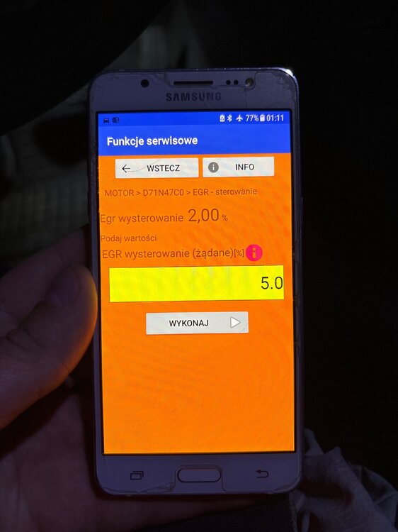

W której zakładce ? Dodam ze auto nie odpalone zdjęcia zrobione tylko dla forum , dodać do wartosci po odpalaniu +0,7 nie ma nigdzie nic na temat bimmertoola jak ogrnaiczyc w N47

Przed wypaleniem jak przy drugim zdjęciu, Po wypalaniu które zrobiłem nie wiedząc ze trzeba jechać ( myślałem ze zrobi na postoju ) sadza nie spadła do 0g - po wypalniiu spadło do 5,5-7g ( na filmie skacze cisnienie smiesznie ) ( jechalem srednio ) a pomożesz jak ograniczyć EGR co masz na myśli jakie wartosci wpisac ?? Silnik N47 Zobacz film jest u góry posta

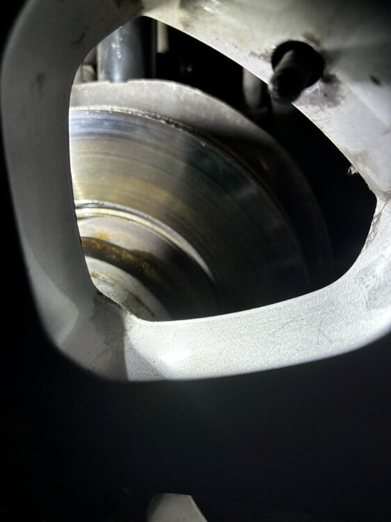

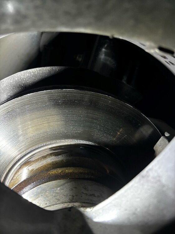

Witam, mam problem popularny w E60 lecz mało jest postów odnosnie bicia kieorwnicy na nagrzanej tarczy, wyglada to tak jade 140km/h hamuje 2,3 razy do 80,100km/h i następne juz coraz wieksze bicie , wystrczy wystudzić lub poczekać i potem znów nic nie pokazuje sie . -Tarcze i klocki pierwsze zużycie - lecz wygląda to tak jak na zdjęciu - prawe i lewe( po trasie właśnie tych hamowaniach, w tych samych miejscach u góry ) -zawieszenie przód łącznie z maglownicą i amortyzatorami - lecz nie robiłem końcówek ale wydaje mi sie ze były by tez przy jeździe na wprost Czy zła zbieżność bądź źle wyważone koła mogą zrobić takie cos ? Czy to już kwestia prowadnic bądź na tarczach i klockach .
