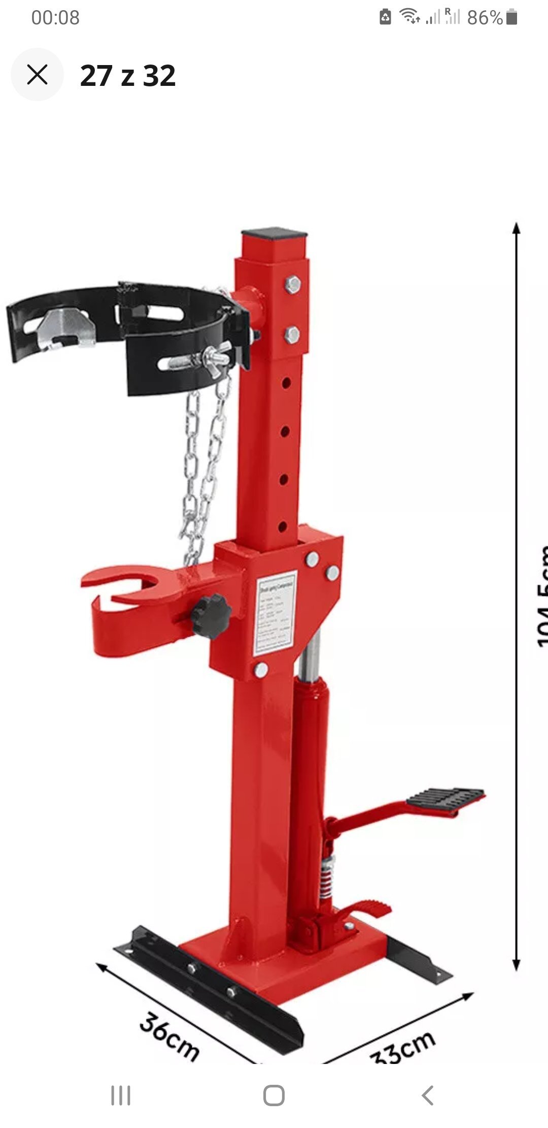

2 myślę że raczej bez problemu ja używam tego co na fotce poniżej.

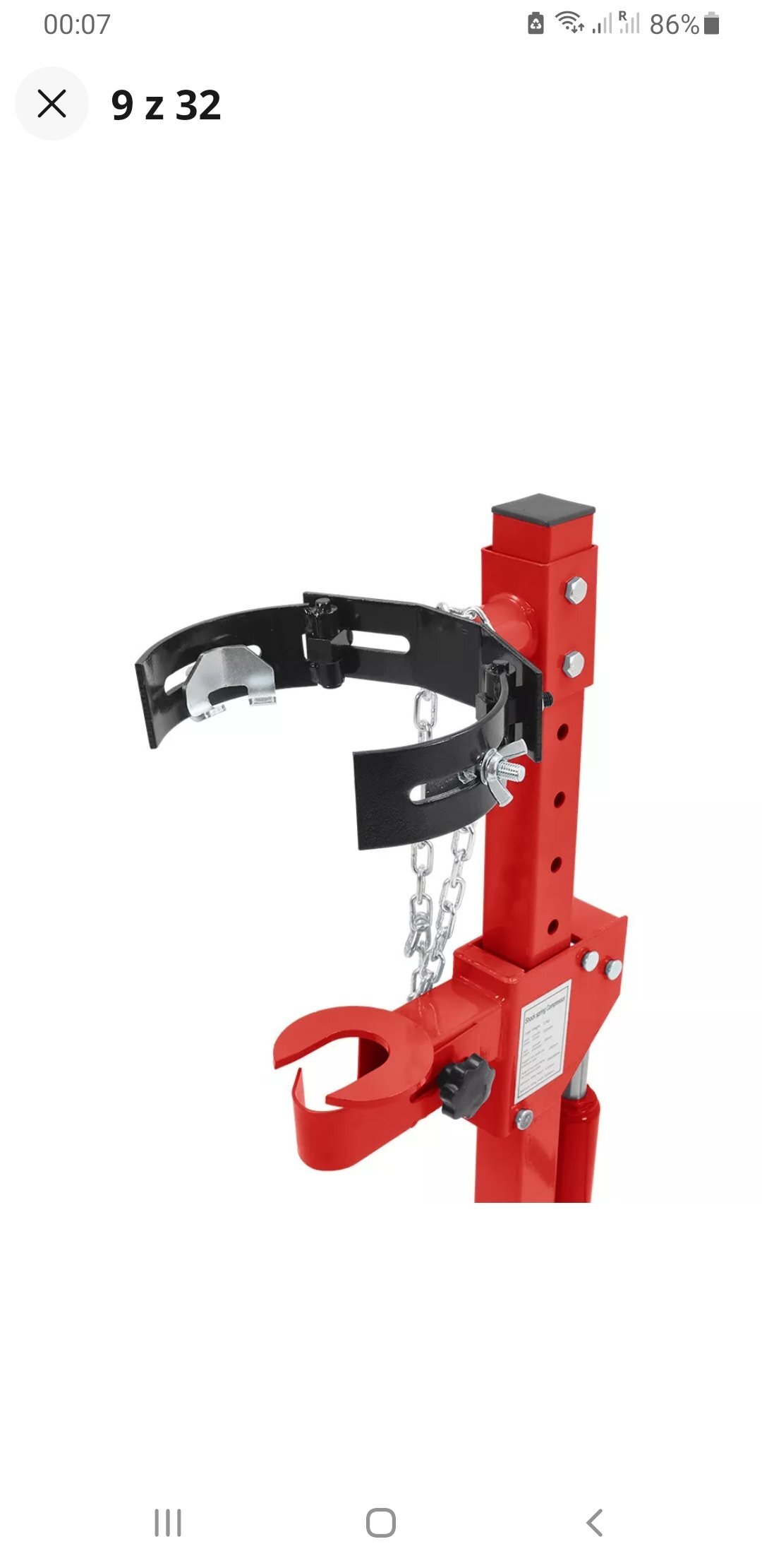

Screenshot_20240328-000819_eBay.thumb.jpg.c127a7c6d0d5fa01dad2195c07c1bd36.jpgScreenshot_20240328-000755_eBay.thumb.jpg.478a22fc14045a3a9e074025d2e4c8bc.jpg
Posiadam takie jak na zdjęciu ,
