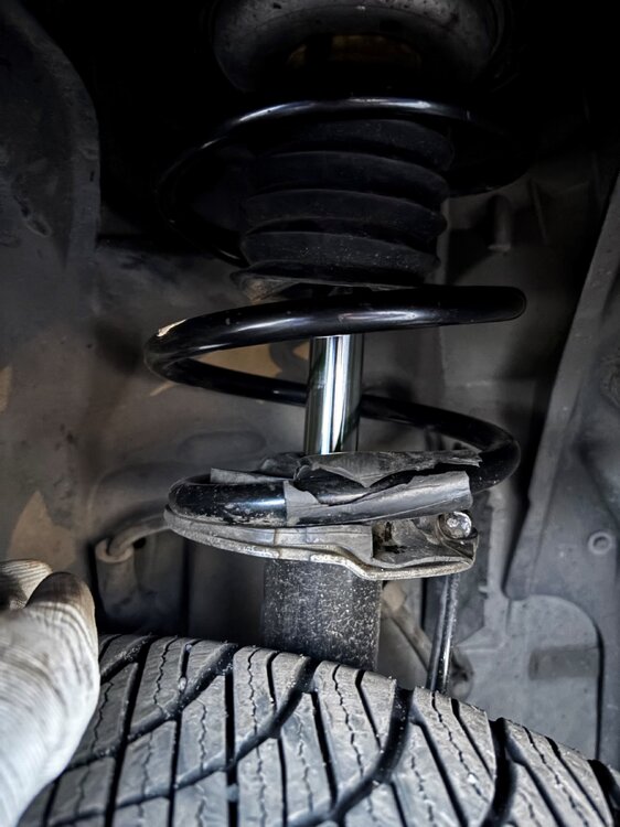

Strzelanie / przeskakiwanie sprężyny
Składałem łozysko jest nowe, nie jest zatarte , podkladka dana normalnie obraca sie swobobnie łozysko i spręzyna jest cała. Obawiam sie ze dolna guma moze byc z nia problem, jak podnosze lewarkiem do góry to również słychac przeskoczenie spręzyny. Jezeli jest deszczowo przez co amortyzator jest mokry razem z wszssytkimi elementami to nic nie słychac.
Cześć, Posiadam E61 mechanik wymieniał komplet amortyzatory i poduszki po paru miesiącach wyszło ze źle założone sprężyny ( zorientowani pewnie wiedzą o co chodzi ), strzelało / przeskakiwało przy skręcaniu. Tym razem osobiście przystąpiłem do poprawy tego i jest dużo lepiej w prowadzeniu i auto stoi równo ( wcześniej byla róznica) , lecz jeszcze strzela tylko z lewej strony, dodam najważniejsze ze wymieniłem jedną gumę pod sprężynę bo była uszkodzona ( a lewa co była teoretycznie dobra zostawiłem i z tej strony czasami cos strzeli przeskoczy ) Czy miał ktoś podobny przypadek i może podpowiedzieć ze po poprawie sprężyn z jednej strony dalej nie zawsze przeskoczy ? Czy winna może być ta stara guma teoretycznie dobra ?

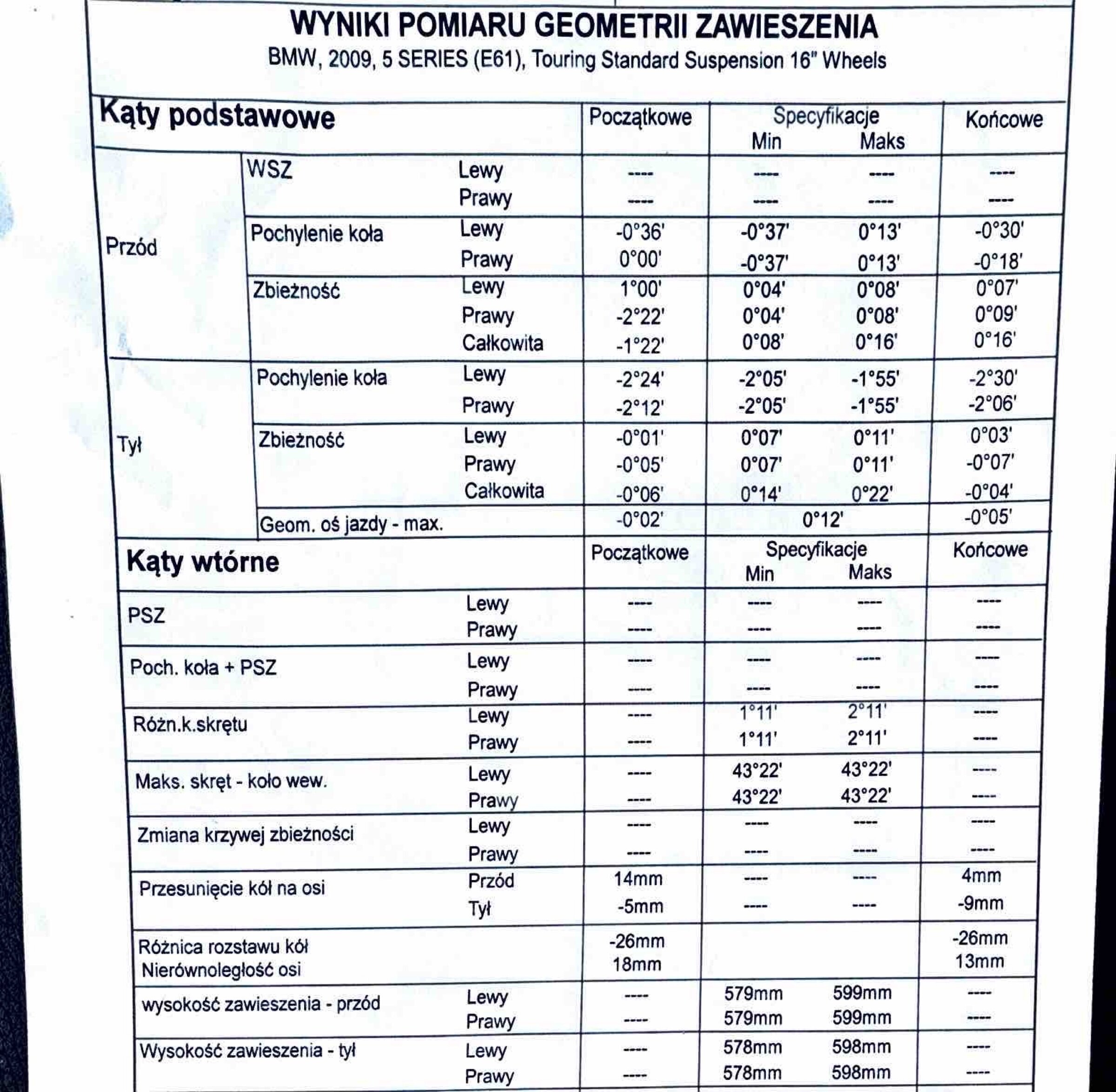

Ściąganie samochodu podczas jazdy i hamowania
Tuleje pływające niby nie są wybite ale diagnosta mówił że „scisniete „ ale nie są wybite , tylko wymieniane na aucie w górze opuszczone… dodam że przed wymianą nie było takiego problemu więc nie wiem czy to ten problem a tak wogole to może być geometria zła z tyłu i auto może tak ściągać że przekręca aż kierownicę podczas jazdy powyżej 70kmh i podczas hamowania w tą stronę co ściąga ? takie mam pomiary , mówi że całkowita gometria w normie i nie może przez tą ściągać …
Cześć Wymieniłem wahacze z przodu, samochód ściąga normalnie i podczas hamowania co może być przyczyną ? Czym większa prędkość to szybciej i mocniej , Przed wymianą było wszystko Ok, Wyprostowałem felgi, bo były lekko krzywe, poduszki mc persona i resztę zawieszenia przód. Zbierznosc przid zrobiona nadal bez poprawy .. Mechanicy bez diagnozy, szukam pomocy tutaj ?
