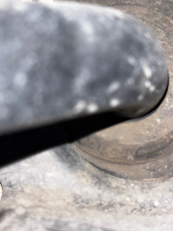

Montaż osłony silnika
Cześć, Opadłą mi jedna strona osłony silnika, zajrzałem pod auto i zauważyłem że brakuje jednej śruby ( zaznaczone na foto ) czy orietuje sie ktoś jakie sa tam sruby i jakie blaszki ( tez na foto z prawej strony ) ? te otwory łączą sie z osłona skrzyni ?

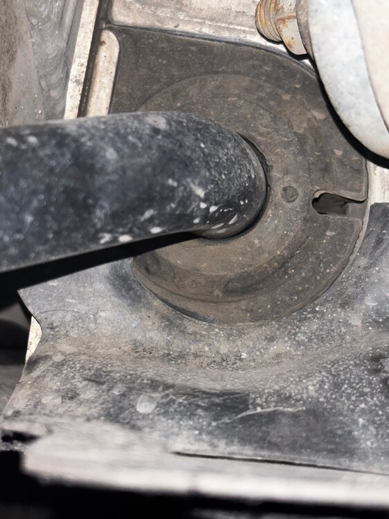

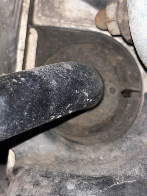

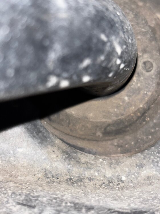

Miękka tuleja banana i stabilizatora
Cześć, 1. czy Miękka tuleja na bananie może powodowa pukanie podczas zakrętów, w miejscu cisza. Miękka bo ruszam wahaczem i tuleja pracuje ( z drugiej strony sztywno, ) ale nie jest zerwana ( ma 6tys km, jak kopne w koło również lekki ruch kołem, ale najdziwniejsze że nie bije kierownicą podczas hamowania .. 2. Czy miękka tuleja stabilizatora również może powodować że coś strzeli puknie - stabilizator ? Oby dwie tuleje sa miękkie z tej samej strony, prawdopobnie dystans jest źle wywarzony i powoduje lekkie drgania co skutkuje że tuleje się rozmiękczają. Mayle HD

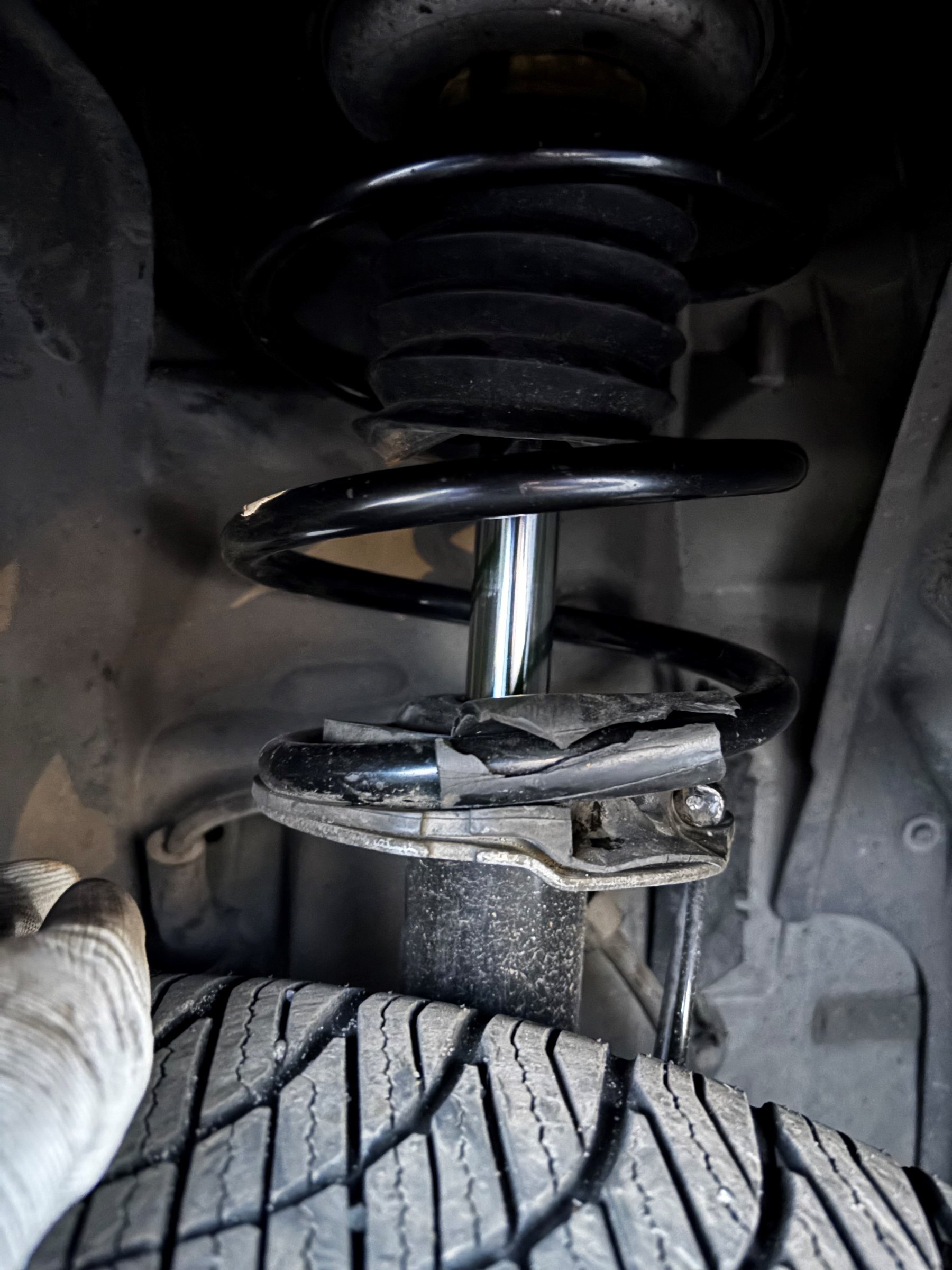

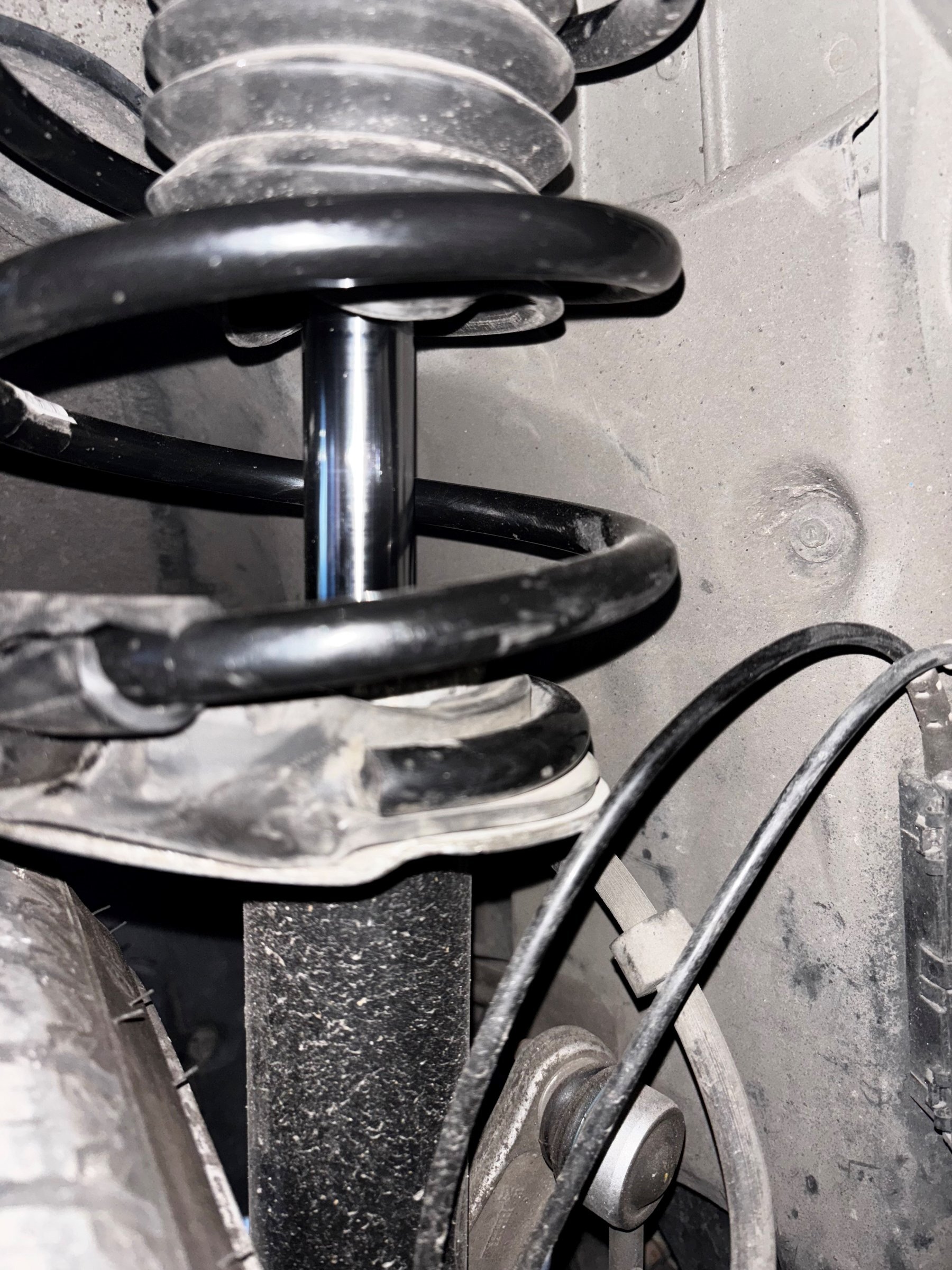

Strzelanie / naprężanie podczas zakrętów
Mój pracuje także nie stoi dobowo ale bardziej mi chodzi o sytuację że amortyzator sprężyna którejś z tych rzeczy może to robić ? pytanie jeszcze bo nie sprawdzałem czy jeżeli to jest ona rozpórka to może przenosić to na kierownicę bo zaczęło mi to przenosić na kierownicę puknięcie … i jak pada nie słychać tego strzelania …
a powiedzcie czy np zuzyta spręzyna, amortyzator może strzelać - zakladam ze nie jest peknieta sprezyna
tak jest talerzyk, podkladka
1.Powiedz mi jak ocenic czy są prawidłowo załozone ... bo nigdzie nie umiem znaleść jakiegos rysunku.. 2.Co możę byc zle załzoone w poduszce amorka ? jest nowy 3. Na co ma tam wpływ temperatura jakby było zle załozone.
Od razu mówię walczę z tym od roku auto było u dwóch mechaników i nic... nie znaleźli a nie chca naciagać na wymiane w ciemno... Przez zimę była cisza opisze poniżej. MÓJ CIEKAWY PRZYPADEK. Miał ktoś przypadek podczas ostrego pokonywania zakrętów, ronda itp gdy masa samochodu przechyla się na boki coś strzela, napręża się , gdy jest temperatura bliżej zera cisza … gdy 10,15 stopni zaczyna się dziać… Sprężyny amortyzatory prawidłowo zamontowane, są nowe , zawias przód nowy - tylko bez łączników.. Gdzie szukać ? Walczę już rok z tym pierwotnie miałem źle załozone sprężyny poprawiłem i dalej . Od października do teraz cisza bo było zimno …więc jakieś niedokręcanie czegoś odpada bo było by to cały czas Ps. Dwóch mechaników rozkłada ręce .. E61
