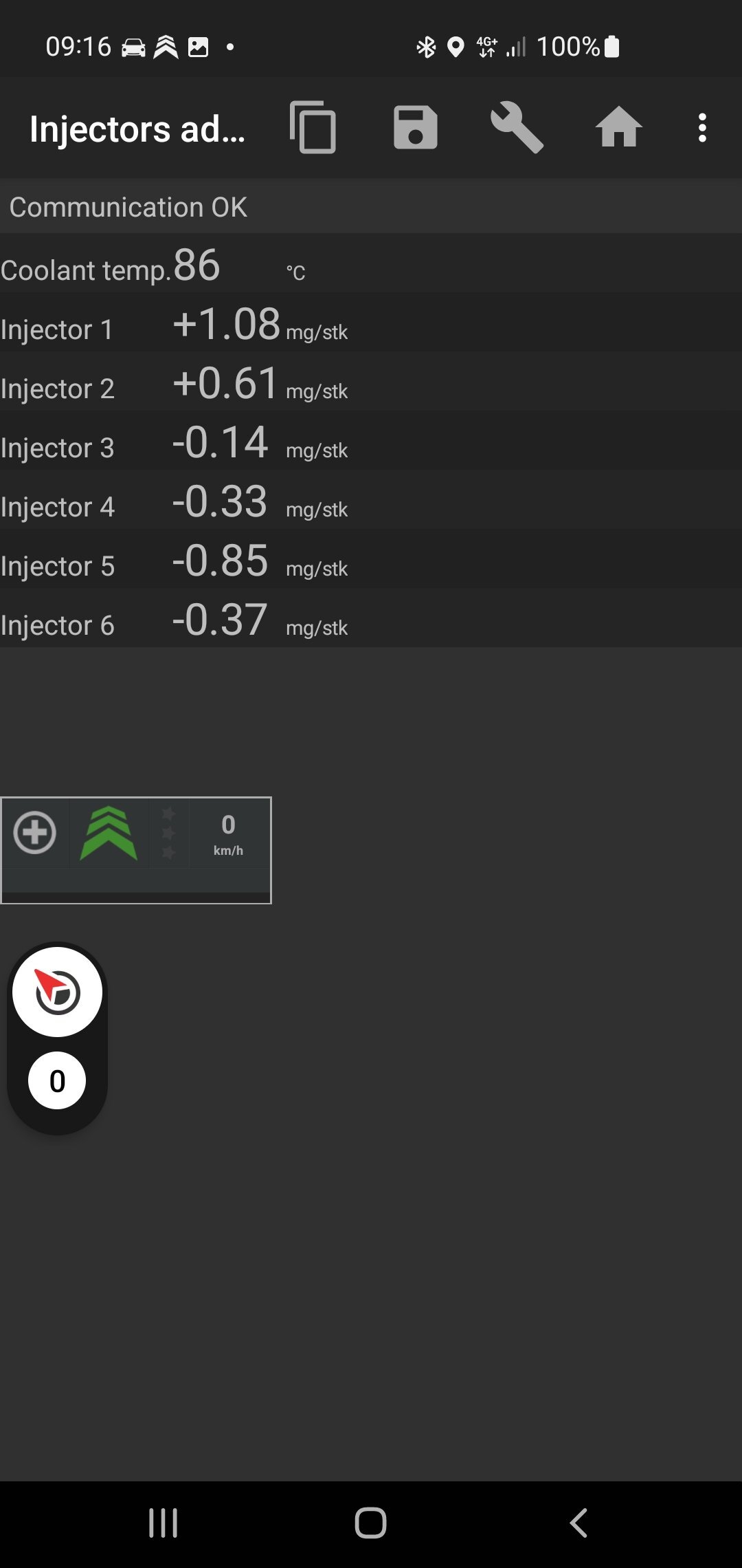

Co w takim razie sądzicie o tym (zimny i ciepły) N57, 258km, 185tys km. Ostatnie 5tys czysty diesel hvo100. Od ok. 100tys km co drugie tankowanie Liqui Moly 5140.

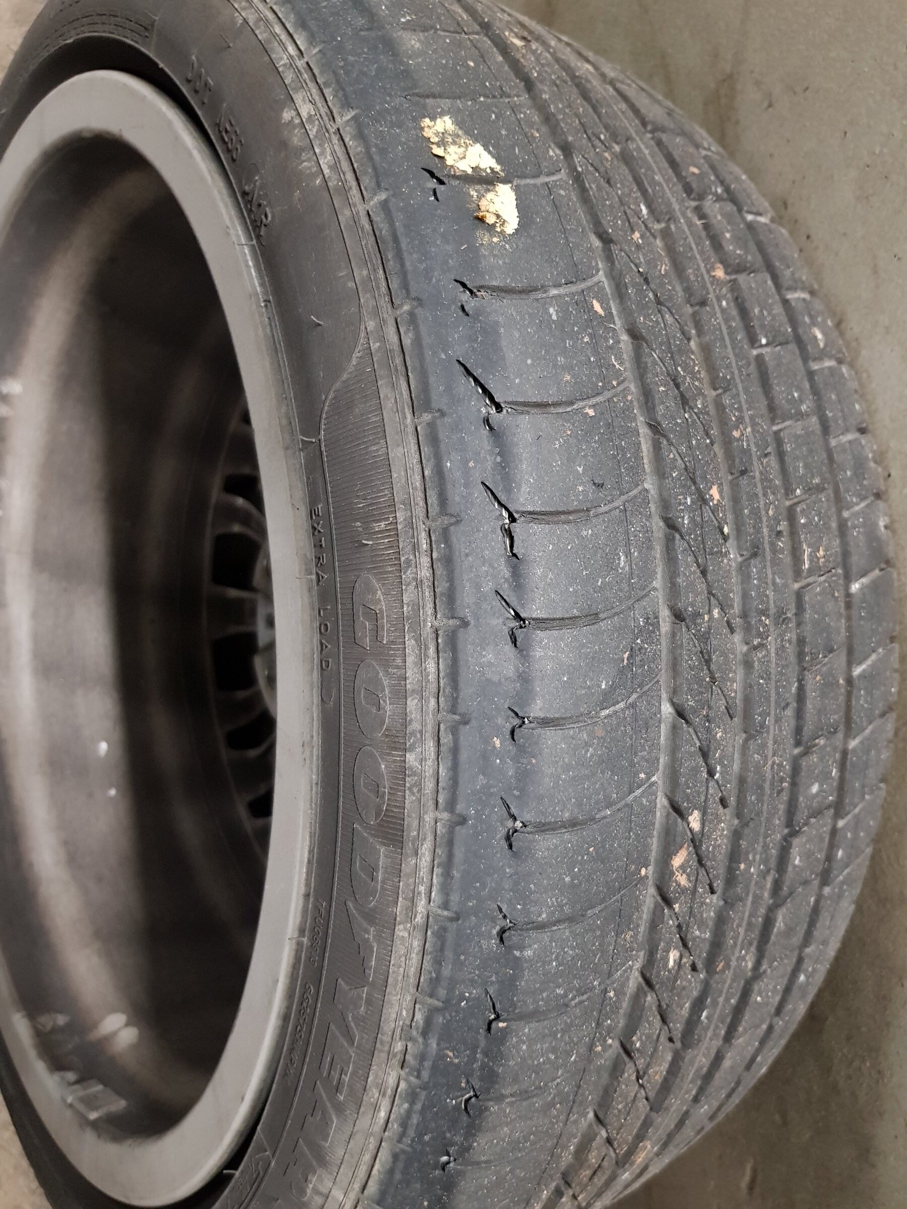

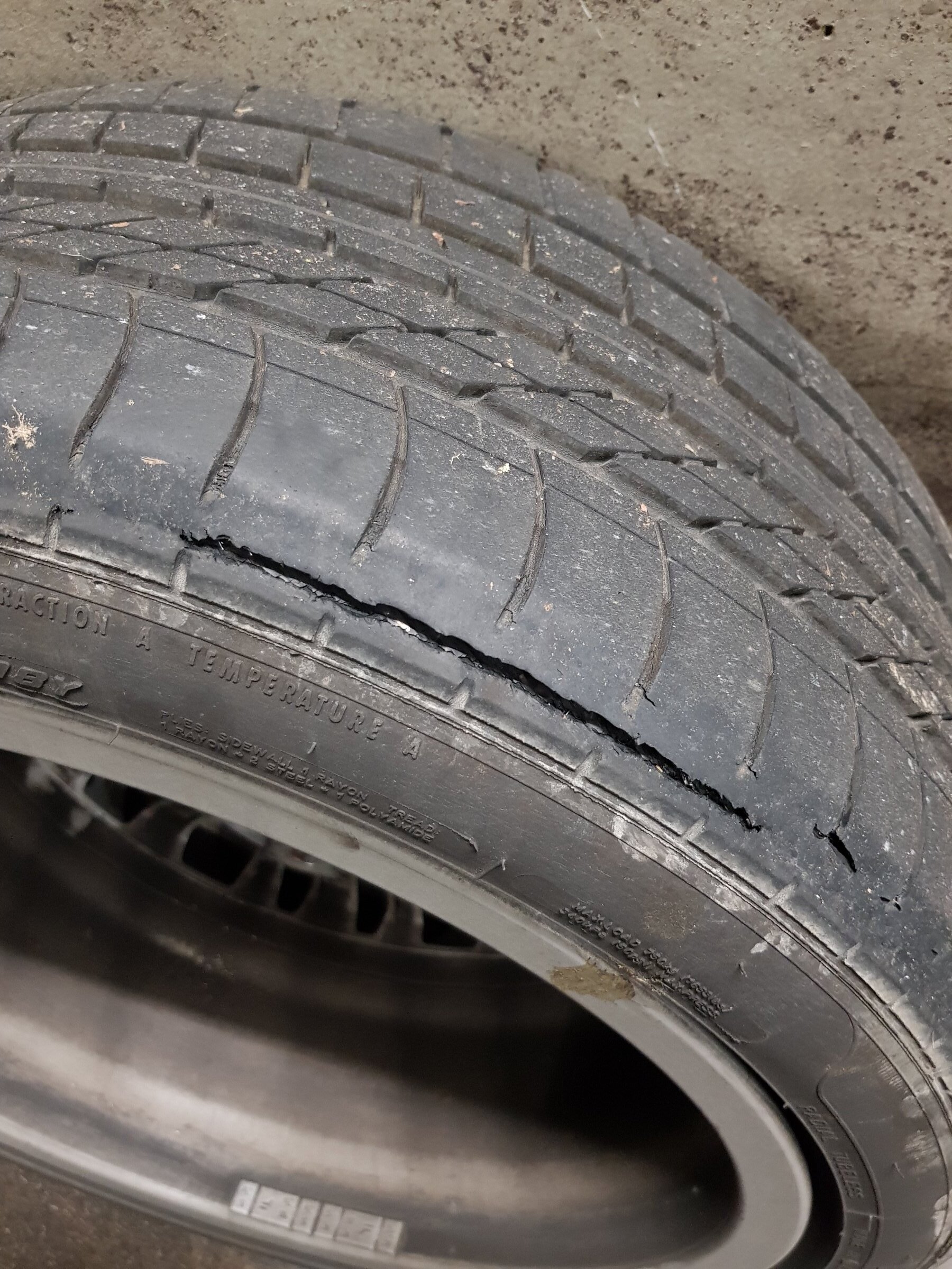

Temat geometrii i ścierania opon z tyłu po wewnętrznej stronie przynajmniej w F11 jest znany nie od dziś i wałkowany latami na chyba wszystkich możliwych forach. Z tego co ja się orientuję to problem dotyczy(ł) głównie opon RTF, także u mnie 5 letnie opony z więcej niż 5mm bieżnika wyglądały jak na zamieszczonych zdjęciach (ważne - obie strony auta w podobnym stanie). Cieszę się, że ostatniej podróży przed zauważeniem tego nie jechałem 200kmh bo mogłoby to się różnie zakończyć. Rozwiązaniem tego problemu jest najczęściej ustawienie geometrii na dobrej maszynie i ustawienie pochylenia kół na możliwie najmniejszy dopuszczony przez BMW kąt, u mnie było to 1°45' i dokładnie tak ustawiłem. Są też spece, którzy jeszcze mniejszy kąt ustawiają, technicznie możliwy powinien być 1°25' chyba ale ja nie próbowałem. Od ustawienia już 70tys. km i wszystko wygląda ok. Jest też inne rozwiązanie, albo dopełnienie ustawienia geometrii, czyli opony non-RTF, takie też zastosowałem u siebie, żadnych oznak nieprawidłowego ścierania a i komfort jazdy nieprównywalny. Jeśli chodzi o ściąganie z przodu to też miałem lekkie przed geometrią, co ciekawe na zimowych kołach jechał jak po sznurku na letnich ściągał. Tak że, ja bym proponował zawsze też albo zmienić koła miejscami albo spróbować na innym zestawie kół np. zimowe zamiast letnich, bo może przyczyna leżeć w oponach.

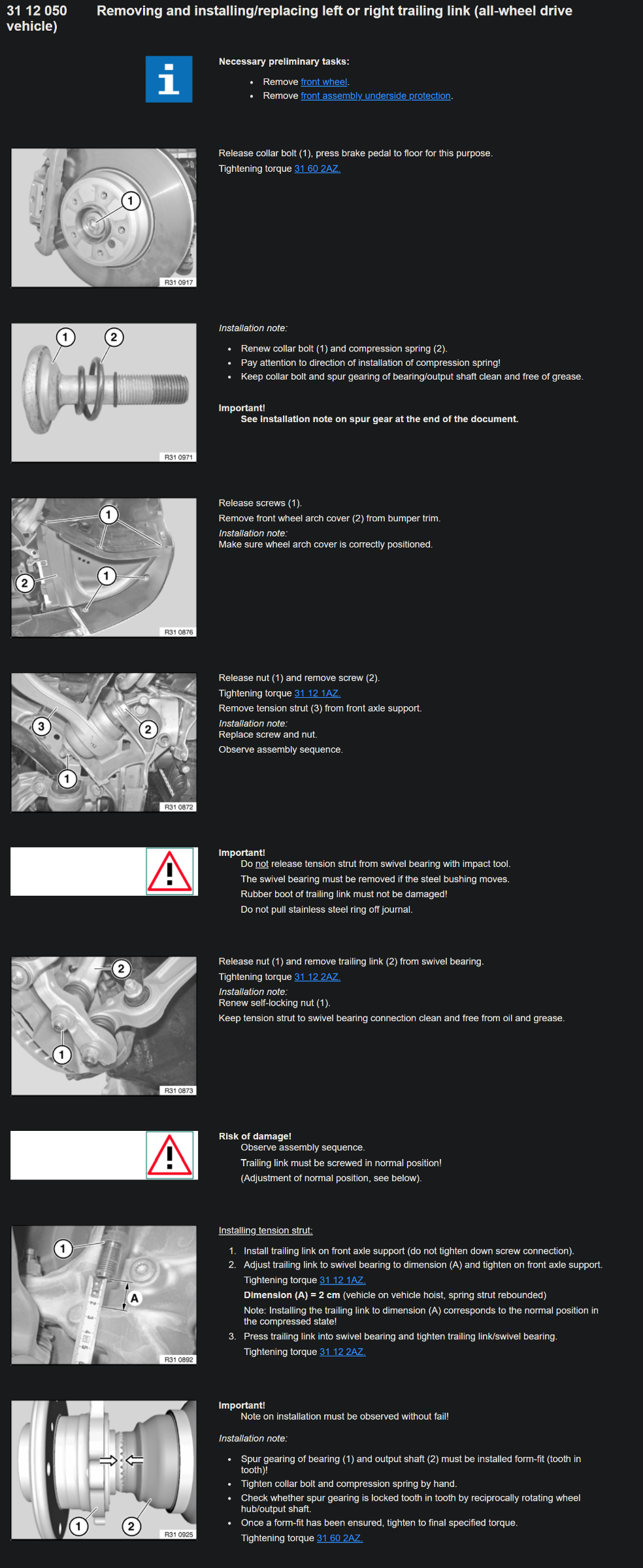

Czyli rozumiem, że przy następnej wymianie rozrządu w moim N57 LCI taki zestaw mogę zastosować i będzie git? Dzięki chłopaki.

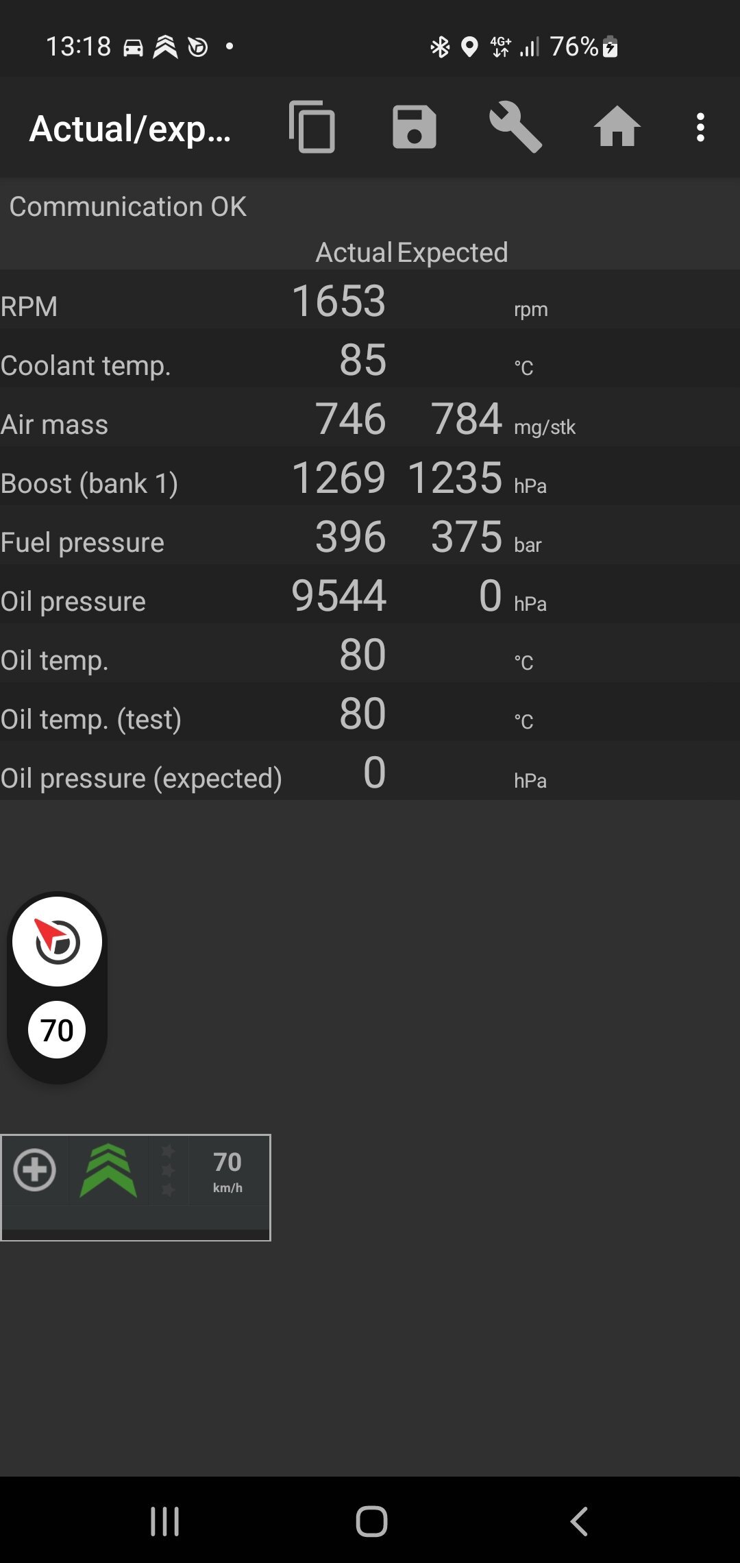

Z temp. nie widzę takiego problemu. Gdzieś czytałem że i ukryte menu też niekoniecznie podaje prawidłowe wartości. Podejrzewam, że jest kilka czujników temp. i w zależności który jest czytany takie są wyniki. Przy temp. przynajmniej wartości są logiczne, widzę jak po odpaleniu rośnie szybciej temp. chłodziwa, wolniej temp. oleju ale tak czy tak układa się to w logiczną funkcję. Natomiast 9.5 bar ciśnienie oleju niezależnie od obciążenia, niezależnie od tego czy silnik jest dopiero co odpalony albo już rozgrzany - to nie ma sensu w ogóle. Ale jak widać u @Kuj0na te wartości mogą być też i w BToolu logiczne, tylko od czego to zależy....
