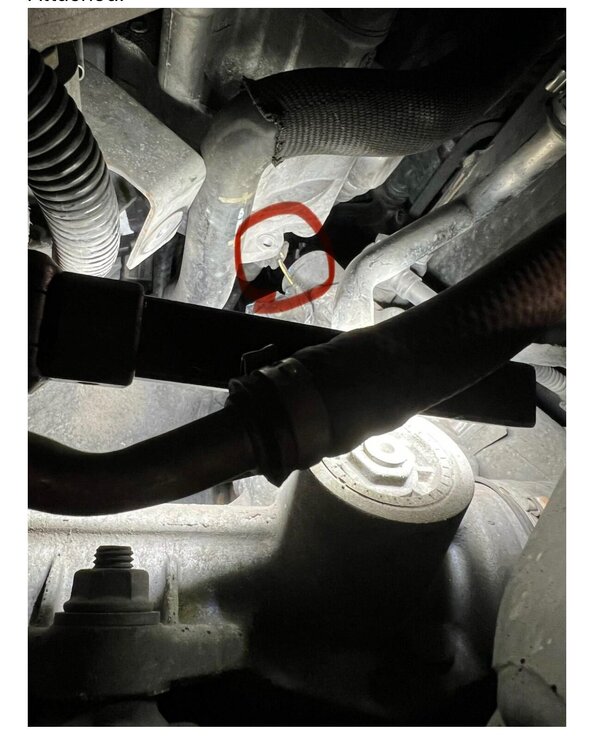

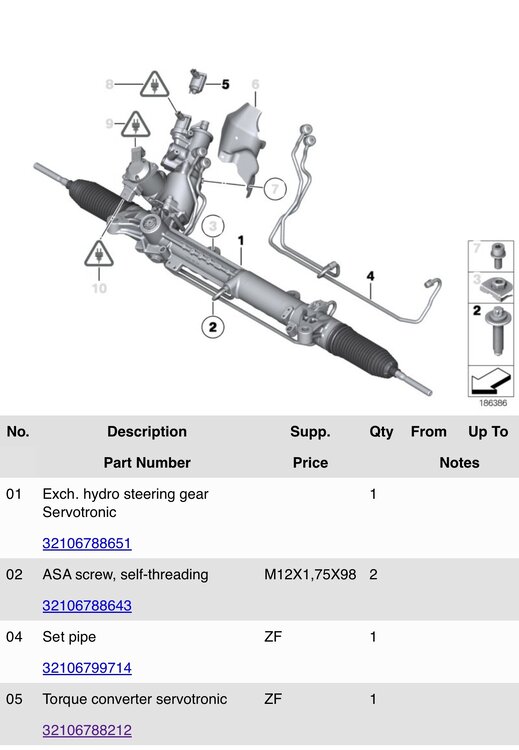

  4. Sprawdziłem kody, były te same, 482D07 service valve I 482DOE EVV valve (eco valve). Po wpisaniu oba wskazują na tą samą część, 32106788212. Niby to jest do active steering którego nie mam bo od lewej do prawej jest więcej niż dwa obroty kierownicą ale też powinna tam być, spróbuję jutro z góry znaleść. Ktoś inny miał całkowity brak sygnału bo były urwane kable w f15 wygląda na podobne miejsce gdzie u mnie powinno być jeśli jest. Wstawię zdjęcie tego i też jak powinno to wygląda w moim przypadku, chodzi i część nr. 05

  6. Dziś sprawdzę, może rozłączę is przeczyszczę. Ostatniego dnia nie widziałem bo nie odkręcałem do końca osłony akumulatora. Dzięki
  7. Dzis pomyslialem ze pojde sprawdzic bezpieczniki ale w bagazniku byl tylko jeden powiazany z kierownica a resza jest gleboko w zchowku pasarzera. akurat tak sie slada ze jak dzis jezdzilem, gasilem i zapalalem kilka razy, zrobilem moze 100-120km i bez bledow, kilka razy podczas zacretow bylo czuc jak by sie przycielo ale po za tym nic. Jak poszlem sprawcidz bezpieczniki, od razu sprawdzilem tez drazek kierowniczy co zchodzi do maglownicy, byly tam dwa krzyzaki, przeciscile i spryskalem na nowo bo byly brudne. Sprawdzilem tez poziom plynu nawet podczas screcania, bez zmian, poziom sie nie zmienia. Patrzylem tez gdzie jest pompa wspomagania, chyba bedzie od strony kierowcy pod alternatorem is pompa wody. W tym tygodnie bede wymienial olej, moze jest lepsze dojscie od dolu zeby sprawdzic bo czulem tam kable is wtyczki ale nie mialem dojscia ze je rozlaczyc is przeczyscic. Dopiero jak sprawdze jakiekolwiek wtyczki bede wiedzial czy trzeba dalej szukac. SVT pod bagaznikiem? z tego co widzilem w innych F10 to powinno byc za tylnym zderzakiem, tak za akumulatorem, dobrze mowie? Dzis nie odkrylem do konca akumulatora to napewno temu nie widzialem. Czy to bedzie trzeba oz zewnacz szukac? Chcialem moze tam przeczyscic wtyczke dla pewnosci. Dzieki bardzo za odpowiedz
