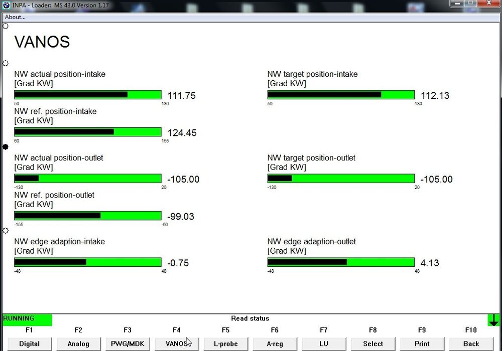

  2. U mnie wygląda to tak, możesz jeszcze wykręcić elektrozawór vanosa wydechowego i sprawdzić czy tłoczek nr 4 swobodnie się porusza. Najlepiej go wyciąg i wyczyść. Tu jest jest pokazany tylko dla elektrozaworu ssącego, ale w obu jest to samo. https://www.realoem.com/bmw/pl/showparts?id=DT11-EUR-09-2000-E39-BMW-520i&diagId=11_7521
