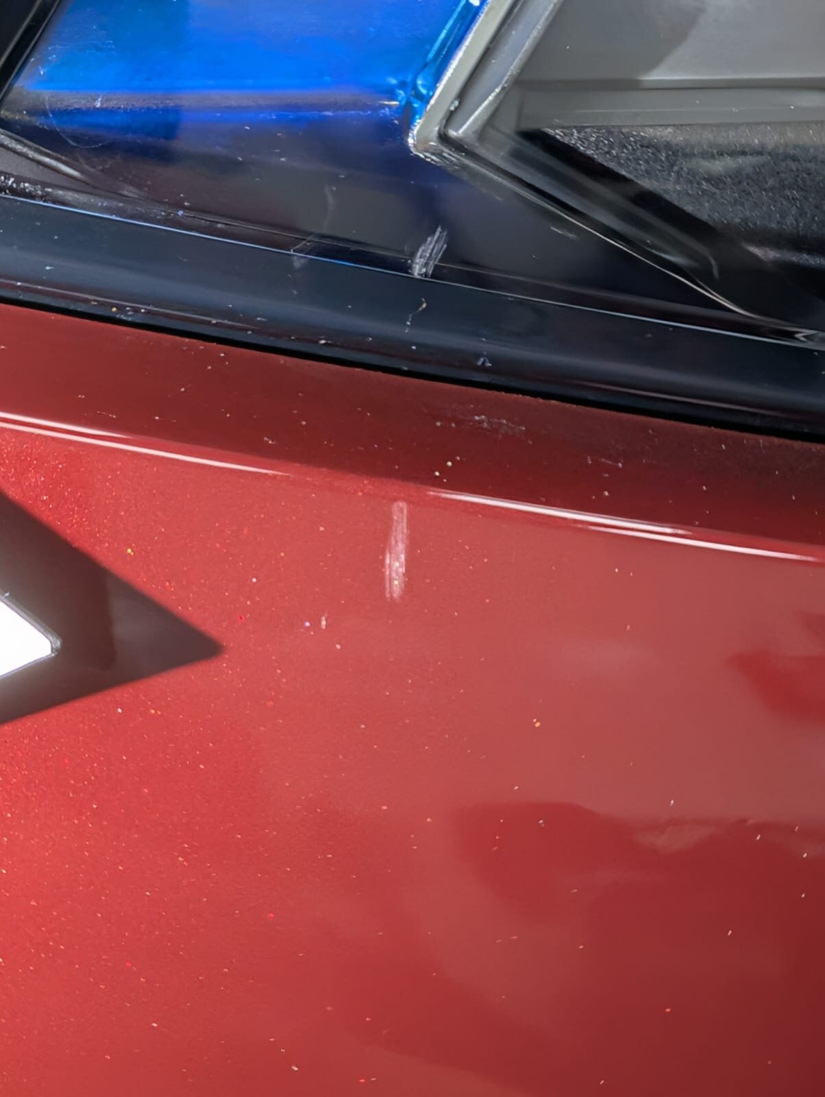

Mi się zdarzyło nie odebrać nowego auta (inna marka) i Tobie radziłbym to samo. Nie po to kupujesz nowe auto, żeby później stało na serwisie i było naprawiane od nowości. Rozumiem sytuację z brakiem możliwości zamówią nowej G05, ale dla mnie to nie miałoby już znaczenia przy takim stanie nowego auta i bym zrezygnował.

Hmm a w Ameryce pracownicy płakali w trakcie pakowania na statek ;) btw u mnie był tylko ślad na progu pod drzwiami kierowcy jak u ciebie na zdjęciu. Ale okazało się, że to guma z podeszwy buta i zeszła po umyciu ciepłą wodą.
Takie extra jak i iX3. Tandetny, plastikowy badziew. BMW na siłę chce się zrównać jakościowo z chinolami, a może nawet być poniżej za kilka lat.

tylko że bmw się chwali że lakier indvidual to specjalnie ręcznie robiony lakier z super kontrolą jakości i nakładają 7 warstw z kogo oni robią idiotów.

https://kontrolowanyzakupauta.pl/ Tutaj Pana Adriana mogę polecić w 100% tym bardziej że cenowo jest ok a spędził aż 4 godziny w tym auto na podnośniku. Stwierdził więcej wad ale tych fotek nie załączyłem. Dużo aut odbierałem w życiu ale od teraz odbieram tylko z nim

Kurcze, ja się dziwię, że salon zdecydował się na wydanie auta z takimi wadami. A handlowiec nie poinformował cię, że auto przyjechało bez tempomatu?

Przykro patrzeć. Coś tu się wydarzyło niedobrego, jakby ktoś w ogóle nie dbał o to i zrobione na odwal. Za dużo tych rzeczy, a jeszcze brak tempomatu, który chciałeś. Może to już kwestia zmiany modelu... i jechali na resztkach fabrycznych? Co do lakieru to chyba normalka w obecnych czasach - rysują się od patrzenia, myślę że ta grubość normalna, choć muszę z ciekawości kiedyś zmierzyć swój nie indywidual. Nie zadzroszczę Ci, bo wiem, że masz teraz dużą zwiechę - z jednej strony zamówiłeś i czekałeś, aktualnie już nie można G05 zamówić, masz indywiduala, starego auta nie ma, więc chciałoby się brać, ale usterek i wad jest sporo, tempomat i ogólne rozgoryczenie. Decyzji za Ciebie nie podejmiemy, ale ja naprawdę mocno bym się zastanowił. Nie zapłaciłeś mało za to auto, także cięzko zaakceptować takie rzeczy. No chyba, że faktycznie dostałbyś spooory rabat w ramach rekompensaty. Z ciekawości - co to za człowiek do odbioru?

jeszcze tak patrzę że ta powłoka lakiernicza też słaba bo średnio ma 80-90 a niby lakier individual ma mieć 7 warstw

tylko nowe X5 mi się nie podoba szczególnie klamki i wnętrze oraz bak kolorów tutaj miałem czerwony. Szczerze pierwszy raz brałem kogoś na odbiór auta a trochę się nowych aut odbierałem i już więcej sam odbierać nie będę 4 godziny Pan odbierał

O Panie, szczerze wspolczuje. Przy odbieraniu swojej trojki, czy X5 nie bylo najmniejszych problemow. Chyba szczescie w nieszczesciu, ze "zapomnieli" o aktywnym tempomacie. Na Twoim miejscu zrezygnowalbym z tego samochodu i poszedl w nowe X5 z bardzo dobrym rabatem.

miałem dzisiaj auto do odbioru poprosiłem wpierw odbiór przed rejestracją. Powiem krótko jestem załamany jakością BMW od fabryki po salon. Nie dość że fabryka zapomniała o aktywnym tempomacie to w środku są porysowane słupki plastikowe przy szybach. W środku zagięcie na skórze przy poduszce powietrznej kierowcy. A w komorze silnika wgniecenie. Z zewnątrz to porażka całkowita odpryski rysy. Nerki porysowane i to głęboko tak samo atrapy wlotów powietrza. Kilka dużych rys na lakierze w tym zarysowania i odpryski rysa na lampie przedniej , mocno zniszczona felga oraz widać że tylny zderzak polerowany Czy też macie takie doświadczenia bo ja sprzedając mojego 8 letniego jaguara f-pace miałem tylko jeden drobny odprysk na zderzaku a tutaj mówimy o nowym aucie

znając zycie, to wilkeigo rabatu z tego nie będzie jeśli ci zalezy odbierz jak jest i tyle, jak nie to olej ich i koniec
