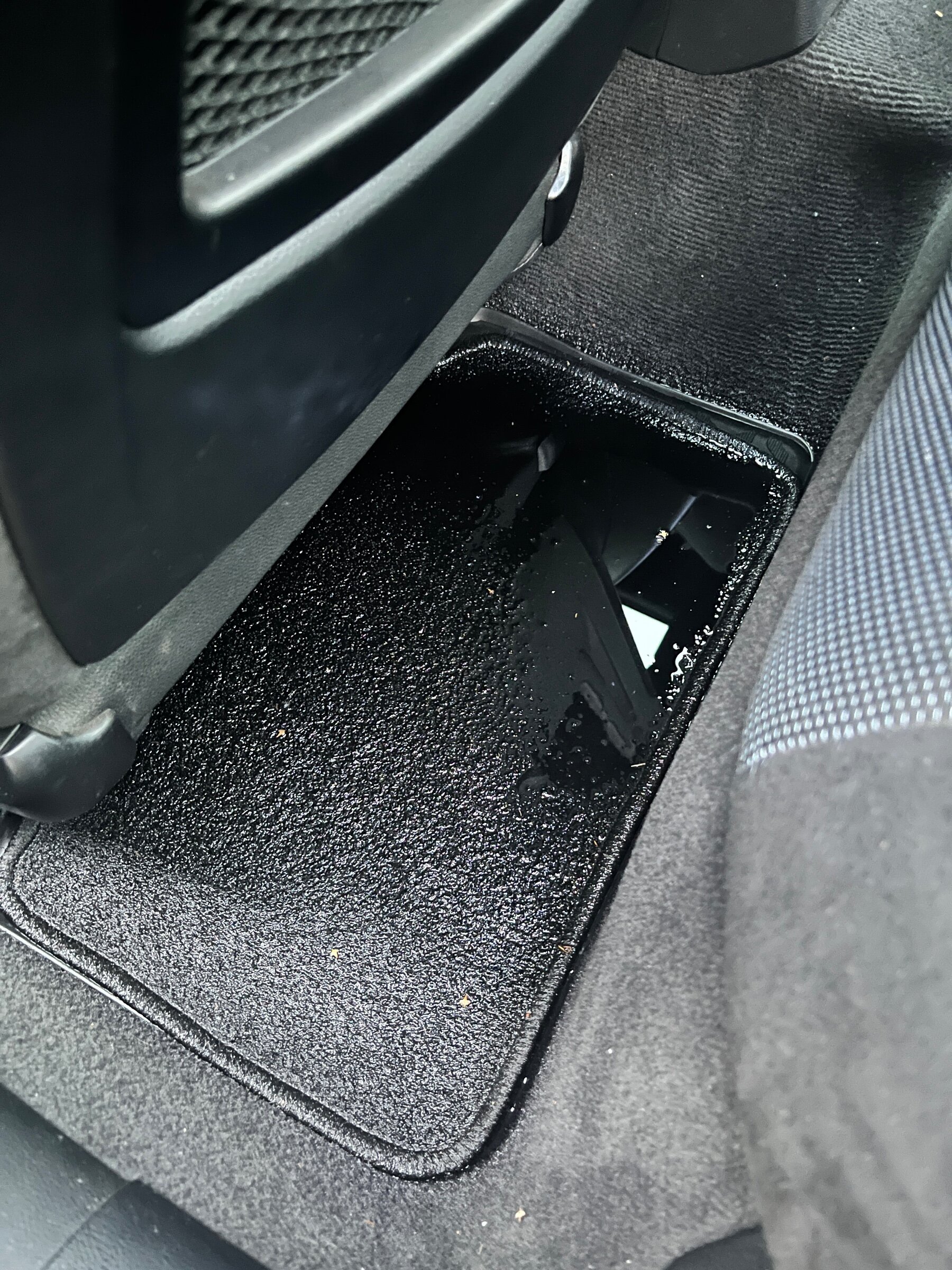

Nie wiem czy ktoś jeszcze się znajdzie chętny udzielić jakiś rad ponieważ moja e90 „wzbogaciła” się o funkcję basenu.
A tak na poważnie to od kilku dniu usilnie staram się namierzyć problem wycieku a raczej wcieku wody do auta.
Z tym basen to nie żartowałem woda stoi normalnie stoi woda na dywanikach po stronie lewej za fotelem kierowcy woda stoi natomiast z przodu wody jest pełno w okolicach pedalow.
Zakowilem nowe oryginalne maty ale nim przyjdą muszę znaleść jakieś rozwiązanie i przede wszystkim upewnić się czy to one są winne.

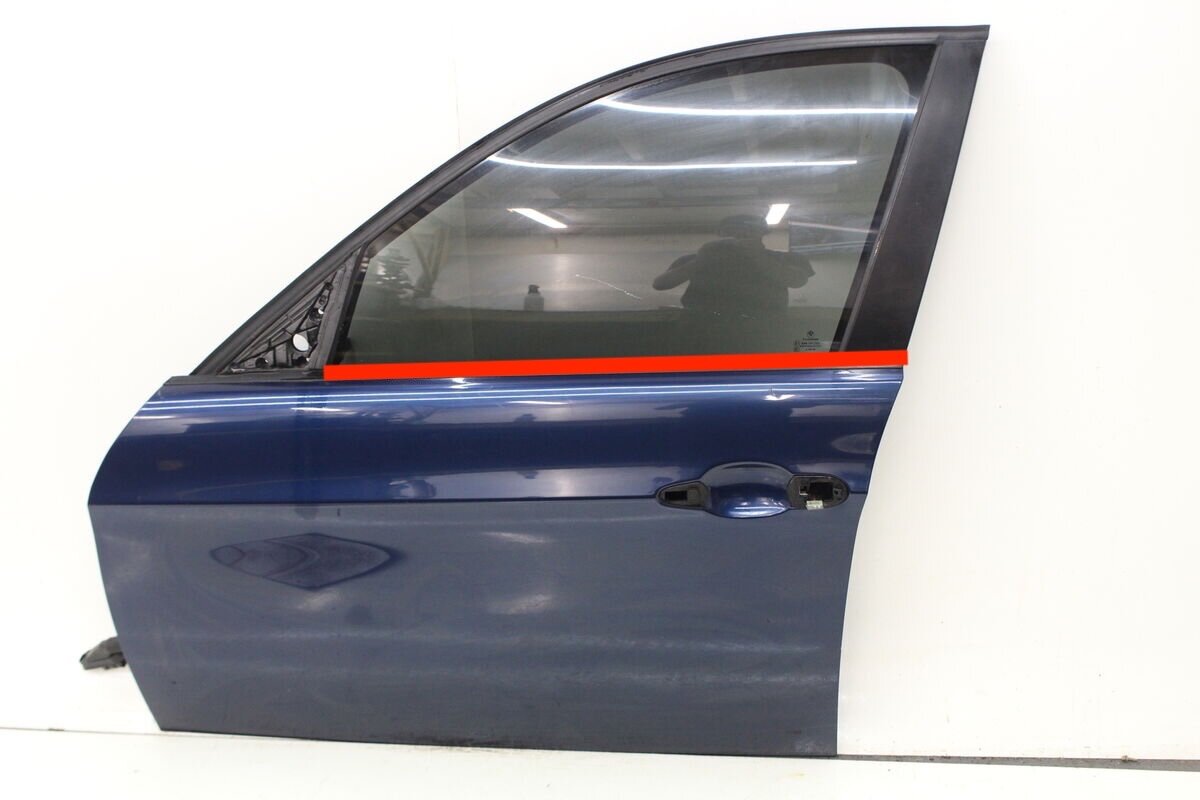

Zdejmij boczek i lej wodę po szybie, zobaczysz dokładnie skąd ona się bierze.
Jeśli chcesz tymczasowego rozwiązania zanim uszczelnisz to wystarczy zakleić taśmą szczelinę pomiędzy szybą a listwą na drzwiach (narysowałem czerwoną linię).
Na ten moment rozebrałem boczek tylnych drzwi i tam ani śladu wody jutro rozbiorę drzwi kierowcy, ale zauważyłem coś dziwnego, mam wrażenie jakby zbierającą się woda nie zależało od opadów deszczu. Wczoraj wybrałem szmatkami i odkurzaczem wodnym tyle ile mogłem i wykładzina była wilgotna po czym pojechałem odebrać paczkę raptem kilka km od domu i spojrzałem na wykładzinę a tam znowu pełno wody… w trakcie tej jazdy nie padał deszcz nie wjechałem w kałużę ani nic takiego. Dodam że to nie było pierwszy raz w sensie tego dnia trzy razy wyciągałem te wodę po czym po jeździe pojawiała się od nowa. Gdy auto stoi jest „sucho” po jeździe pełno wody.
Zdjąłem boczek przednich drzwi lałem wodę i nic ani kropli spod maty suchutko więc skąd ta woda….
Kiedyś miałem taki przypadek w Omedze. Wiem, zupełnie inne auto i inny świat - ale wówczas okazało się, że to kondensat pary, skroplony na klimie. Płynęło po tunelu na podłogę pod nogami pasażera z tyłu.
Może warto sprawdzić?
