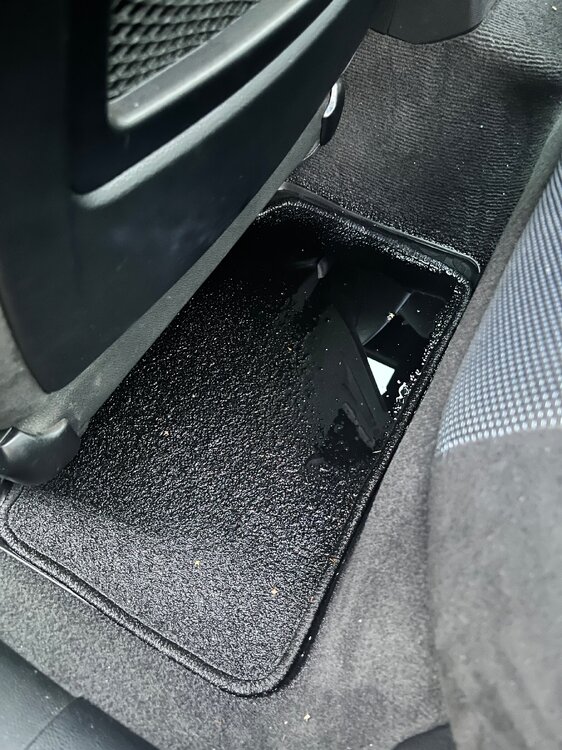

Hey dopadło i mnie. Dywanik mokry mniej wiecej na srodku. Podloga tez mokra, ale wydaje sie ze od dywanika.
No nic, do wymiany mam silownik drzwi, kupie wiec nowe klipsy i sprawdze pianke na drzwiach.
