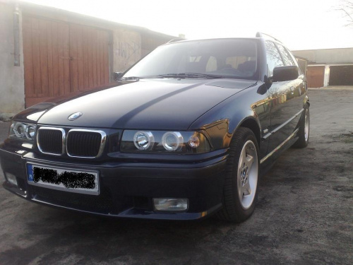

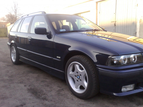

Panowie siedziałem wczoraj prawie do 3 w nocy w garazu próbując odnaleść przyczynę i mam dwie wizje. Pierwsza jaką zauważyłem to właśnie luzna prawa koncówka drążka kierowniczego i Druga oby to była ta. Byłem przedwczoraj na badaniu amorków ale chyba trafiłem na takich fachowców a mianowicie. zauwayłem że prawy amortyzator się spocił. jest uwalony cały jakimś olejem. korzystając z uroków nocy wsiadłem w samochód i polatałem na maxa nim i .... odkryłem że autko ma tendencje do uciekania delikatnie w lewą stronę w momencie puszczenia kierownicy. Czy AMORY PLUS WYMIANA KONCÓWEK DRĄŻKA mogą być przyczyną ????? sprawdzałem tył tak jak zalecał pawelk i nic nie zauważyłem co by mogło wzbudzić niepokój. Jeszcze dzisiaj jade po nowe oponki może to też jakiś powód gdyż tamte kupowałem używane a mianowicie 205,60 r 16 może były klejone jakies no nie wiem.
a jakie masz koła i odsaczenie felgi?????? szersze opony i zwiekszenie odsadzenia felgi na zewnatrz pojazdu ( zwiekszasz roztaw kół) mogo w znaczny stopniu otrudnić jazde. samochód bedzie na koleinach mozna gonił. a skoro robi to tylko w koleinach a na gładkiej drodze jest dobrze to na pewno masz szersze opony pzdr

moze być wiele powodów. na amorkach moze ci pokazać 85 procent. ja tak miałem z nowymi. pokazywało ze wszystko ok, ale mi coś nie grało. jak sie okazało amorki były do bani bo nie trzymała na odcinku ok pół centymetra. miały luz. wyszło to dopiero gdy wyjałem amorek i go ręcznie sprawdziłem. widziałem ze masz odsadzenie jest troche wieksze jak oryginalne. z tego co zrozumiałem to masz tylko problem z koleinami i ze na tych koleinach masz problem. a jak na prostych gładkich drogach i jak kolega wspomniał czy na przejeżdzanym zakrecie jak wpadnie w małą dziury czy nei ucieka Tobei tył lekko?????
