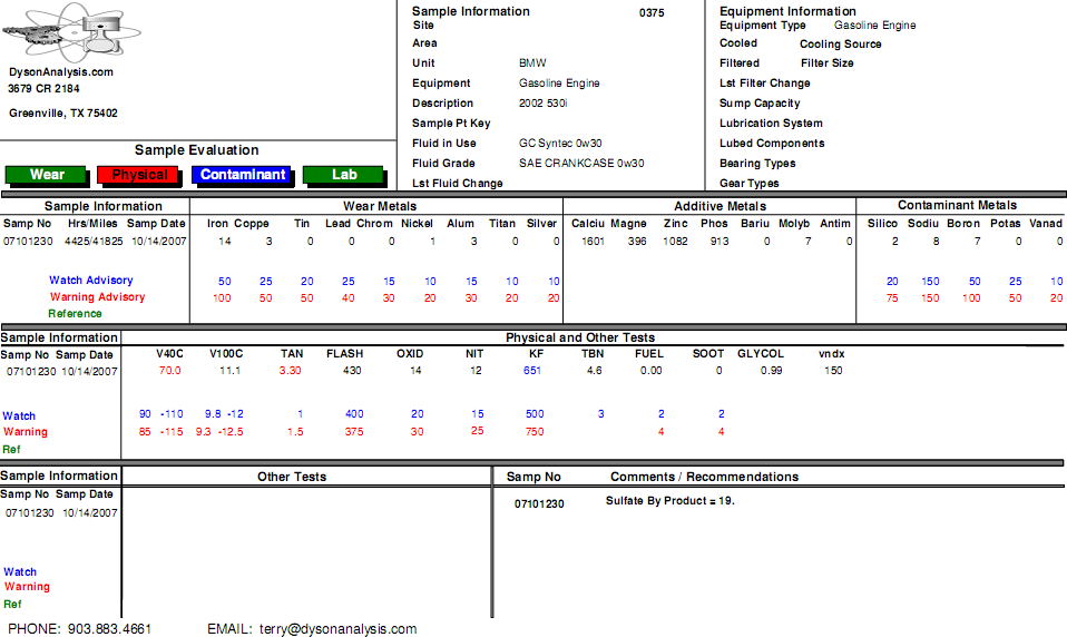

Wyniki analizy poniżej.
Generalnie zużycie silnika jest niskie (wear metals), niemniej są dwie rzeczy, które odbiegają od normy:
1. Glikol - wykryto bardzo małą ilość czynnika chłodzącego. Może być to związane z tym, że parę tysięcy km wcześniej miałem wymieniany płyn chłodniczy, ale również z tym, że gdzieś mam nieszczelność... muszę zrobić test ciśnienia w układzie chłodniczym - to powinno pomóc ustalić przyczynę. Jak na razie jednak nie zaobserwowałem ubytków płynu chłodniczego.
2. Woda (KF) - Taki poziom wody (wyrażony w cząsteczkach na milion) wskazuje na to, że silnik jest niedogrzany i nie przepala skraplającej się pary wodnej. Powodem jest prawdopodobnie szwankujący termostat, ale i być może ta niedrożna odma, o której jeden z kolegów pisał wcześniej...

I sprawa stała się jasna. Trzymam kciuki za pozytywny wynik testu układu chłodzenia.

Update z mojej strony... zrobilem kolejna analize oleju, tym razem po przejechaniu 10 tys. km. O dziwo ilość glikolu spadła do poziomu 0,17 (wczesniej bylo 0,99), choc przy silniku nic nie grzebalem. Co tu sie dzieje do cholery? Mialem jakis wewnetrzny przeciek ktory sie zasklepil? Sam juz nie wiem co o tym myslec...
%5B640%3A480%5Dhttp%3A//i34.photobucket.com/albums/d102/escape2music/530i/UOA_530i_2008_04_05.png
