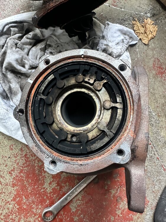

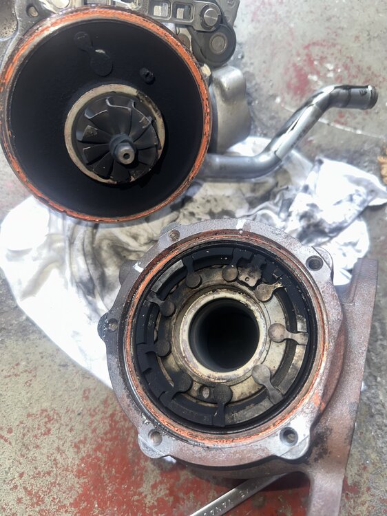

To bardzo mała różnica ciśnienia, coś tutaj nie pasuje. Jeśli masz możliwość zobacz endoskopem do DPF zaraz po wypaleniu czy jest sadza. Zamienniki mają do siebie to że mają mniejszą pojemność i obniżona skuteczność wypalania. Przy czym nie skupiła bym się teraz za bardzo na dpf

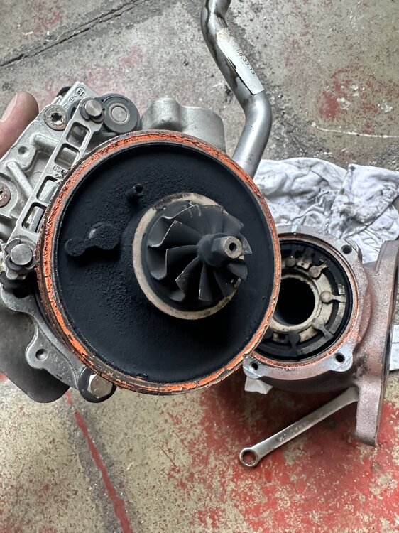

Sprawdź klapę która odpowiada za zmianę kanałów pomiędzy turbinami, czy ona się otwiera, to bez demontażu gruszki jest pewnie trudne. Sprawdź pompką podciśnieniową gruszkę czy trzyma podciśnienie. Wydaje mi się że w Twoim silniku można dość łatwo ściągnąć gruszkę i zobaczyć jak działa klapa. Pytanie czy będziesz w stanie później ustawić sztangę.

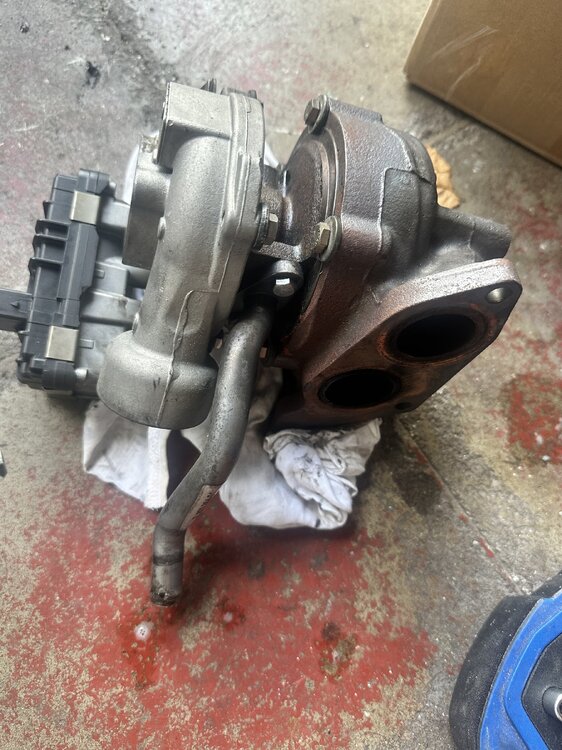

Sprawdzałem też klapę sterującą turbiną / turbine control flap testem w ISTA. Gruszka zaciąga szybko i robi dość duży skok, mniej więcej taki jak opisuje ISTA. Nie jest tak, że ruch jest minimalny. Natomiast odpuszcza powoli. Gdy odłączę wężyk bezpośrednio od gruszki, gruszka odpuszcza szybko. Sama gruszka trzyma podciśnienie, cały obwód również trzyma.
Elektrozaworki są nowe, wszystkie Pierburg, ale mam wrażenie, że zaworek od tej klapy działa lepiej stary oryginalny niż nowy zamiennik.
Wpinałem manometr między zaworek a gruszkę tej klapy. W normalnej pracy trzyma ponad -0.6 bar. Przy gazowaniu trochę spada, a przy pełnym przyspieszeniu, gaz w podłogę, podciśnienie spada prawie do zera. Po puszczeniu gazu znowu rośnie.
Robiłem też jazdę testową z odłączoną gruszką i zatkanym przewodem podciśnienia, żeby nie było ucieczki vacuum. Auto wtedy jest całkowicie mułowate, więc ta klapa realnie coś zmienia.
Fizycznie sprawdzałem już chyba wszystko, co da się zobaczyć bez rozbierania turbo. Mimo tego cały czas coś nie gra do końca.
