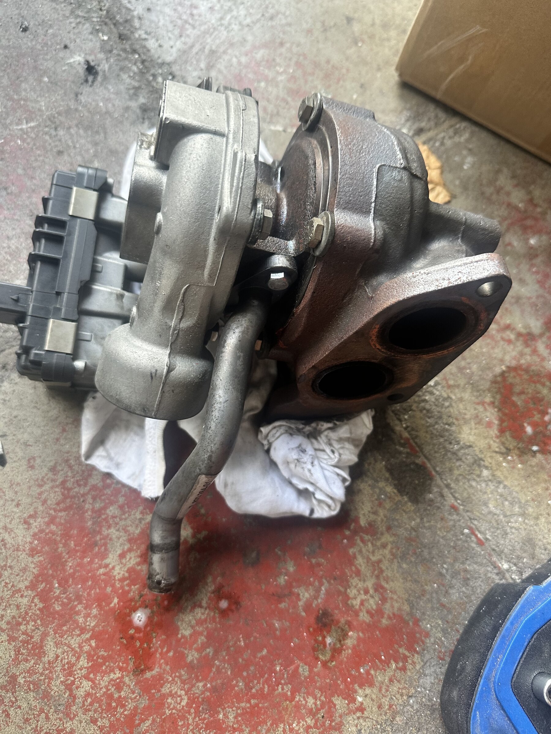

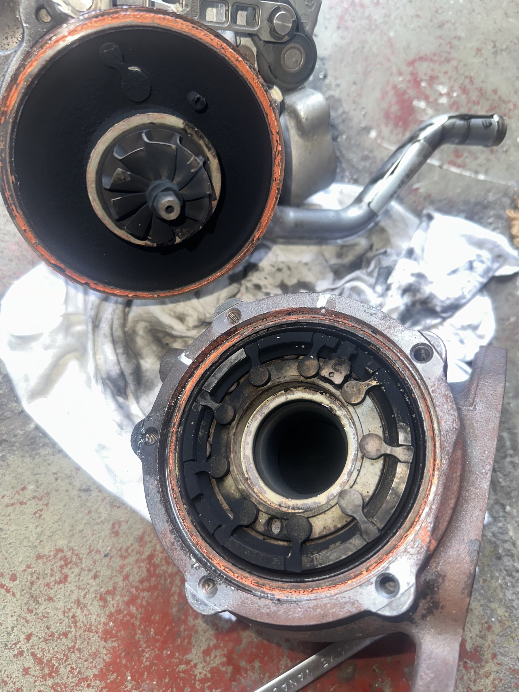

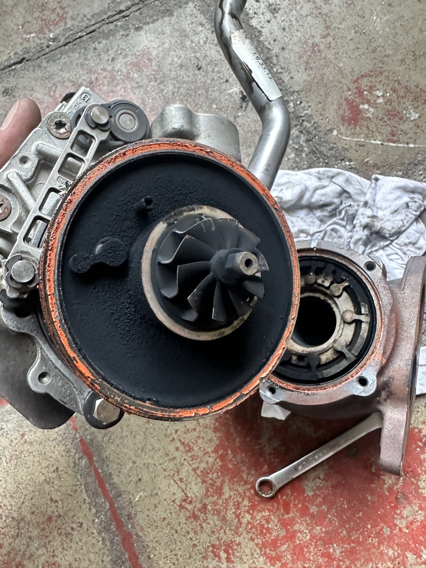

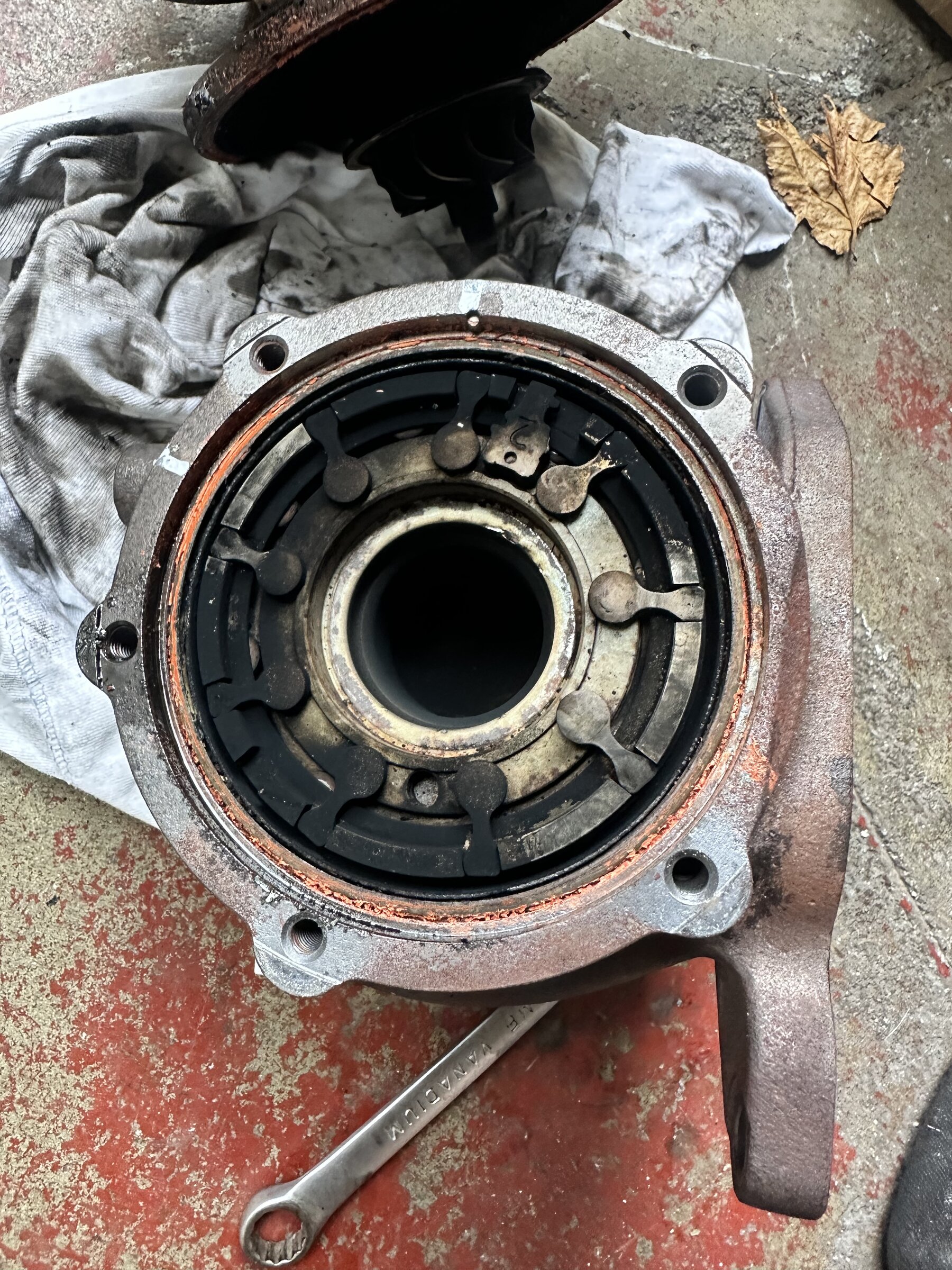

Coś tu jest dziwnego, bo po rozebraniu małej turbiny nie widzę niczego, co wskazywałoby na tak dużą usterkę. Geometria chodzi lekko i zmienia położenie w całym zakresie, nic się nie zacina. Klapa sterująca przepływem spalin również chodzi lekko, bez zacięć i większego oporu. Aktuator jest stary, wygląda na oryginalny — chyba że właśnie z nim albo z jego ustawieniem jest jakiś problem. Tylko czy źle działający/ustawiony aktuator mógłby aż tak wpływać na pracę małej turbiny, że od dołu praktycznie w ogóle nie ładuje, a ciśnienie spalin przed turbo dochodzi do 4,5–5 bar? Mam wrażenie, że gdzieś coś jeszcze pominąłem, tylko już naprawdę nie wiem co.

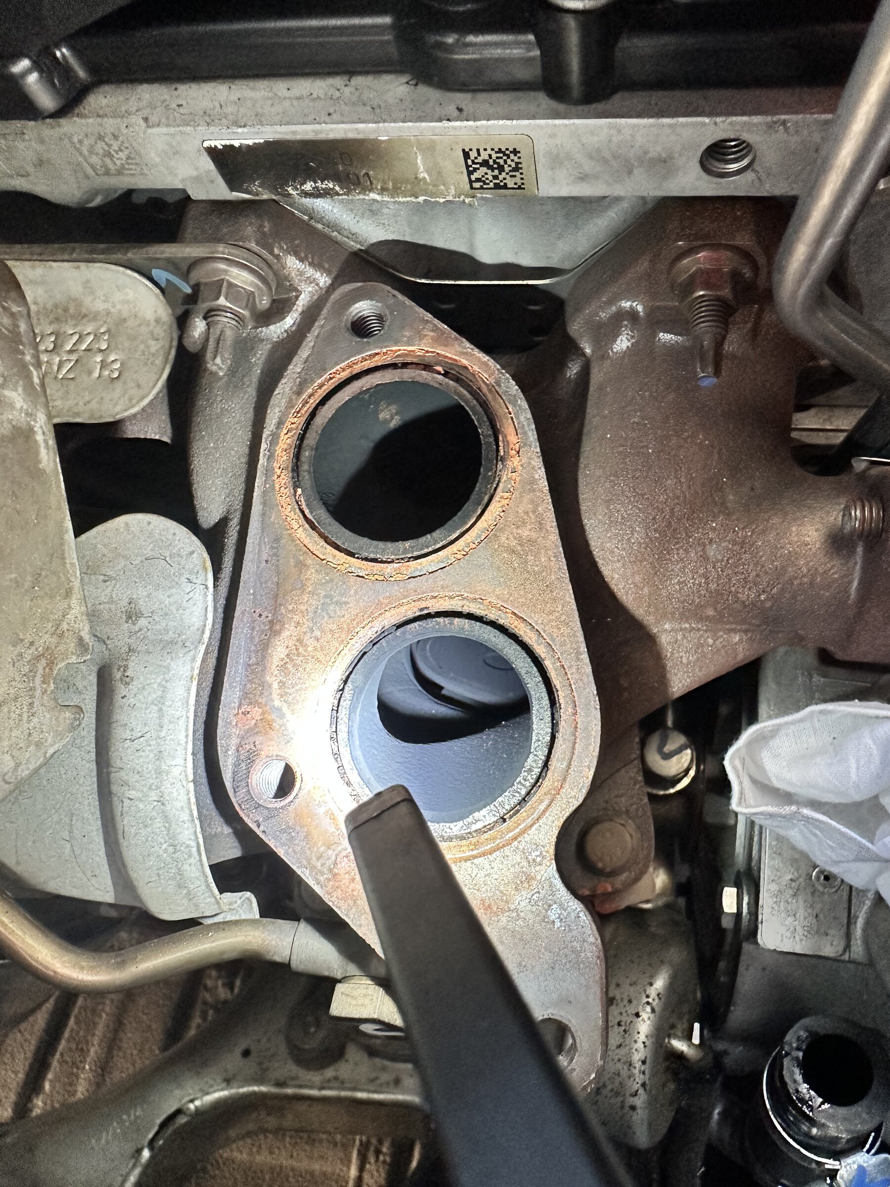

Właśnie dokopałem się do turbin. Klapa chodzi lekko, wirnik turbiny również obraca się bez problemu. Czy mogę bezpiecznie odkręcić korpus od gorącej strony, żeby zajrzeć do środka i zobaczyć, w jakim stanie jest wirnik oraz cała gorąca strona? Nie chciałbym przy okazji czegoś rozregulować albo zmienić ustawienia turbiny, dlatego wolę najpierw zapytać, czy można spokojnie rozpołowić korpus do samej kontroli.

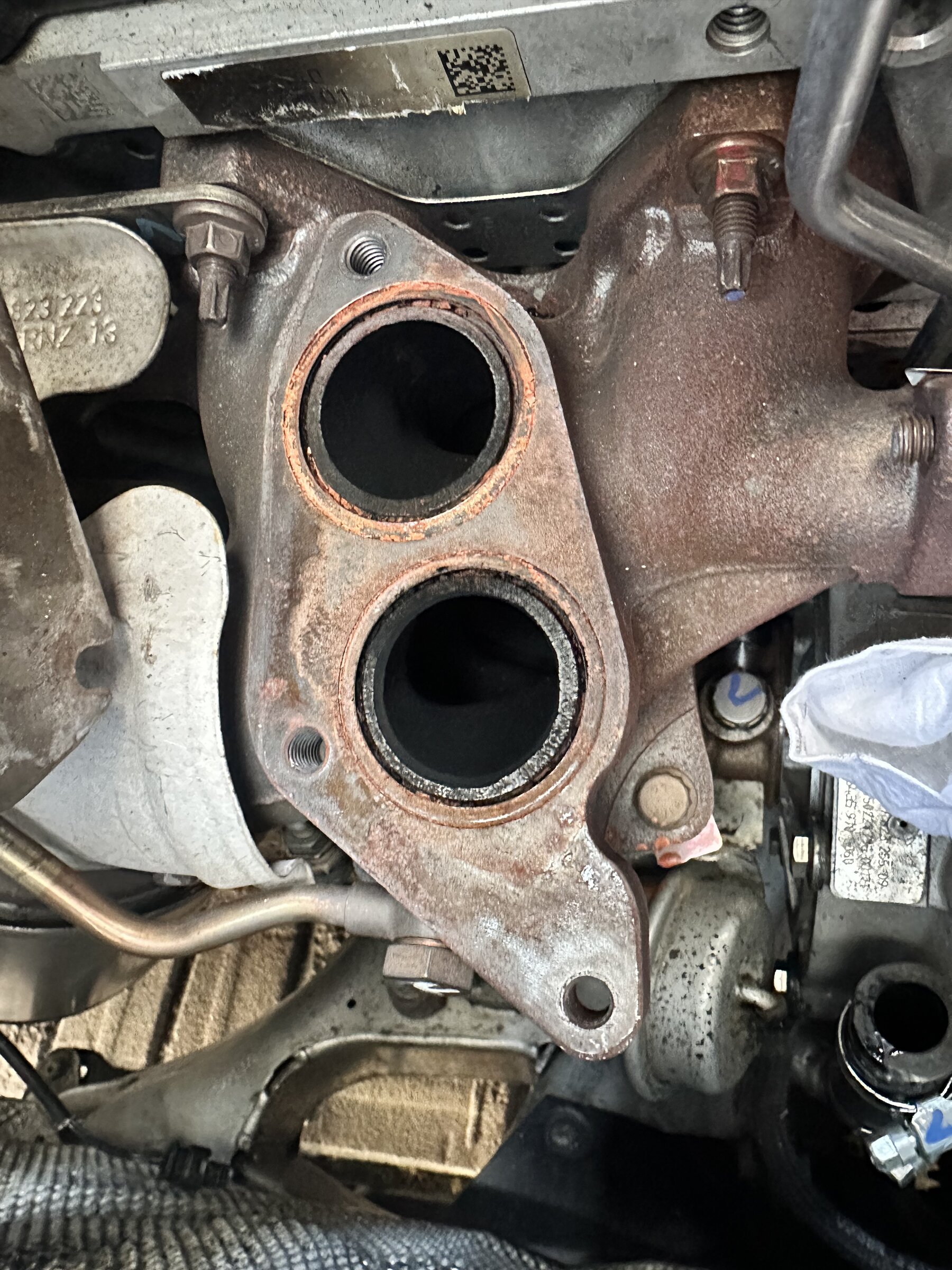

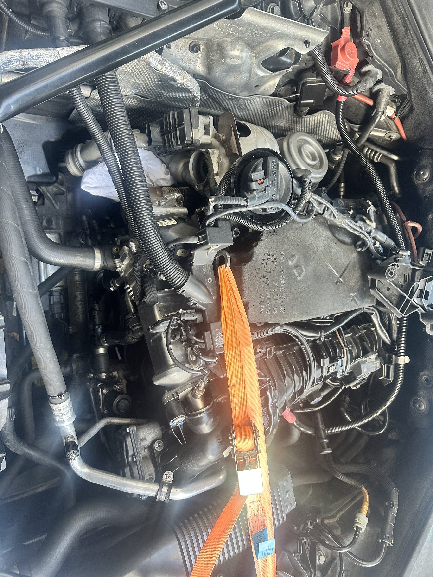

Pierwszy raz męczyłem się parę dni z wyjęciem turbin, ale dzisiaj wyjęcie całego kompletu zajmuje mi około 2 godzin. 😄 Robię to tak, że pasem ściągam cały silnik maksymalnie w prawą stronę, łapiąc za ucho silnika pośrodku i za śrubę rozpórki na kielichu. Dzięki temu robi się naprawdę sporo miejsca i dostęp do turbin jest dużo lepszy, więc akurat samo wyjęcie zestawu nie jest już dla mnie większym problemem. I tak przy okazji — naprawdę szanuję takich ludzi jak Ty. Widać, że chcesz człowiekowi faktycznie pomóc i podzielić się wiedzą, a nie tylko pokazać, jaki jest mądry. Za to wielkie dzięki. 👍

Chyba już niewiele mam do stracenia, jeśli chodzi o samo wyjęcie zespołu. Jeżeli miałbym go oddać do profesjonalnej regeneracji/sprawdzenia, to i tak muszę najpierw wyjąć cały komplet z auta. Jak będę miał wszystko na zewnątrz, chciałbym przynajmniej dokładnie obejrzeć mechanizmy i sprawdzić, czy nie widać czegoś ewidentnego, oczywiście bez kręcenia regulacjami na chybił-trafił. Problem jest taki, że wysłanie obecnych turbin na reklamację uziemi mi samochód na ponad tydzień, dlatego szukam też innego rozwiązania. Znasz może jakąś naprawdę dobrą firmę w Polsce, która zna te konkretne zespoły BiTurbo z N47T/N47S1 i potrafi sprawdzić cały komplet razem z aktuatorami, geometrią i klapami, a nie tylko rozebrać CHRA, wyważyć wirnik i powiedzieć, że turbiny są dobre? Najbardziej zależałoby mi na kimś, kto potrafi prawidłowo sprawdzić i ustawić cały układ.

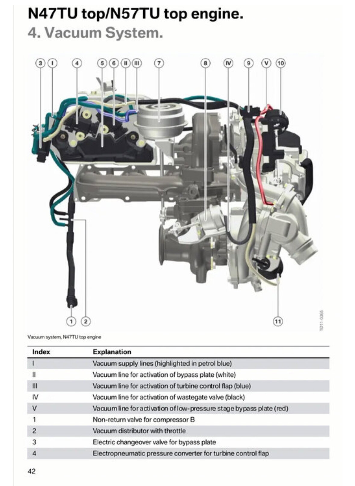

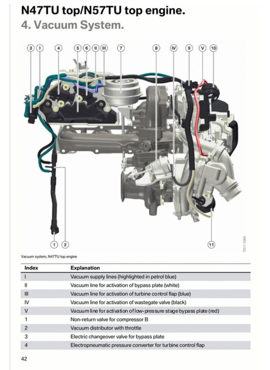

Witam. No właśnie coś tu jest dziwnego. Myślę jeszcze o wyjęciu całego zespołu turbo i dokładnym sprawdzeniu, co dzieje się z tą klapą pomiędzy turbinami. Małe turbo sprawdzałem od strony zimnej – wirnik kręci się lekko, nie przycina się i nie wyczułem niczego niepokojącego. Zastanawia mnie natomiast gruszka sterująca klapą spalin. U mnie sztanga praktycznie dochodzi do końca już przy około 0,2 bar podciśnienia. Czy to jest normalne? Czy istnieje jakiś konkretny sposób na weryfikację i ustawienie długości sztangi/położenia tej klapy? Są jakieś wartości fabryczne, np. przy jakim podciśnieniu ma zacząć się ruszać i przy jakim ma osiągnąć pełne zamknięcie? Czy takie ustawienie można prawidłowo zrobić dopiero na stanowisku po wyjęciu turbo? Może faktycznie ta klapa jest źle ustawiona albo nie domyka się tak jak powinna i przez to miesza cały przepływ spalin oraz powoduje brak małego turbo na dole.

Sprawdziłem podczas jazdy — gruszka nr 10 ma podciśnienie do około 1600–1800 obr./min, a później podciśnienie zostaje odcięte i gruszka puszcza. Czy jest jakiś szybki sposób, żeby wykluczyć DPF jako przyczynę problemu? Chodzi mi o jakiś test bez zdejmowania całego DPF-a — np. wykręcić sondę/czujnik przed DPF-em albo w inny sposób zrobić większe ujście dla spalin i sprawdzić, czy wtedy turbo zacznie prawidłowo ładować i auto pojedzie jak powinno?
BMW F10 525d N47 biturbo — 244C00
Dzięki za poradę. Chodzi Ci o gruszkę nr 11? Czy może orientujesz się, kiedy dokładnie powinno pojawiać się na niej podciśnienie, a kiedy powinno znikać? Elektrozaworek sterujący mam założony nowy. W sumie wszystkie elektrozaworki podciśnienia wymieniłem na nowe.

Witam. Planuję wyjąć cały zespół turbo i częściowo go rozebrać, żeby sprawdzić, czy wszystko jest w porządku z klapami, gorącą stroną i czy nie ma gdzieś uszkodzenia, przedmuchu albo innego problemu mechanicznego. Oczywiście nie zamierzam ruszać żadnych elementów regulacyjnych, długości sztang, ograniczników VNT ani kalibracji nastawników. Czy Waszym zdaniem takie rozebranie ma sens? Co jestem w stanie sam zweryfikować po wyjęciu i rozebraniu turbin? Czy jeśli niczego nie będę regulował ani rozbierał rdzeni turbin, mogę później bezpiecznie złożyć wszystko z powrotem bez ryzyka rozregulowania układu? Planuję również zmierzyć manometrem rzeczywiste ciśnienie spalin za turbinami/przed DPF. Trochę zastanawia mnie to, że pod dużym obciążeniem ciśnienie spalin przed turbiną potrafi dochodzić w okolice 5 bar absolutnego, a mimo tego nadal brakuje trochę do zadanego ciśnienia doładowania. Dodatkowo na próbę założę stary, oryginalny DPF BMW, który mam, i zrobię identyczne logi. Chcę zobaczyć, czy zmieni się rzeczywiste doładowanie oraz ciśnienie przed turbiną. Może ktoś miał podobny przypadek w 525d N47S1 biturbo i podpowie, na co szczególnie zwrócić uwagę po wyjęciu turbin?

Cześć. Dzisiaj na spokojnie zbadałem tę gruszkę i okazało się, że jest OK. Miałem małą nieszczelność na przewodzie z pompki. Po testach u mnie wygląda to tak: po odpaleniu auta i przy gazowaniu nie pojawia się podciśnienie na zaworku, który steruje tą gruszką — jest 0. Natomiast jak zgaszę silnik, to na chwilę pojawia się podciśnienie, zaciąga gruszkę, trzyma około sekundę i odpuszcza. Zaworek jest sprawny, bo po podmienieniu wtyczki z drugiego zaworka podciśnienie się pojawia i trzyma. Czy ktoś jest w stanie odpowiedzieć, czy na tej gruszce od wastegate powinno być cały czas podciśnienie podczas pracy silnika, czy nie? I druga sprawa — dlaczego jak ręcznie pompką zrobię podciśnienie na tej gruszce, auto zaczyna normalnie zbierać się z dołu?

Dzisiaj sprawdziłem jeszcze gruszkę wastegate. Po podłączeniu ręcznej pompki podciśnienia bezpośrednio do tej gruszki i ręcznym sterowaniu wastegate auto wyraźnie odżywa i dużo lepiej reaguje na gaz. Dodatkowo okazało się, że sama gruszka wastegate jest nieszczelna i nie utrzymuje podciśnienia. Pompka i przewód są szczelne, a po podłączeniu bezpośrednio do gruszki podciśnienie ucieka. Czy taka nieszczelna gruszka może być główną przyczyną mojego niedoładowania i błędu 244C00, czy ręczne ustawienie wastegate tylko trochę maskuje/poprawia inny problem z turbo? Czy ktoś przerabiał to w N47S1 i wie, czy samą gruszkę wastegate da się gdzieś kupić osobno, czy występuje tylko razem z turbosprężarką?
