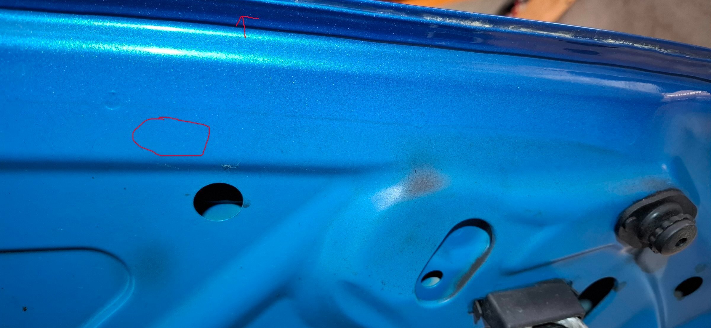

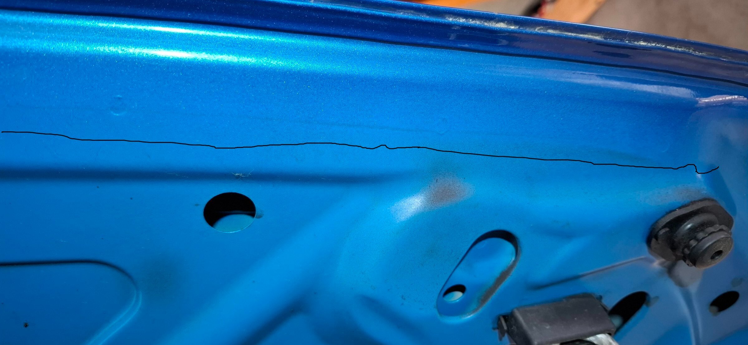

chodzi o to,że mierzyłem całe auto i auto wszędzie ma grubość 100-120maks każdy element ale klapa tył od spodu jak mastyka widać ciemniejsze jest i to samo maska niby ori lakier a od spodu jak mastyka jest takie coś jak w załączniku od spodu widać ''przypruszone''.Z tego co się orientowałem to grubość lakieru jest + - 100 a 120 dla f20 i tyle ma i maska i klapa więc ktoś musiał jakby pod miernik polakierować

spytam jakiegoś lakiernika jak będę malował tylny zderzak to pokaże bo kurde,że komuś by się chciało pod miernik robić.Mi by nie przeszkadzało np 200mikronów czyli druga warstwa to wiem malowane git a tu niby malowane niby nie.Gdyby nie to od wewnątrz bo to jest tylko na samym przodzie po całej długości i mastyka też mocno niebieska a po bokach gdzie zdjęcia nie mam już po całej długości maski mastyka ma już oryginalny błękitny kolor a tylko na froncie jest mocno niebieski zobrazuje to tak to niby malowanie jest jakby od spodu zakończone jak kreska czarna bo widać takie spurszone już jakby niskie ciśnienie pistoletu było i popruszyło natomiast mastyka jak zaznaczyłem strzałką czerwoną jest mocno niebieska a powinna być taka jak zaznaczyłem ''kółkiem czerwonym'' bo taka jest po bokach maski i od strony szyby po dlugości też natomiast tylko front cały po długości jest w mocno niebieskim kolorze

Podejrzewam, że w F20 jest analogicznie jak w F30, czyli w przedlifcie takie elementy jak maska czy klapa są lakierowane od wewnątrz tylko dwoma warstwami (podkład + baza), natomiast w polifcie pełne 3 warstwy obustronnie.
