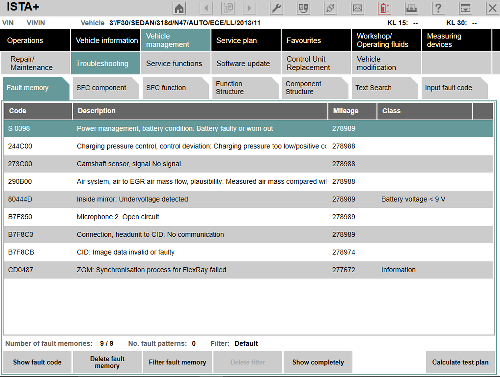

Dobra taki mały update dla potomnych, strzelił rozrząd przy przebiegu 276 tys. Auto naprawione i dalej jeździ.

[F30] zgasła podczas jazdy i nie chce już odpalić
Witam F30 zgasła podczas jazdy, ? bez żadnych stuków, puków po prostu zgasł silnik, skrzynia przedstawiła się na N i udało się zjechać na pobocze, ale nie chciał już zapalić, laweta i do domu, oczytałem błędy ista i pokazało się to, co w załączonym obrazku. Ktoś coś podpowie? Pogooglowałem na temat i widzę, że pewnie głównym winowajcą jest ten 273C00, ale zanim auto pojedzie do mechanika lub serwisu, może ktoś podzieli się teoria, co to może być lub miał taki przypadek?
