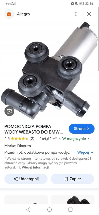

Chyba rozwiązałem zagadkę
Najgorsze jest to, że nie wiem kiedy, jaki mechanik mógł mi to wymontować
I to pewnie będzie to.
Edit
Wygląda podobnie.
Edytowane przez Krzyś111685053072
Jeżeli nie miałeś tej pompy wody jak auto wyjeżdżało z fabryki to te otwory będą wyglądać właśnie jak u ciebie na zdjęciu.
Fabryka wycinała otwory dla wszystkich samochodów, z pompą i bez pompy, żeby były uniwersalne.
Jeżeli wg Vin nie masz tej pompy, to żaden mechanik ci jej nie wymontował 🙂

Okej, tylko wcześniej byłoby to jakoś zalepione by silnik się nie brudził. Fakt ja zauważyłem to niedawno i nie mam pewności co tam konkretnie było. Miałem przygodę raz z chłodnica. Były wymieniane węże też. Trudno mi teraz ustalić to. Chciałbym coś z tym zrobić by woda z nadkola nie dostawała się do środka. Także muszę wstawić taką pompkę i podłączyć by wszystko było tak jak ma być albo to tylko zaślepić. Także jeśli możecie coś doradzić to bardzo bym prosił bo ja się średnio znam

@T3chn1K ten screenshot był zrobiony po podaniu twojego vin-u w Tis na RealOEM niee moge znaleźć tej pompki pod twój nr vin po rozkodowaniu wyposażenia też nie ma żadnej informacji o webasto  więc raczej nie masz tej pompki ale i tak myślę że brakuje ci kawałka nadkola.
Ja kupowałem od Cypiska. Nie wiem, czy jeszcze produkuje.
Ale dokładnie o te zaślepki chodzi. Nie ma fabrycznie pompki, to przez otwory idzie syf do komory silnika.

Źle myślisz.
Jak nie masz webasto (a wg VIN nie masz) to masz dziury. I tyle. Żadnego braku części nadkola. Żadnych zaślepek. U mnie pod maską zawsze czysto, nawet po jeździe w ulewie.
Raczej sprawdziłbym czy masz zaślepki w nadkolach za reflektorami. To ich brak najprędzej bym obstawiał jako winne chlapaniu pod maską.
A jak już chcesz jakies zaślepki w te otwory włożyć to proszę, 15 sekund szukania w google - LINK
