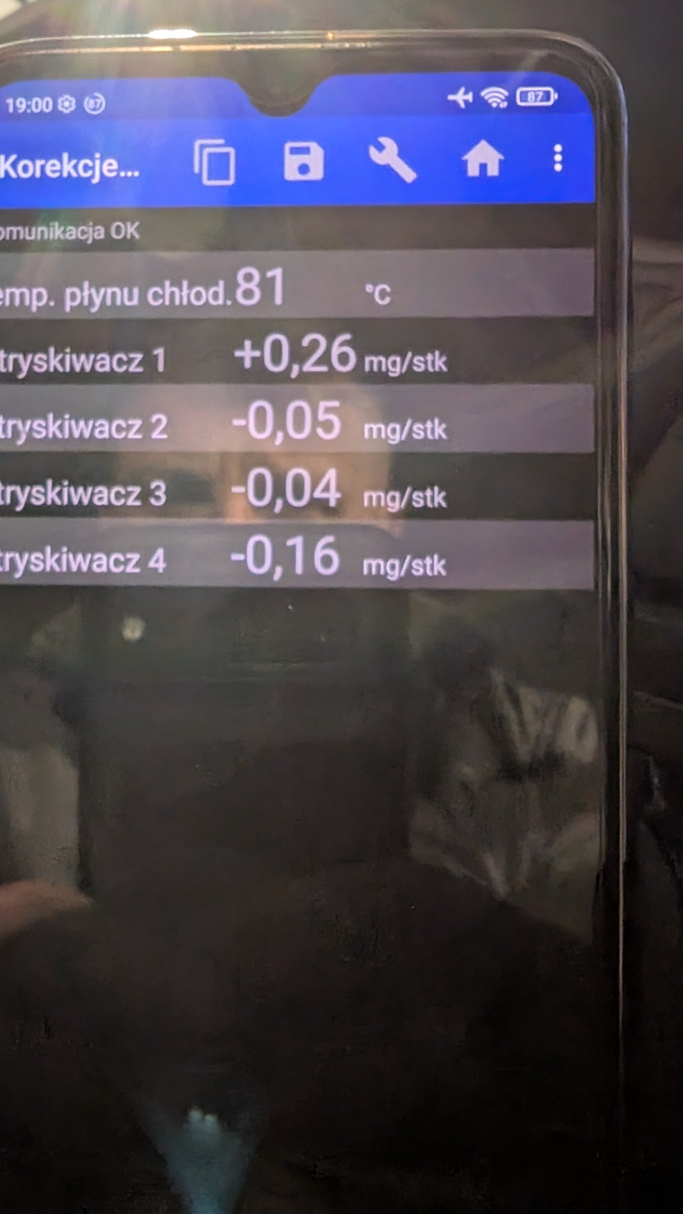

Silnik to N47N w BMW F11 184km. Na ciepłym silniku korekty są ok, dzisiaj sprawdzę i wrzucę na forum. Zastanawia mnie tylko ta korekta na zimnym.
Edytowane przez zuraw0
Screenshot_20241204_180441_bimmer-tool.thumb.jpg.f5624b8fddd4fb497aa02cc0d8bf0faf.jpg
Co w takim razie sądzicie o tym (zimny i ciepły)
