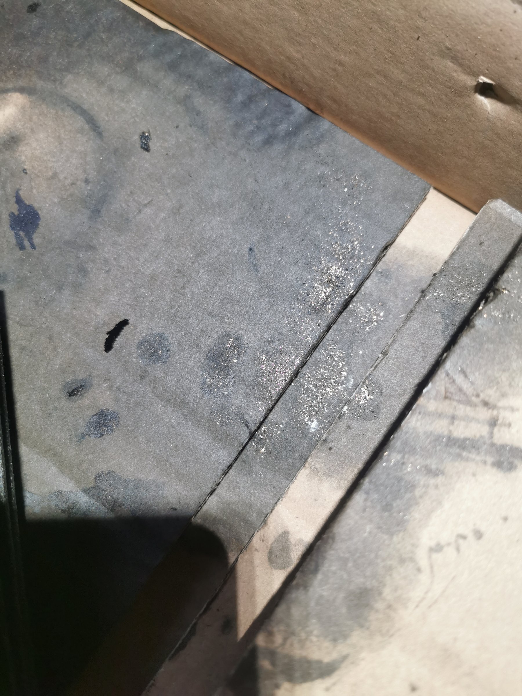

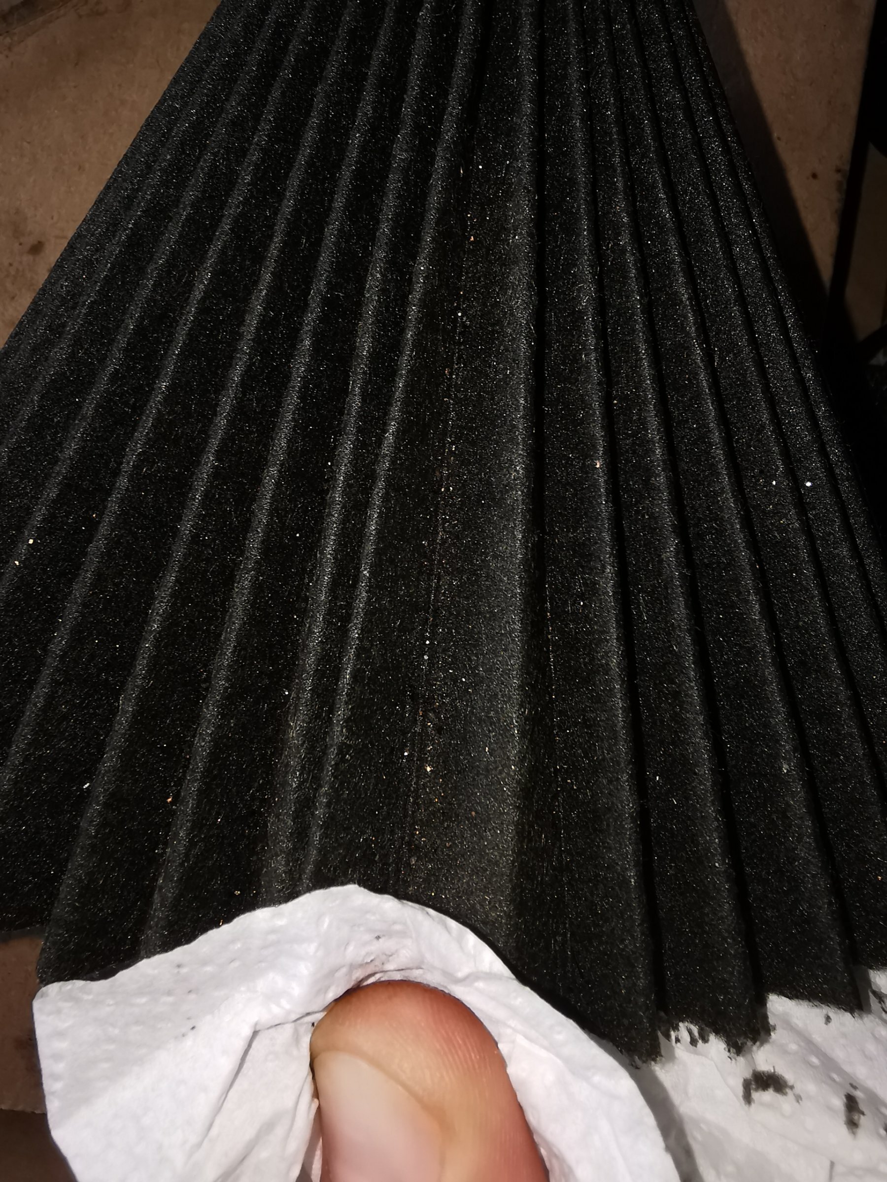

Witam. Miał ktoś takie "opiłki" miedziane czy coś w tym stylu? Ciężko nazwać to opiłkami bo to bardziej jakiś pyłek.. Silnik pracuje normalnie, odpalany po paru dniach nawet nie zagrzechota. Od momentu ujawnienia "pyłku" zrobione 700km bez jakiejś delikatnej jazdy nic nie puka nie stuka, po tygodniu postoju również nic nie słychać

Może obrączka komuś spadła z palca na lini montażowej, może też trafiłeś na żyłę złota. Ale najpewniej to polerka na panewce.. Drobne opiłki, to może wał jest jeszcze prosty.
Wal wałem, ale tutaj trzeba szybko działać póki blok jest prosty. Szykuje się spory remont

Spory remont tzn? Prócz panewek coś więcej? Auto jedzie w przyszłym tygodniu do mechanika, miał robić rozrząd
Panewki, wał, pompa oleju, warto wtedy zrobić też rozrząd. Dodatkowo warto wysłać próbkę oleju do badania, jak jest w niej dużo paliwa, to wtryski leją, więc je też wypadałoby wymienić (lejące wtryski rozrzedzają olej, co może mieć wpływ na zacieranie się silnika)

Jak masz opiłki w oleju to pewnie i w pompie.

Pomiar ciśnienia oleju, zrzucić miskę i obejrzeć panewki, ale jak już sypie złotem, nie pachnie to niczym dobrym. Błędów nie będziesz miał żadnych. Rozbiórka/weryfikacja uszkodzeń i na końcu decyzja co z tym dalej robić. Ale skoro już to zobaczyłeś, samochód na lawetę albo najkrutszą drogą prosto do mechanika. Pompy w tych samochodach mają dużo nizsze ciśnienia niż poprzedniczki, dlatego dochodzi do szybszego zużycia panewek i spadku ciśnienia w całym układzie, jest na to rada, ale na samym początku, zobaczcie co się stało?
