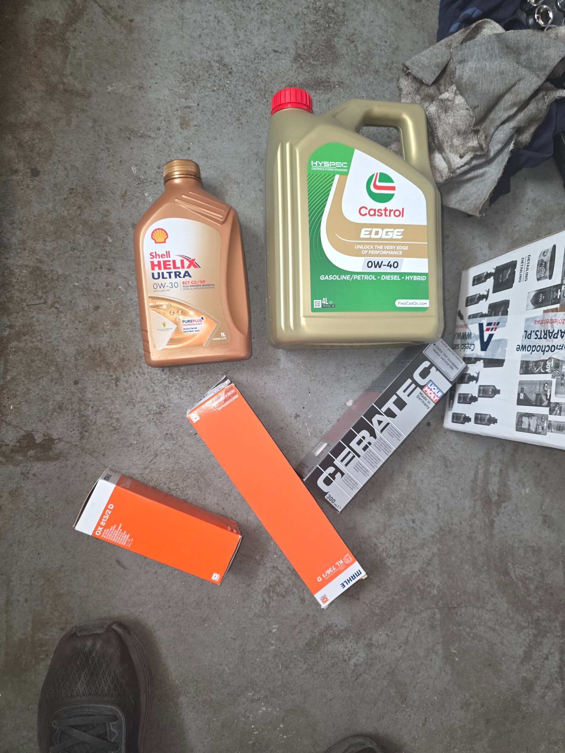

Na próbę kupiłem 8l Castrola C3 SP LL04, no i pierwszy ceratec w życiu 🙂

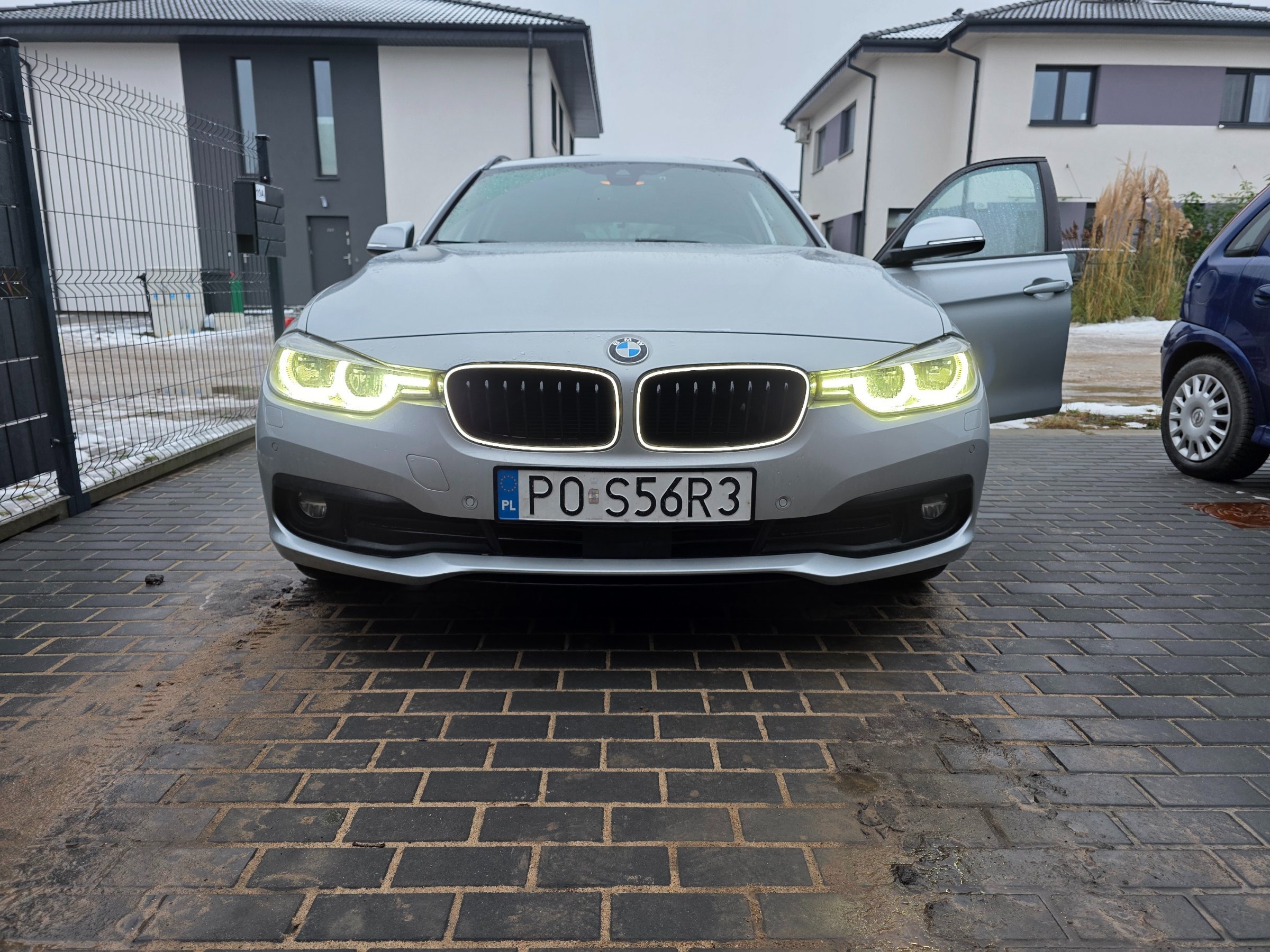

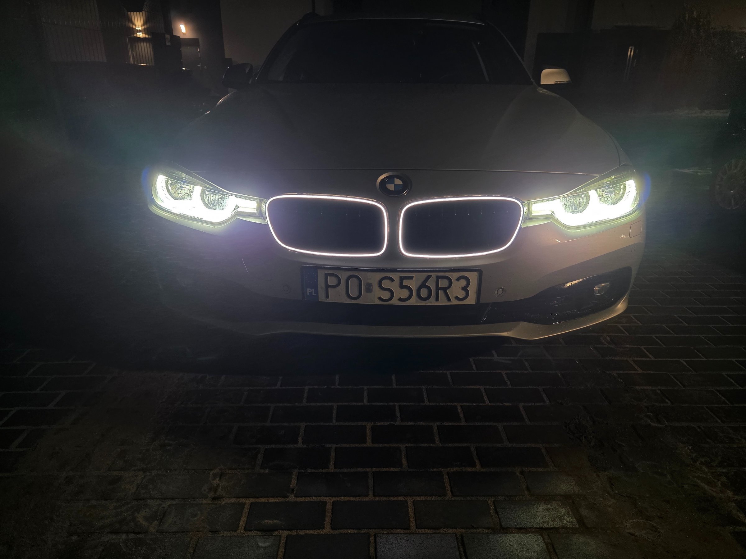

Przeprowadzka na wieś do czegoś zobowiązuje 🙂
Na zdjęciu jakieś dziwne kolory świateł wyszły, w rzeczywistości są białe i pasują do siebie.
Ciekawy jestem jak to wygląda na żywo... na nowych modelach mam mieszane uczucia - czasem fajnie, czasem dyskoteka 😉

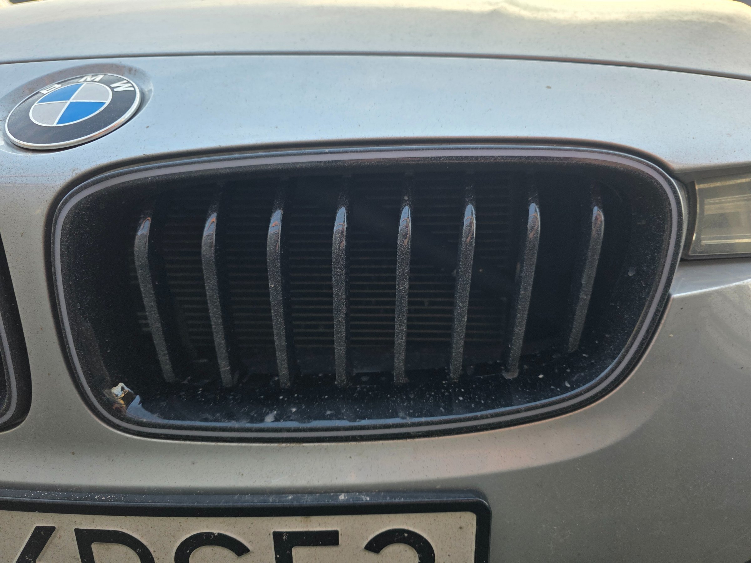

To jest nowy grill czy jakiś dołożony pasek?

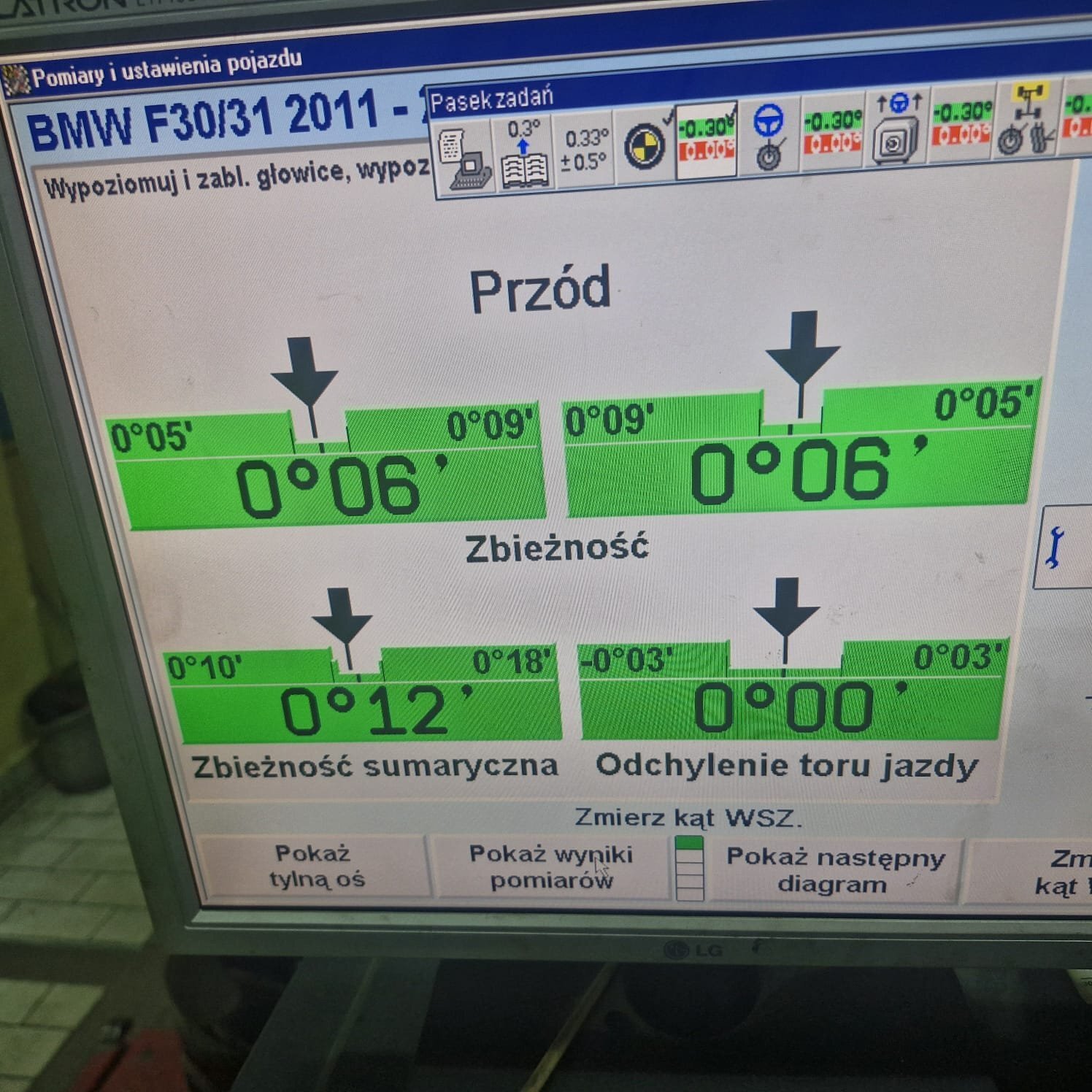

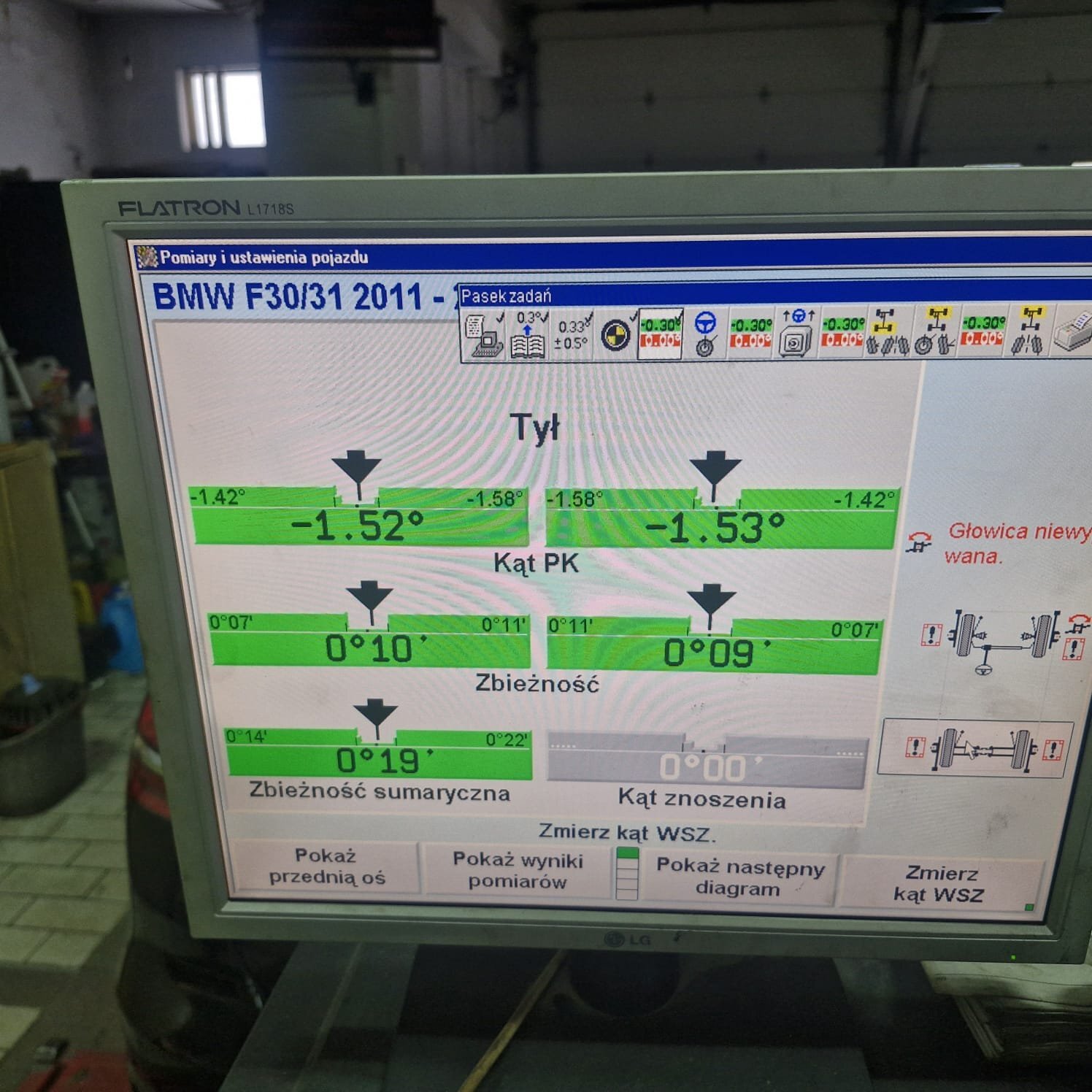

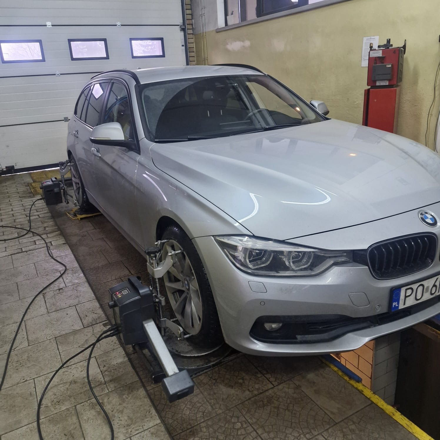

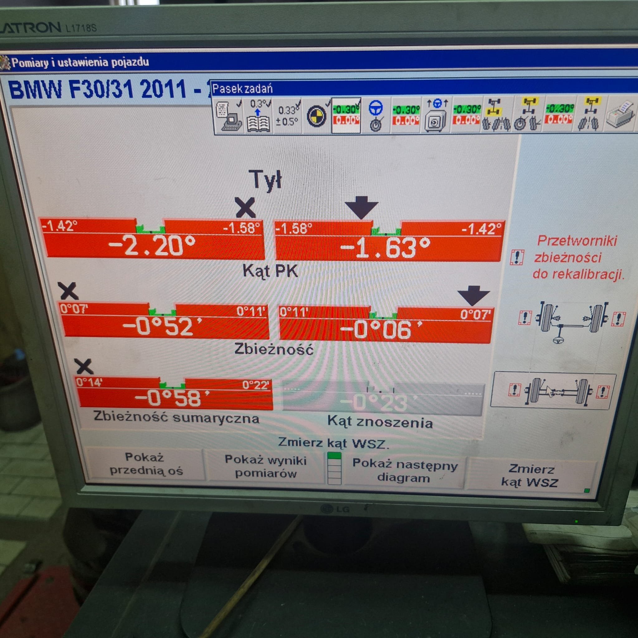

No i już poprzedniej zimy czułem, że przy przejeżdżaniu z lodu na asfalt koła dziwnie tańczą ale jak zwykle lenistwo zrobiło swoje... więc po roku w końcu się doczekało. Słusznie - geometria - tył wyglądał tragicznie ale uratowali 🙂 Zawieszenie z tyłu nigdy nie było ruszane, po prostu 290kkm dziur.
Mam wrażenie że teraz lepiej "stoi".

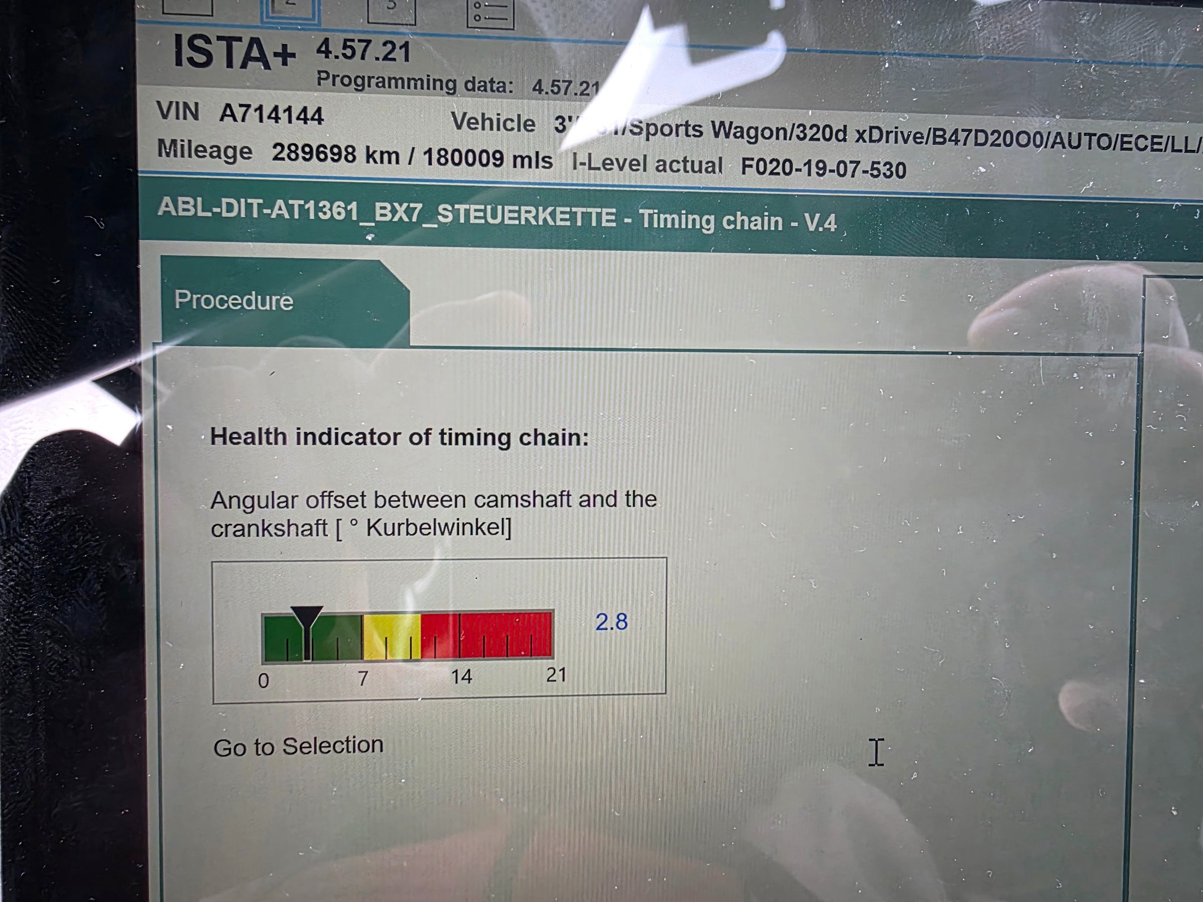

W końcu przestało mi się nie chcieć i poszedłem sprawdzić "nową" Iste.
Nie widziałem tego wcześniej... Ktoś miał kiedyś okazję sprawdzić ile jest na nowym rozrządzie?
