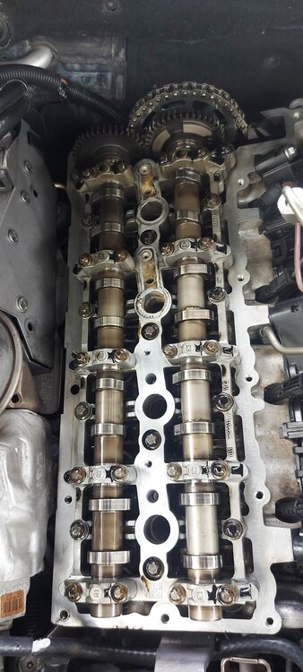

W dniu 5.08.2024 o 08:35, aramiel123 napisał(a):
Autko glownie  jezdzi po DE  tankuje zwykłego   Diesla  z Aral albo Stell
Żadnych  dodatkow do Diesla,  Żadnych płukanek  i dodatkow do oleju  nic
Obecnie ma 330.000km
N47s1  bi turbo  218 ps
O to korekty  wtrysków
Korekty były mierzone na ciepłym, czy zimnym silniku, czy nie ma znaczenia? Jak jeździsz samochodem- dynamicznie? raczej tryb D, czy S, czy może jakaś kombinacja np. S w mieście i D w trasie? Z małego turbo nie masz przedmuchów spalin? Co ile wymieniasz olej i na jaki?
Korekty  były  mierzone po trasie.
Samochodem  jeżdżę    95%  głównie na,D' dużo  tras   , sporadycznie   miasto
Koło  turbin  czysto i sucho
Olej  mam 0w40 mobil  wymiana  co 15kk Średnio
Brak  klapek i start stop
