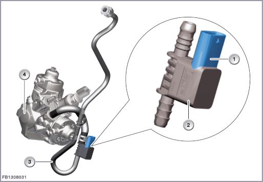

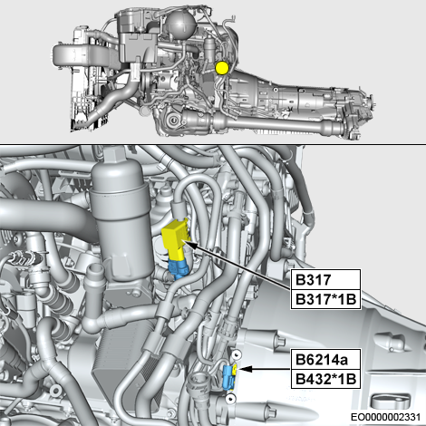

A sam czujnik dobrze go nierzylem?
To ten ja listwie wtryskowej?
W sumie tam 2 sa....
https://www.newtis.info/tisv2/obj/1VnXycbM3r
Nie wiem czy jest sens kombinować z samym czujnikiem, on jest raczej tylko z przewodem do dostania. Nie jest to czujnik na listwie wtryskowej. Jak otworzysz maskę i stoisz przodem do auta to po prawej stronie (od strony kierowcy) masz dwa przewody, jeden z nich jest właśnie tym doprowadzającym paliwo i na nim jest czujnik. Jak nie ogarniesz to jutro zrobię zdjęcie pod maską i pokażę o który chodzi. W katalogu części BMW widnieje to jako przewód dopływowy paliwa. Jeśli pompka paliwa chodzi cicho, a na wtyczkach jest sucho to bym nie wymieniał. Sprawdź profilaktycznie wtyczkę od komputera i komputer w środku. Jest to ta mała czarna puszka po lewej stronie pod maską, zaraz przy wlewie płynu do spryskiwaczy.
