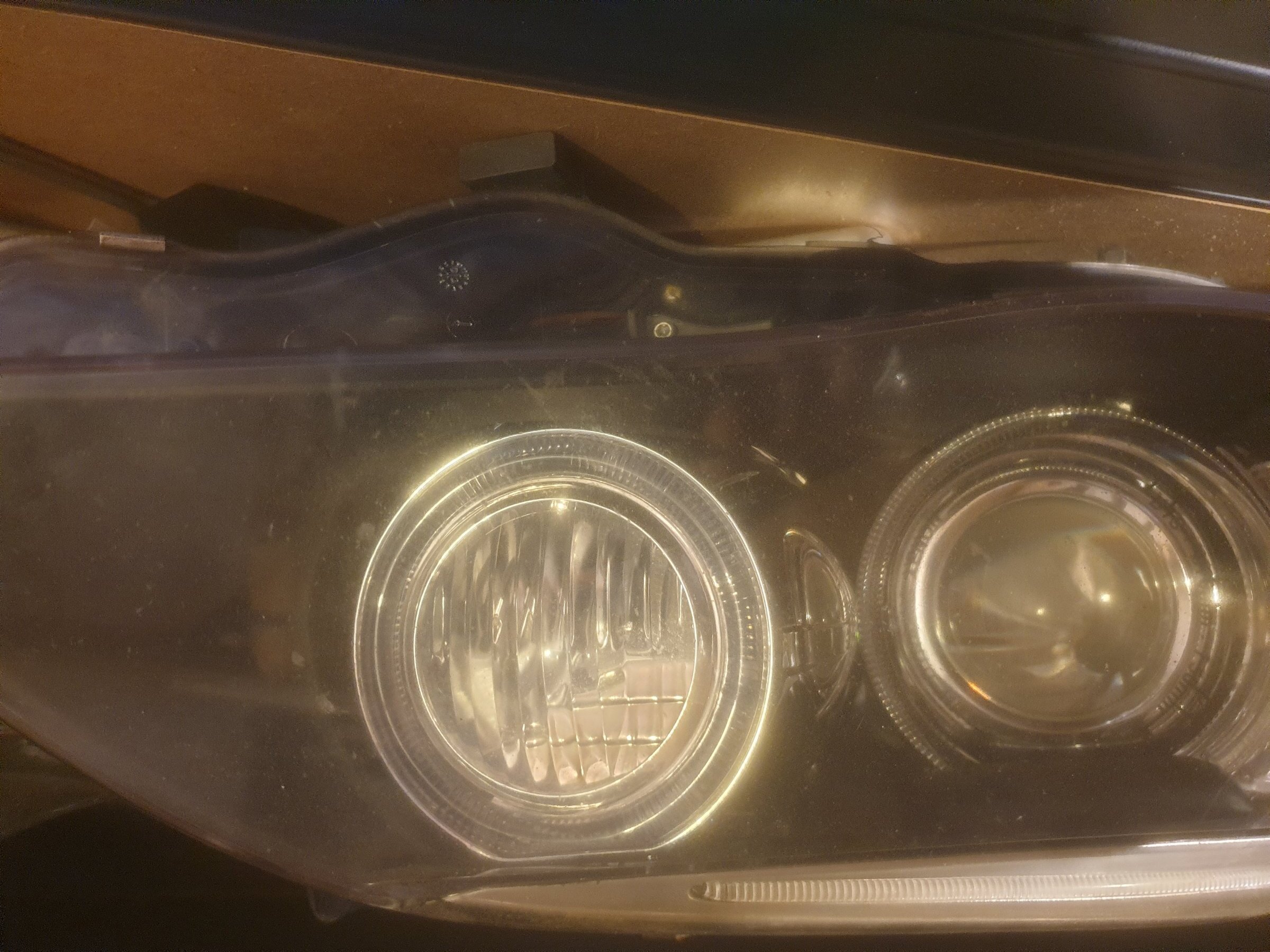

Witam . Zadam może głupie pytanie ,ale zaryzykuję . Czy każka f10 ma doswietlane zakręty z tych wewnętrznych  soczewek w lampach ? Czy to jest dodatkowa opcja ? A może to sie załącza tylko po zmroku i tylko podczas jazdy ?
Opublikowano (edytowane)
Potrzebne światła xenon skrętne. W pre-LCI to są najwyższe dostępne. W LCI średnie. w LCI zostały wywalone H7 (najniższe) a dodane LEDowe jako najwyższe. Dość łatwo rozpoznać czy masz doświetlanie zakrętów w lampach, jak nie masz to środkowe soczewki są gładkie, jak masz to są takie z "paskami" w soczewce i od góry, jak otworzysz maskę to masz dekielek do wymiary żarówki.
Edytowane przez adam111
Dekielka raczej nie mam jest tylko taka imitacja dekielka . Czyli reasumując nie kazda f10 ma doswietlenie z tych soczewek ? W takim razie te soczewki to tylko atrapa ? Dobrze to zrozumiałem ?
tak.
Ale jak możesz przeczytać w tym temacie, udało się niektórym zrobić doświetlanie zakrętów przeciwmgielnymi.
  • 3 miesiące temu...
To jest dodatkowa opcja. Tylko lampy z soczewkami wewnętrznymi jak na fotce poniżej ma doświetlanie zakrętów. 20240215_002502.thumb.jpg.fdd60c20b48279f624ad43b2c2d9dae3.jpg
To samo można stwierdzić na temat podgrzewanej kierownicy itd itp. Ja też nie wiem co im szkodziło dać wszystkim to samo do pełna ażeby się człowiek ucieszył 🙂
