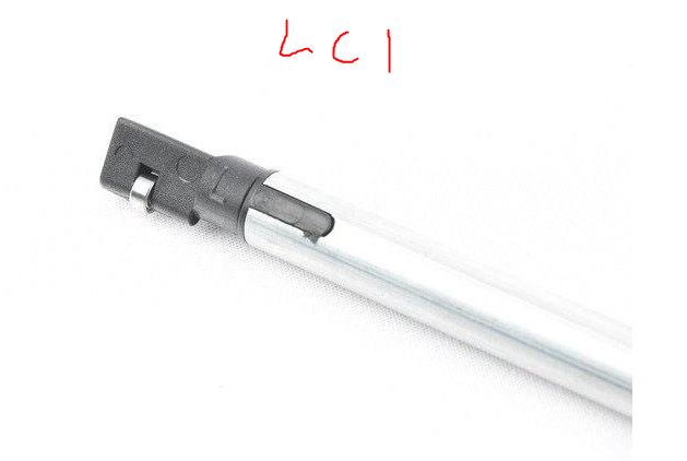

Krido a ja mam pytanko. Widziałem, że wymieniałeś pałąk od rolety. Dziś u mnie to samo chyba. Mam całe te małe łożyska zardzewiałe. Rozruszałem je i przesmarowałem ale dalej dziwnie chodzi. Zastanawia mnie jedna rzecz. Ty masz pałąk od lifta a ja mam przedlift. Różni się. Załączam zdjęcia. Różni się tym kółeczkiem na boku. Jaki był powód wymiany u Ciebie tego elementu?
Zastanawiam się czy wymienić na LCI czy kupic PRE LCI. U mnie dodatkowo jeszcze jest elektrycznie chowana roleta przy otwarciu klapy bagażnika. Jak otwieram klape to nie zawsze roleta chce podskoczyć do góry bo te kółeczka są zastane a silniczki nie dają rady tego odbić.
Nie miałem naciągu na jednej stronie (coś było uszkodzone w środku bo sprężyna nie trzymała)
