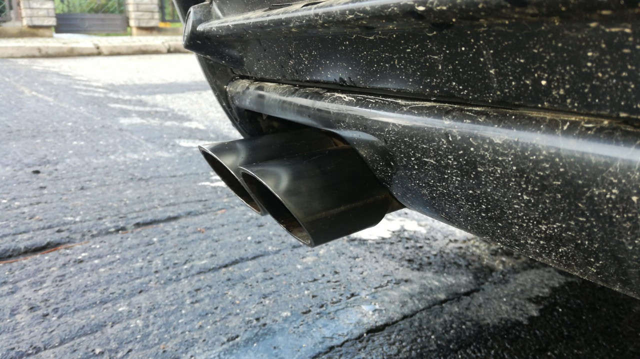

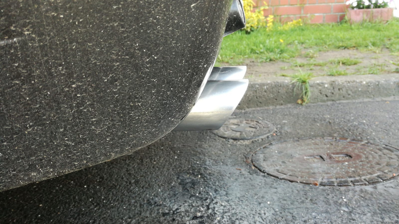

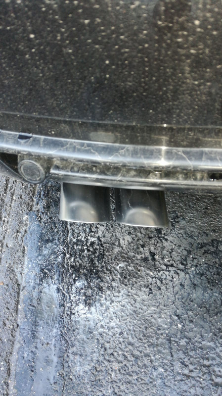

Trochę mi zeszło ale w końcu zabrałem się za doczyszczenie wydechu, plan był na pomalowanie w czarny połysk, ale tak jechałem papierem wodnym i na razie zostawiłem. Problem w tym, że do niczego nie pasuje..chyba muszę zmienić felgi :doh:
Mój czarnuch
Drugi czarnuch-540i
E32 740IL
Kupię do e46 sedan przedlift:
- maskę cosmosschwarz 303
Nie może być remus? Łatwiej będzie wydziergać :lol:
Mój czarnuch
Drugi czarnuch-540i
E32 740IL
Po co dziergać, znalazłem na portalu aukcyjnym naklejki na wydech :cool2:

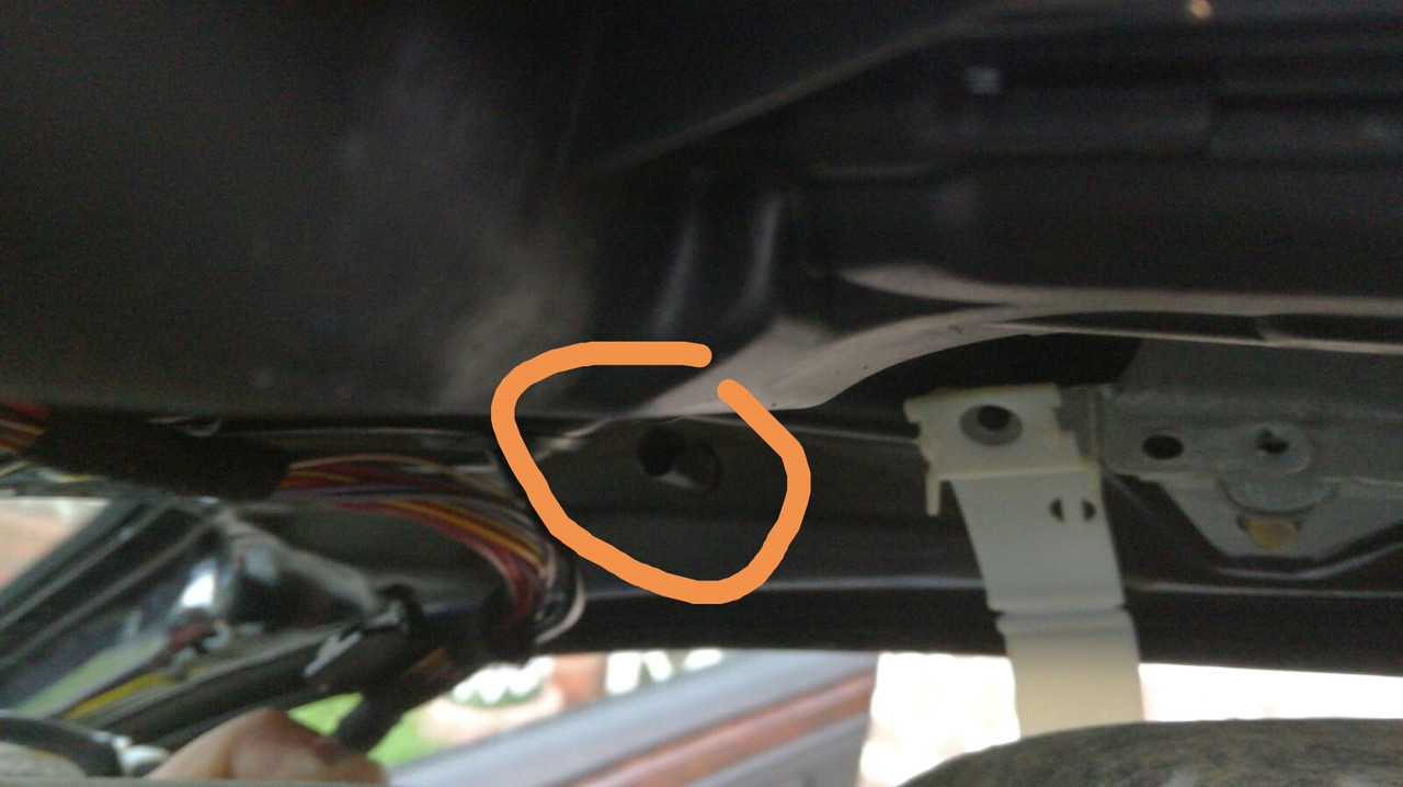

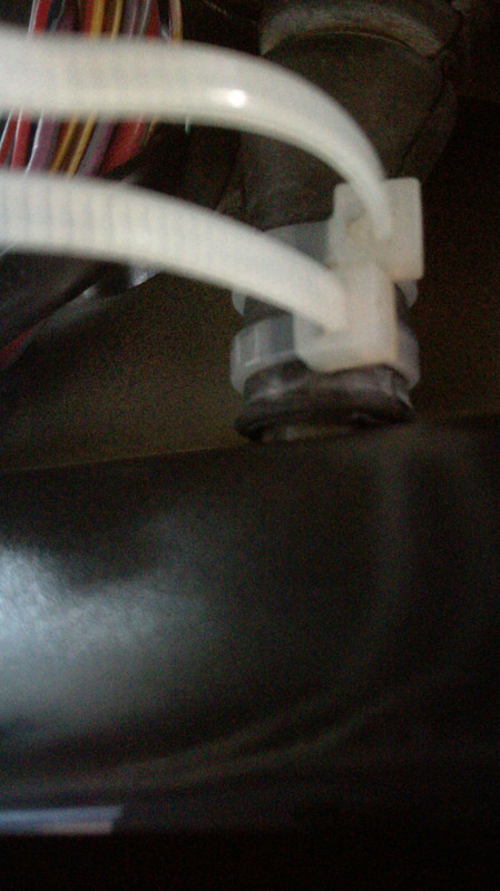

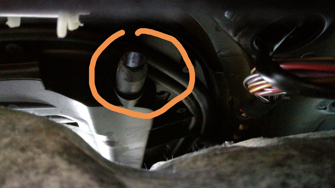

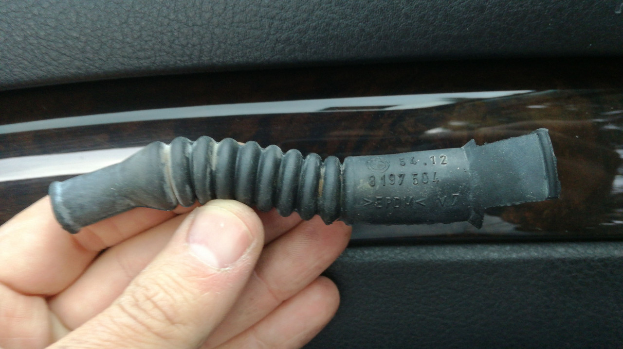

Pojawiły się deszcze i powrócił temat wilgotnej podłogi pod nogami pasażera z przodu :x wypatrzyłam kroplę pod deską rozdzielczą, na słupku A, co ciekawe osłona słupka nad deską sucha, podsufitka w rogu też, więc teoria z odpływem szyberdachu nie pasowała mi. Mimo to zdjąłem osłonę słupka (jakby ktoś nie wiedział to listwa z napisem "airbag" jest na kołki a pod nią 3 śruby na torx 20, następnie trzeba delikatnie wypiąć mocowanie z deski) i bingo, sam słupek wilgotny, odkręciłem daszek przeciwsłoneczny, jego mocowanie, osłonę dolną i górną słupka B oraz cykor łapkę z przodu i z tyłu, do tego częściowo zdjąłem wewnętrzna uszczelkę szyberdachu. Dopiero jest możliwość lekkiego opuszczenia podsufitki, później trzy śruby torx 30 i rozpięcie jednej obejmy trzymającej kurtynę. Wtedy jest dojście do sprawcy całego zamieszania, czyli gumowego łącznika:
Łączy króciec szyberdachu:
Z króćcem, który wystaje ze słupka A:
Test wodny wykazał, że właśnie na łączeniu z nim pojawia się kropla. Inżynier, który to projektował powinien dostać po łbie za to, gdyż w tym miejscu łącznik powinien wchodzić do środka tego króćca a nie nachodzić na niego :nienie: pierwsza myśl to fachowa naprawa przy użyciu silikonu :lol: ale od czego jest niezbędne narzędzie do naprawy każdego auta :8)
Z ciekawości przy okazji zakupów zamówię nowy łącznik, aby porównać czy faktycznie mój tak rozciągnął się czy ten typ tak ma..jakby nie patrzeć Hans nie popisał się :?
Nowy 18,- (aktualny numer części - 51738197504), dziwne, że realoem pokazuje 1 szt., druga to niby tylny, długi na 790 mm - 54128236609.

Też mnie to czeka w E39 przy okazji naprawy szyberdachu, raczej profilaktycznie sprawdzę, bo mokro nie mam po deszczu :)
Wiec wynika ze odpływ z szyberdachy jest tylko po stronie pasażera ?

Nie, od kierowcy też, tam mi spływa bez problemu i tak samo do przodu, więc mocno zdziwiła mnie tu ilość "1" na realoem. W przypływie wolnej chwili tam też zajrzę.

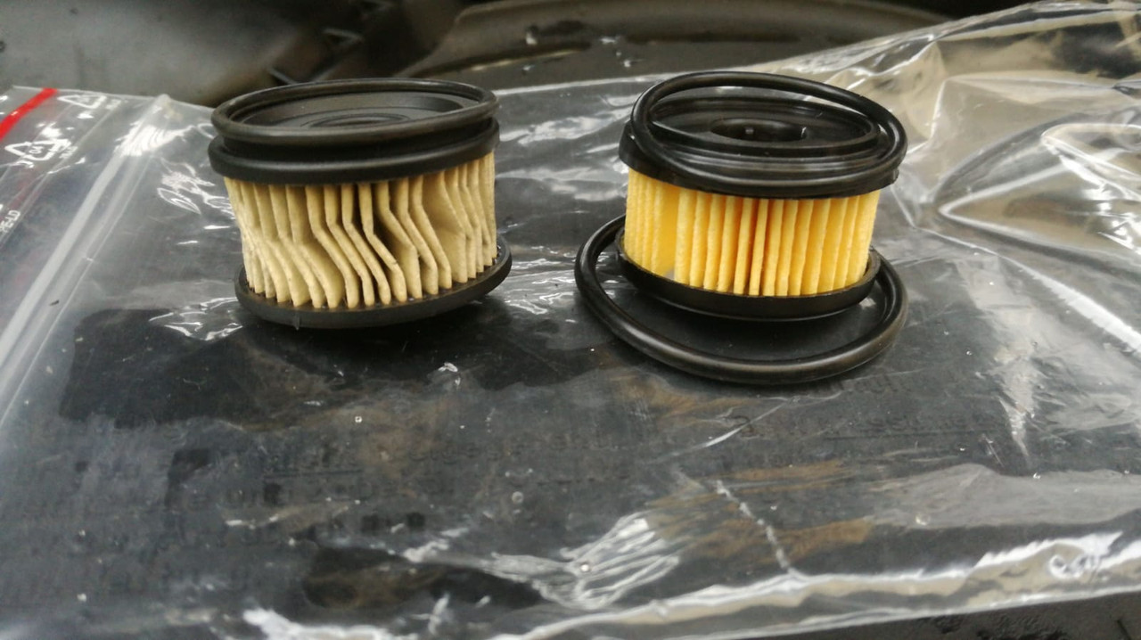

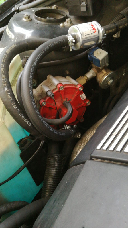

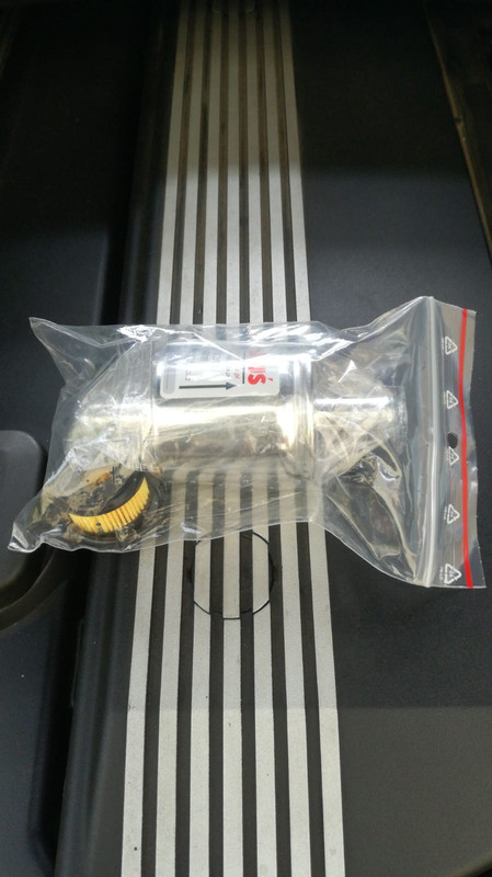

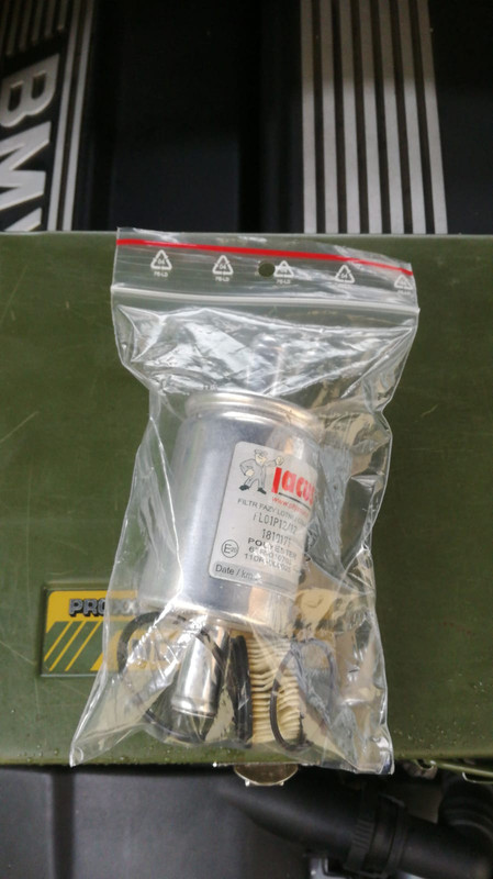

Grubych inwestycji w blisko dwudziestolatka ciąg dalszy. Koszt? Jakieś 15,- :D
Filtry całe 10,- wymieniałem je w lipcu przy ok 347000 km, więc przejechały ok 13000 km.
Dla porównania zdjęcie z wymiany w zeszłym roku :shock:

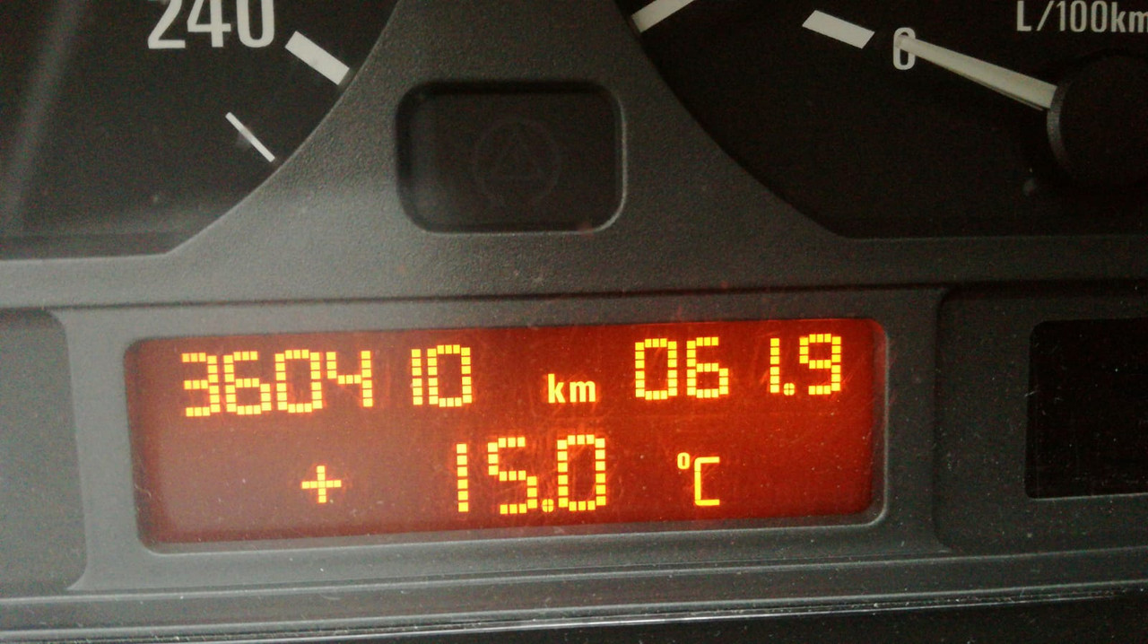

Przeciągałem, ponieważ miałem wymienić przewody na parkera, ale niestety dzisiaj działałem pod chmurką a pogoda taka, że co chwilę musiałem chować się :x więc na razie nowy jest wielki odcinek od reduktora do filtra fazy lotnej..do tego nowe opaski, stąd szalona kwota 15,- :P
Stare zapakowane, aby zrobić sekcję, ale najpierw muszę odszukać z zeszłego roku, ponieważ rozcięcie tamtego wyleciało mi to z głowy.
Działo się to przy 360410 km.

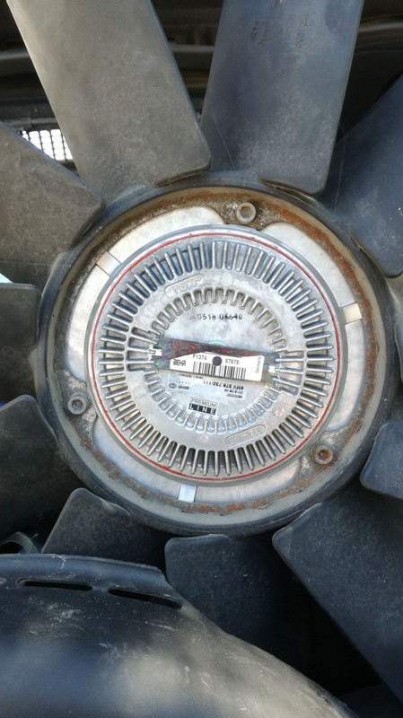

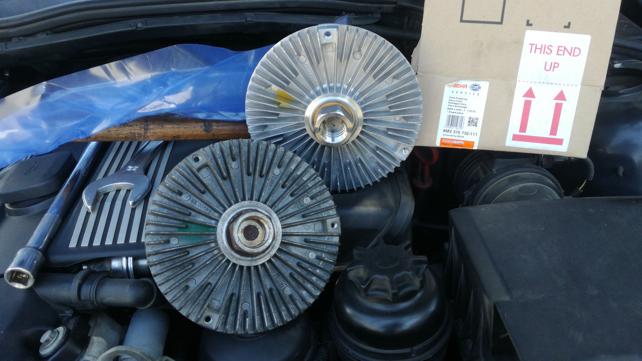

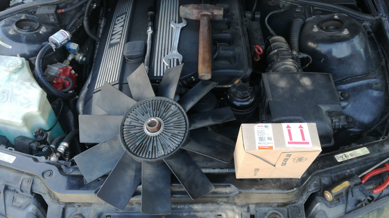

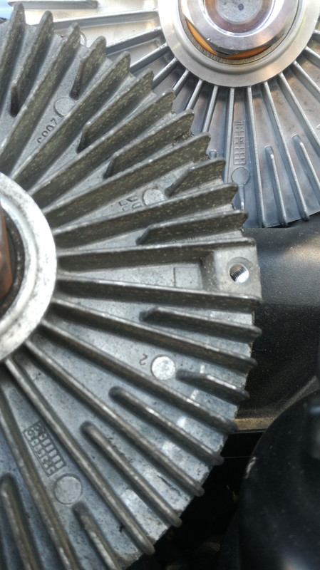

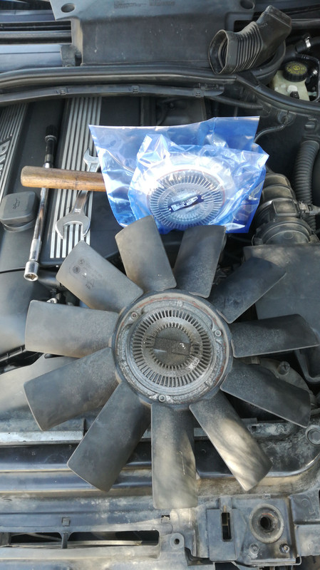

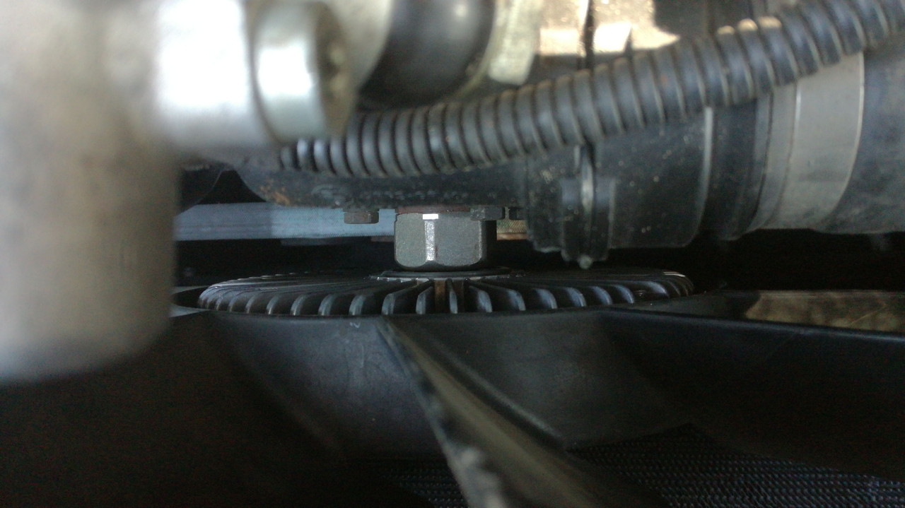

Upalny dzień więc idealna pora na szybką wymianę wisko, wybór padł hella/behr 8MV 376 732-111, czyli dokładnie to samo co wyjąłem spod maski. Tu widać niezbędny zestaw do jego odkręcenia :P
Działo się to przy przebiegu 361210 km.
Jak widać pozbyłem się kolejnej części z pierwszego montażu :cry: ciekawe, że jeszcze jako tako działało.
Mój czarnuch
Drugi czarnuch-540i
E32 740IL
Nowe wisko jeszcze ani razu nie spięło..a były 102 stopnie, więc będzie zwrot, miałem okazję w piątek obejrzeć pracę takiego samego, nowego, w e39 i zdecydowanie mojemu nie chce się robić..biorąc pod uwagę wysyłkę i brak oznaczenia jak ma być ułożone na zewnętrznym kartonie leżało u mnie 3 dni w prawidłowej pozycji zanim zabrałem się za montaż, ale niestety niewiele to dało :?
