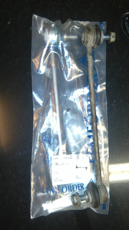

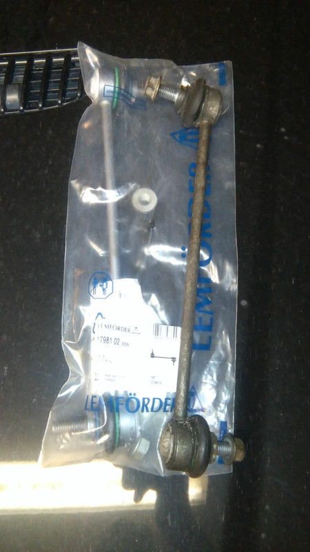

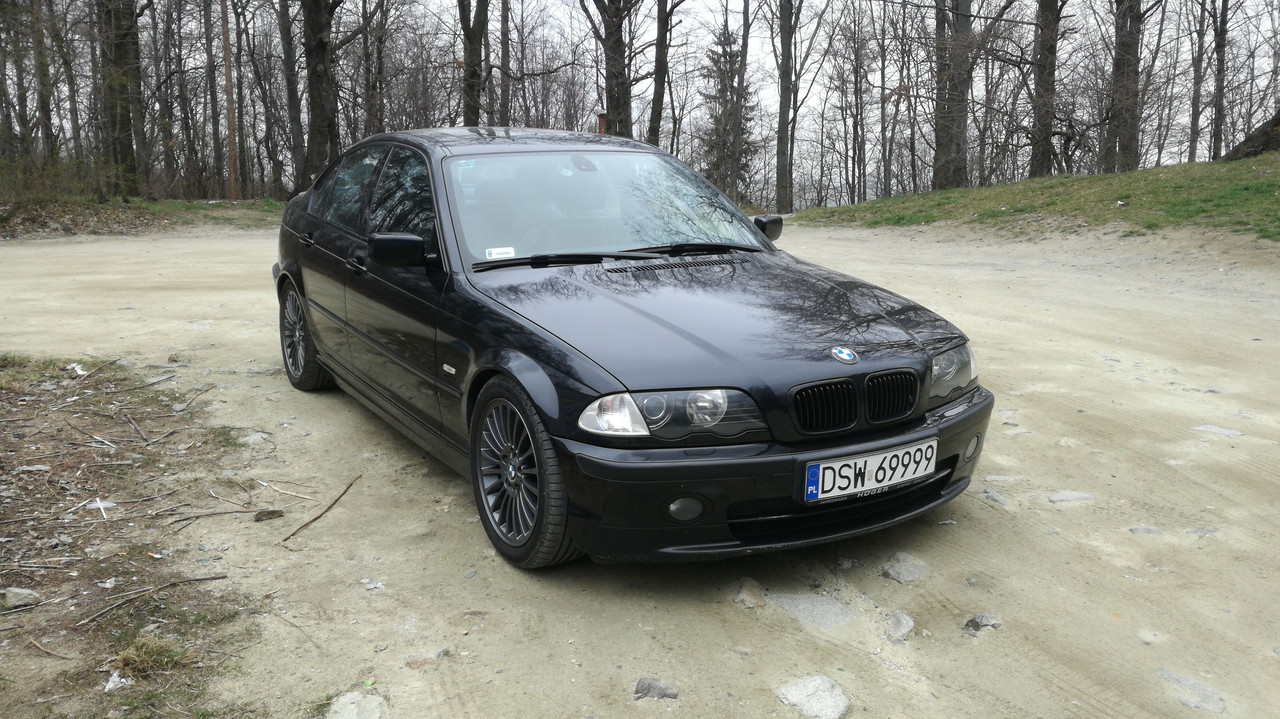

Kolejna porcja "wielkich" zmian :D w nagrodę za zdany egzamin czarny dostał dwa nowe przednie łączniki lemfordera, przy przebiegu 353930 km. Lewy u góry był już luźny i zaczął stukać, trochę zwalałem na lewy drążek kierowniczy, ale to była tylko siła sugestii :P okazało się, że w prawym guma puściła :lol: i mimo, że jeszcze trzymał się dzielnie to pewnie za niedługo też zacząłby stukać. Pamiątkowe zdjęcia:

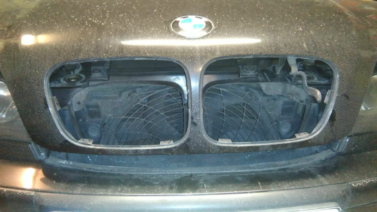

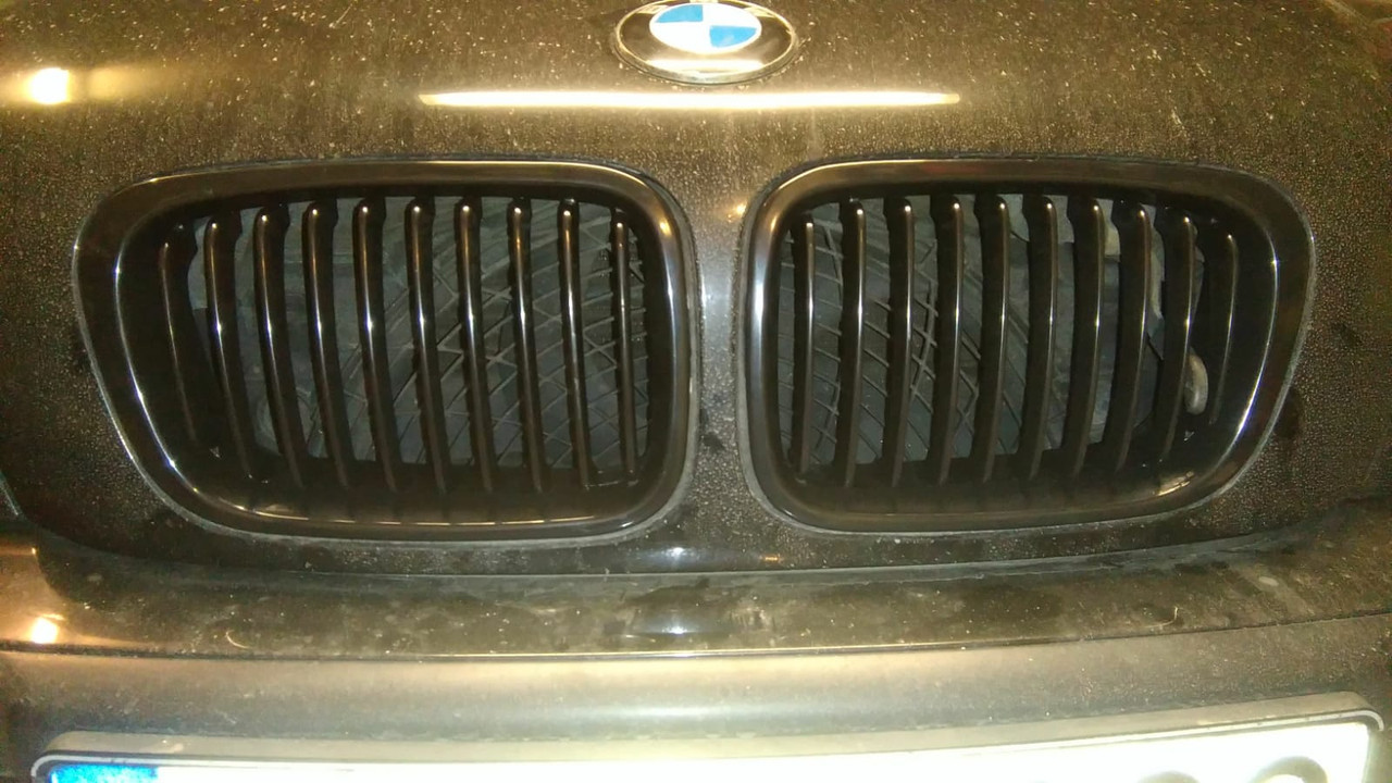

W związku z tym, że szybko i gładko poszło to dostał kolejny prezent :8) nowe nerki, miały być w połysku, ale Chińczycy mają odmienne wyobrażenia o połysku i są w ćwierć połysku :mrgreen: ale wybaczyłem chińczykowi, ponieważ zwrócił kasę :cool2: na wiosnę, tę albo jeszcze następną :norty: planuję je polakierować jak należy, tak to wygląda:

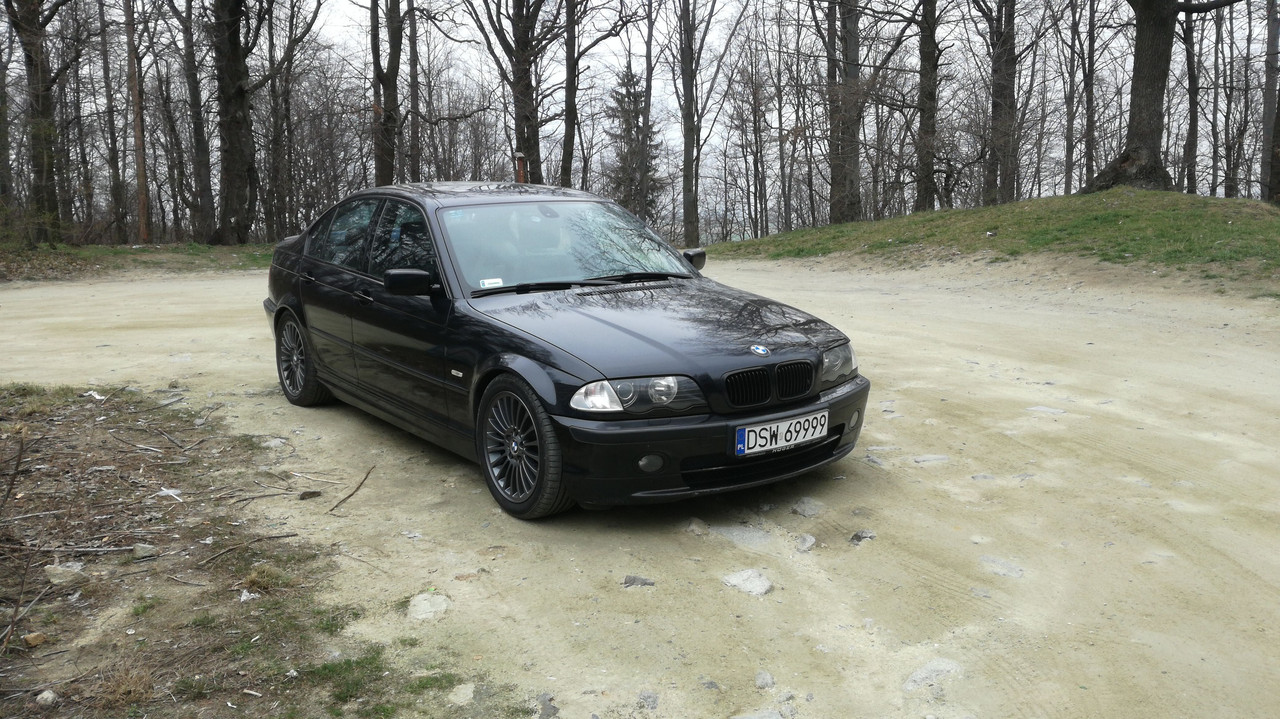

Niewiele ostatnio się dzieje, auto nabija dzielnie kilometry, takie zimowe zdjęcia wyszły przed wczorajszą trasą:

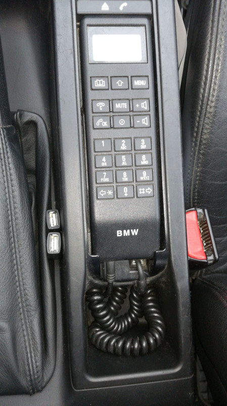

Tymczasem żeby zamontować coś co czeka praktycznie od kupna auta, czyli przeszło rok..nastała taka sytuacja :?
Kolejne miejsce w aucie, do którego zaglądałem jako pierwszy. Takie dwa maleństwa, oczywiście muszę coś w tej okolicy zdewastować, żeby zamontować je na stałe, dzisiaj czasu zabrakło i zdecydowanej koncepcji też.

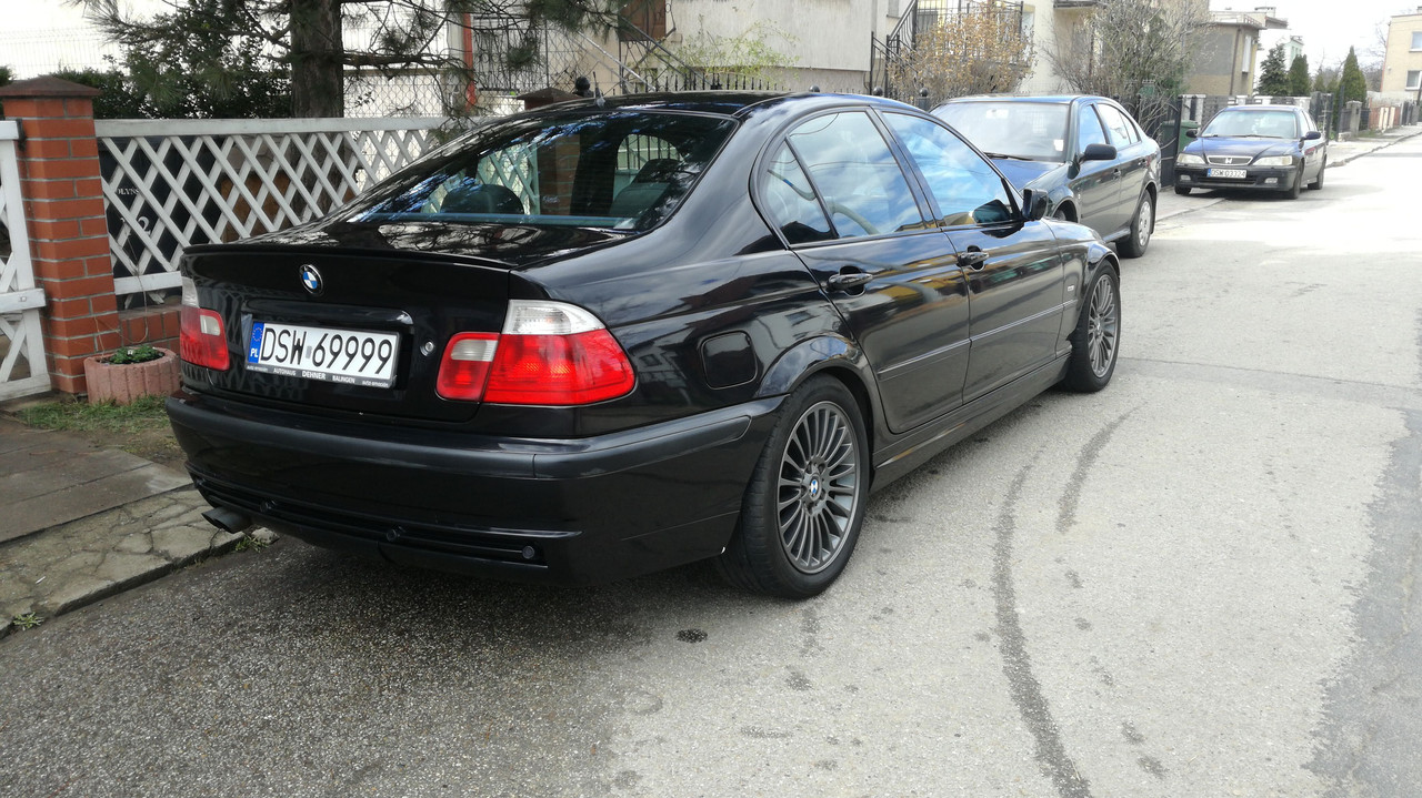

Skoro powiedziało się A..po myciu, narazie na jedno wiadro a drugie może za kilka dni :lol: było tak:
Obecnie jest tak i mam nadzieję, że długo się to nie zmieni :8)

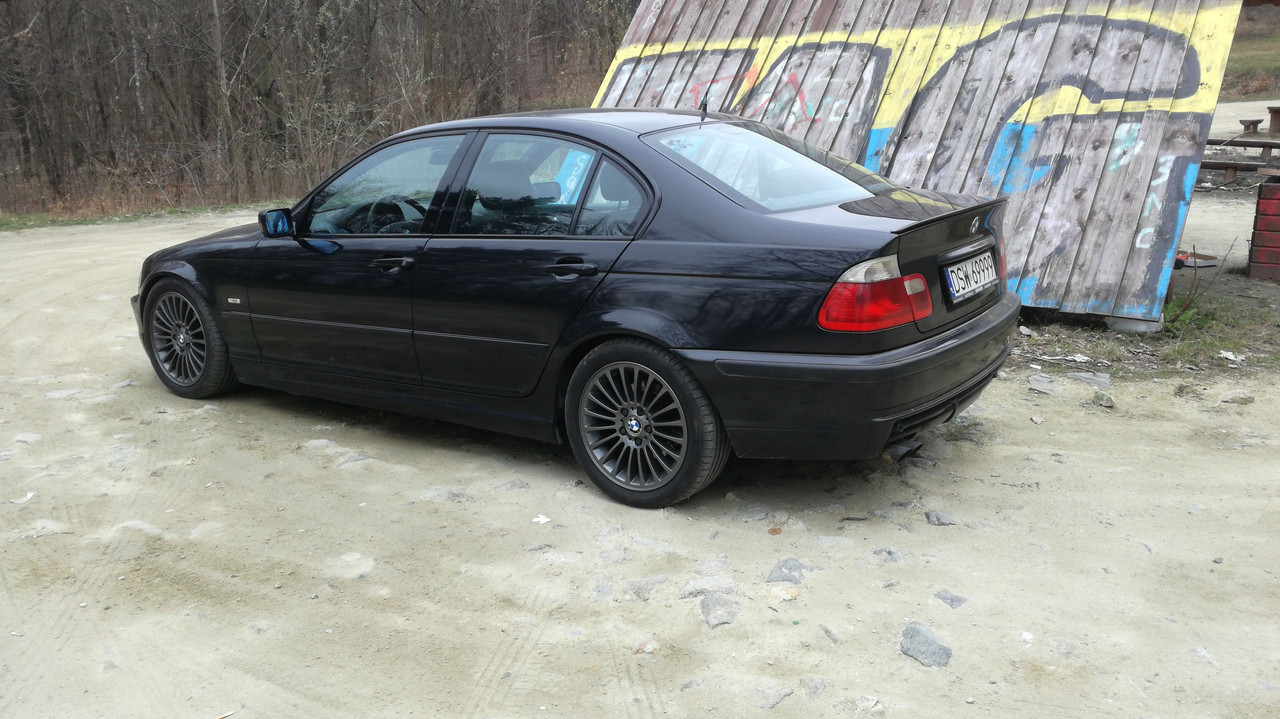

Wpadły na test spalania na trasie s73 z turasa..jakieś takie małe :? udało się go umyć, ma nie padać to niech ma :)

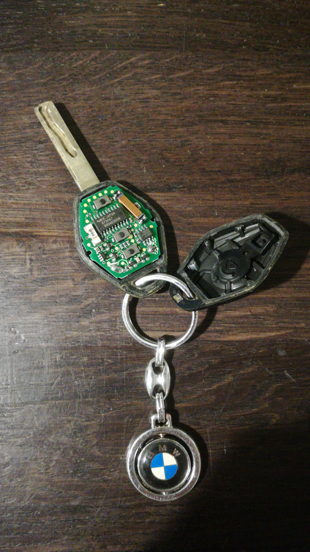

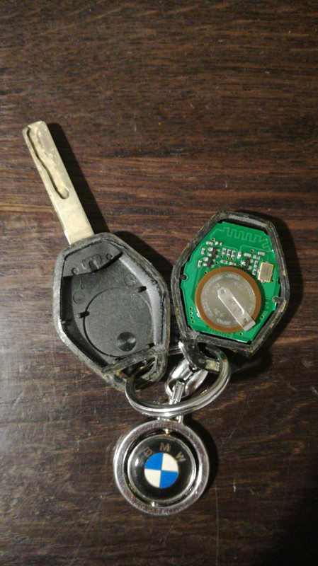

Dodatkowo zabrałem się za drugi kluczyk, ponieważ przestał działać pilot, więc wymiana baterii. Udało się rozciąć tak, że nie powinno być śladu po sklejeniu.

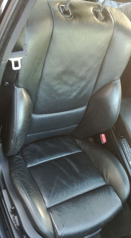

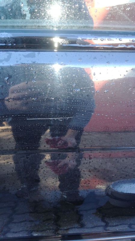

Dzisiaj dwie godziny poświęciłem na skórę w aucie a w ogóle tego nie widać :duh: taki chyba niestety, a bardziej stety, urok czarnej skóry. Przynajmniej satysfakcja jest :) foty tylko dlatego, że to galeria, ponieważ jak pisałem różnicy brak :|
Przed:
Po:

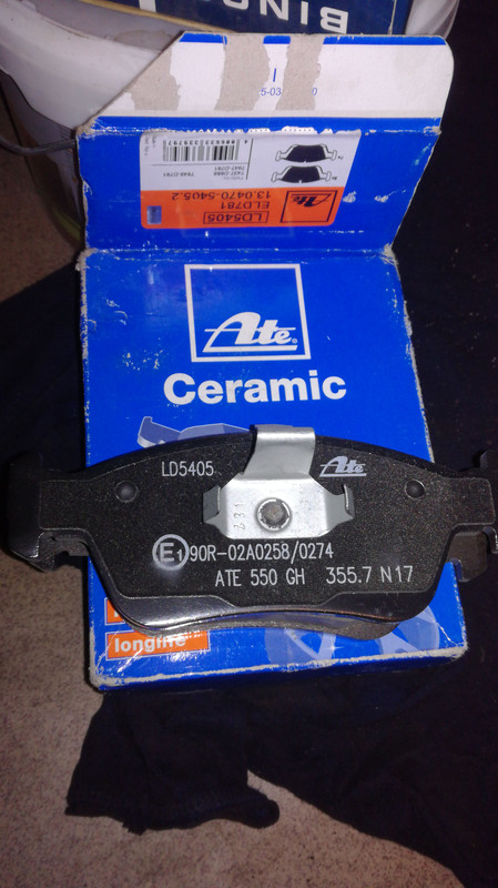

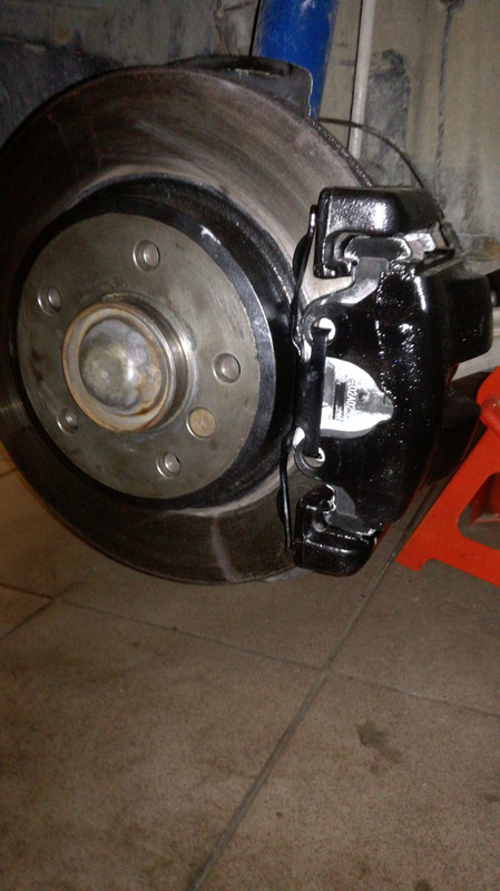

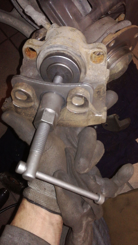

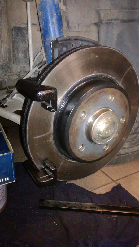

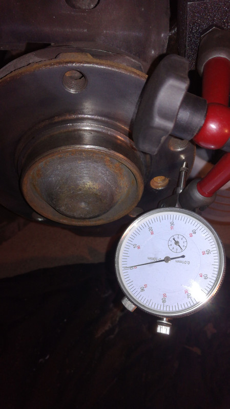

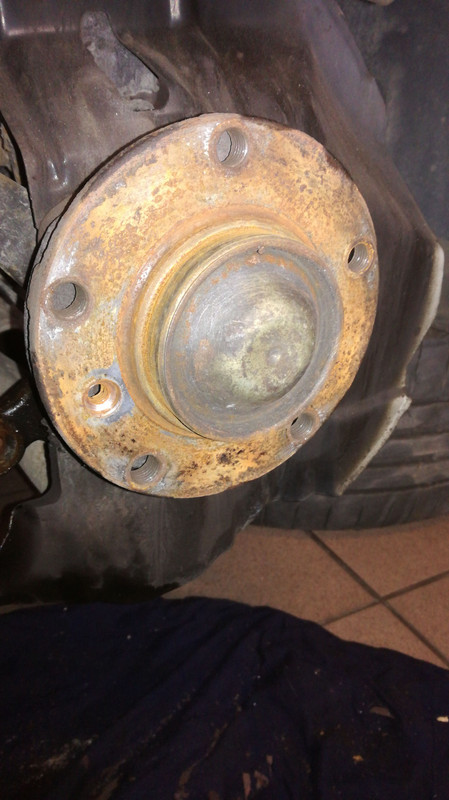

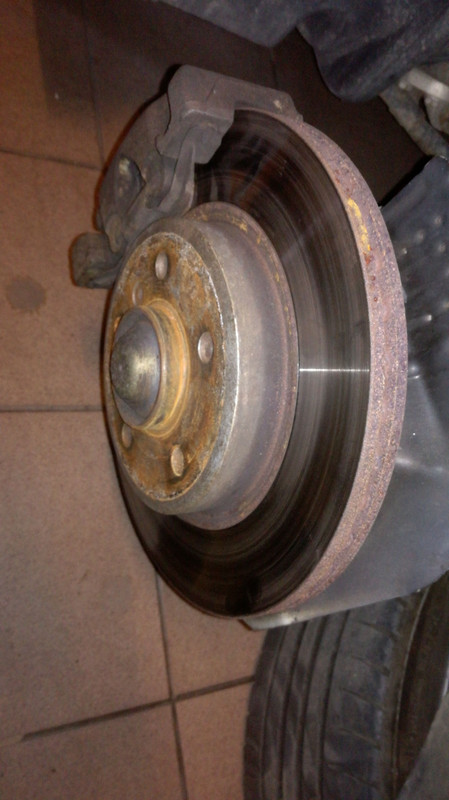

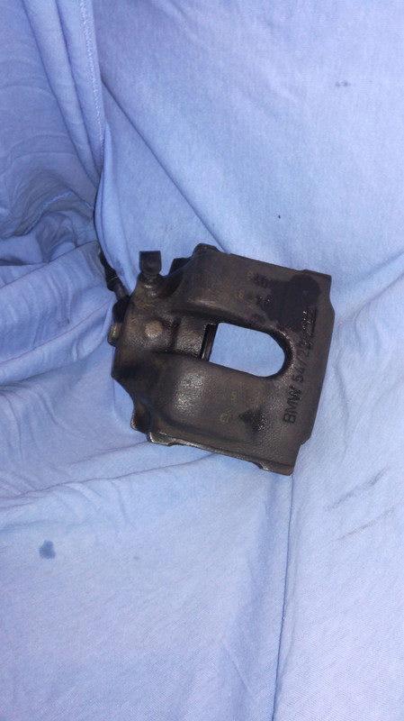

W związku z tym, że wysypał mi się wyjazd na oględziny to zabrałem się za przednie hamulce.
Miało to miejsce przy przebiegu 359550 km.

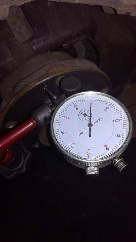

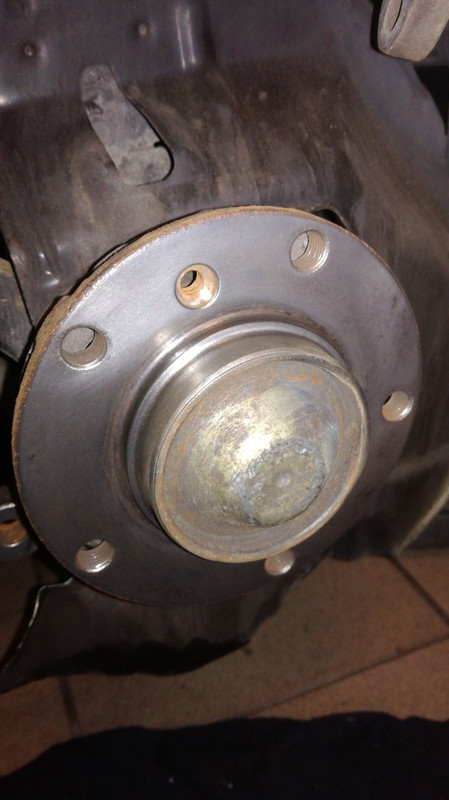

Tarcze były jeszcze ok, bo miały 21 mm, ale że zalegały mi tarcze jurid z turasa, które przejechały może 3000 km (21,9 mm) i zachciało mi się nacinanych, więc kiedyś je odświeżyłem i czekały na koniec klocków w sedanie.

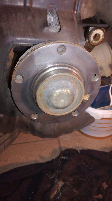

Prawa piasta przed i po:
Bicie poniżej 0,01 mm:
Tu widać jaki "ładny" był zacisk:
Komora przeciwpyłowa :mrgreen:

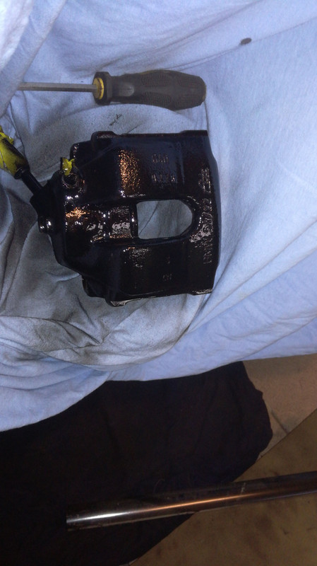

Czarny lakier do zacisków (nie jestem zwolennikiem krzykliwych kolorów, chyba, że byłby to jakiś big brake, ale do tego daleko :| ), ten sam jest w turasie już kilka lat i trzyma się bardzo dobrze, osłona przeciwkurzowa tłoczka zabezpieczona smarem na czas psiukania:

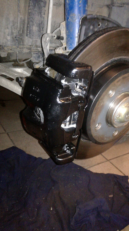

Klocki ate ceramic, sprawdzone, dla mnie idealne:
Efekt końcowy:

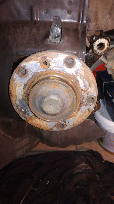

Lewa piasta nie była lepsza:
Bicie tak samo poniżej 0,01 mm:
Efekt końcowy, trochę zaciapane pastą antyzatarciową, ale już nie miałem czasu na czyszczenie, poprawie się przy zmianie kół :wink:

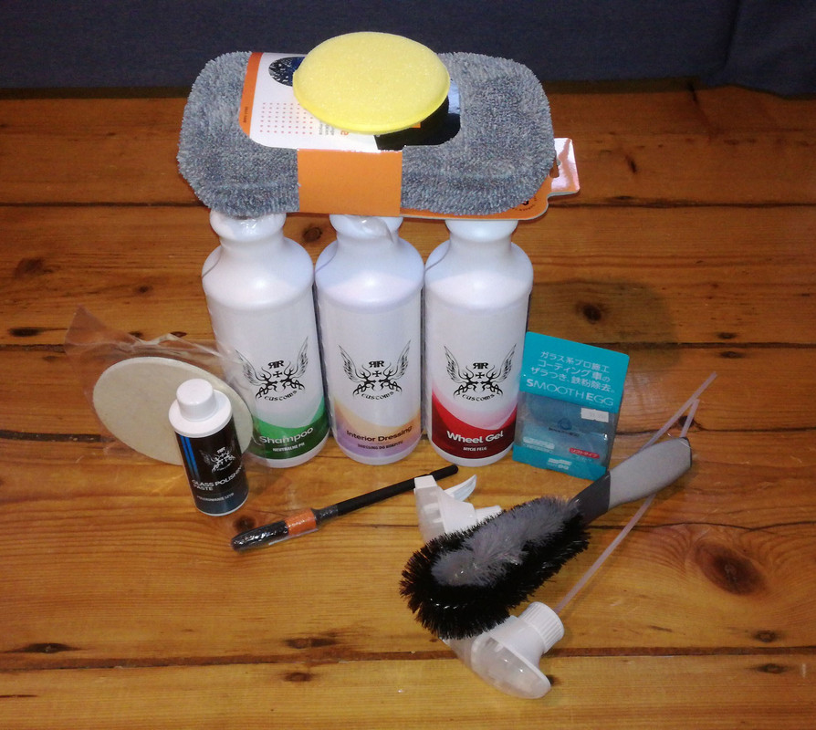

Jako bonus nareszcie trochę gadżetów do czyszczenia auta, bo aż wstyd było myć szamponem z tesco :lol: przy okazji kupiłem pastę do polerowania szyb, muszę się zabrać za przednią aby ją odświeżyć, prawie 20 lat swoje zrobiło:

Mańku czym czyściłeś piastę? szczotka druciana na wiertarce czy włosami murzyna? :)
Szczota druciana na wiertarce.

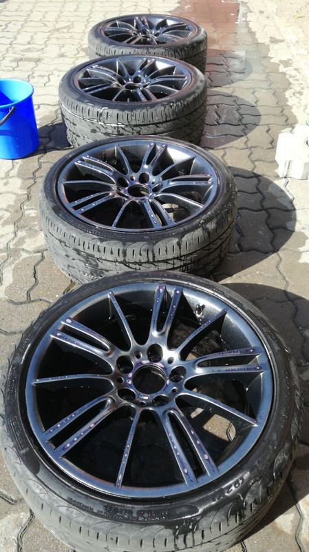

Sobotnie porządki:
Umyte płynem rrc, odtłuszczone i nałożony wosk. Już na aucie, niestety zakurzonym :x
