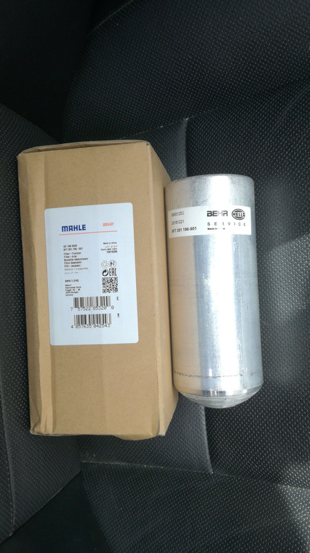

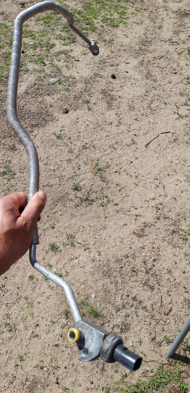

Ostatnie dobicie klimy rozszczelniło układ, więc przy okazji wleci nowy osuszacz:
Oraz "nowy" przewód:

Znalazła się chwila w leniwy poniedziałek :D robotę zawdzięczam gaziarzom, tak tam upychali, że przewód od klimy był dociskany. Jakimś cudem udało się go wyszarpać i wymienić osuszacz bez demontażu reflektora. Przebieg 365340 km. Kilka fot żeby nie było :P

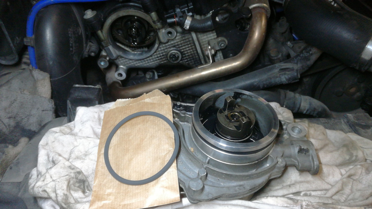

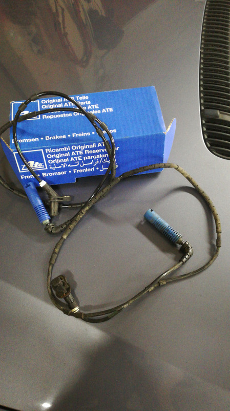

Umarł tylny prawy czujnik abs, błąd znikał tylko na postoju, po ruszeniu wywalało od nowa, cały czas prędkość 0. Więc wleciał czujnik ate, który miał usunięte logo bmw, za całe 109,-
Przy okazji wymieniłem o-ring vitonowy pompy vacum za całe 8,- ponieważ zrobił się kwadratowy i paskudził przód silnika
