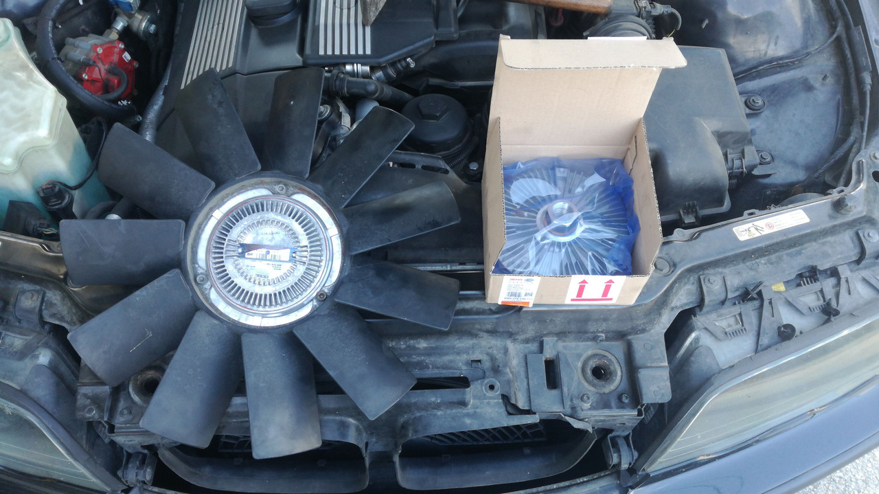

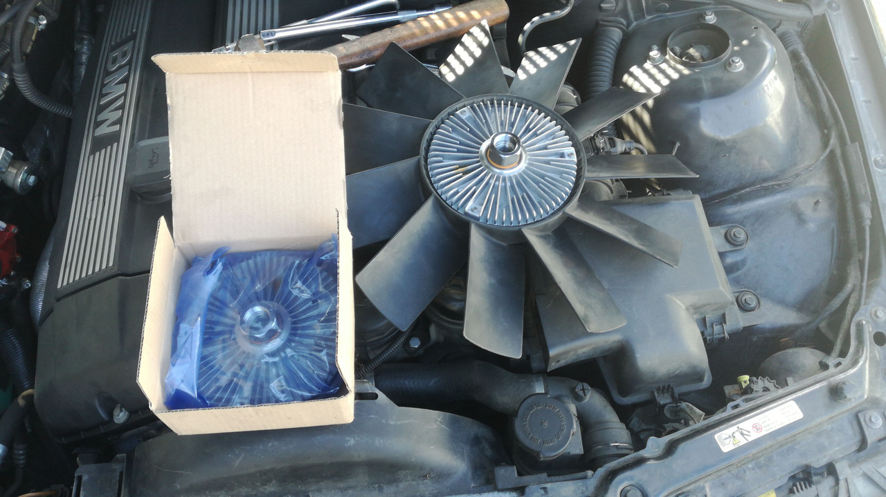

Żeby nie było tak różowo to drugie wisko też nie spina :o

Wisko nie spina na wolnych obrotach?
Nie, mam pecha do nich..Może do trzech razy sztuka :duh:

Na wolnych obrotach normalnie wisko nie zapnie. Rozgrzej silnik do 90-100 stopni i dodaj gazu. jak wisko dobre, termostat otwarty, to powinno załączyć się na chwilę. Usłyszysz je ;)
Zrozumiałem, że masz na myśli wolne obroty i lekkie dodanie gazu :wink: wiem w jakich warunkach powinno spiąć się wisko, u mnie są spełnione, fabryczne z 99 roku spinało, choć słabo, ale spinało, natomiast dwa nowe hella/behr, czyli de facto takie same jak ori ni hu hu :evil: wykrakałem, ponieważ jak odbierałem drugie to zapytałem magazyniera jak powinno stać to pudełko na półce..powiedział, że nie wie i żeby zapytać w handlowym :duh:

Kiedyś były takie fajne opakowania styropianowe. Jakbyś nie położył pudełka wisko zawsze było pod kątem 45*
A, jeszcze jedno. nie masz "zabitej" chłodnicy? Jak nie ma przepływu powietrza, to wisko też nie zapnie. Wiem, to sa podstawy, ale niekiedy zapomina się o tym ;)
Była wymieniana 3 lata temu, wygląda dobrze, dodatkowo fabryczne wisko chwilę spinało po rozgrzaniu, dwa nowe nic a nic.

Może faktycznie złe przechowywanie..
A sprawdzałeś czy nie ma zacięć i obraca się bez zgrzytów ze stałym oporem?
Zgrzytów brak, w miarę stały opór, choć raczej za słaby.

No to chyba.... do trzech razy sztuka ;)
Nic innego już mi nie przychodzi do głowy. :|

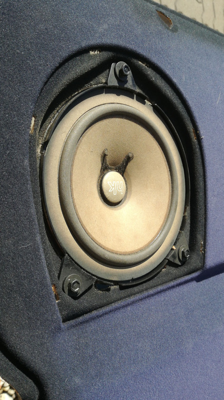

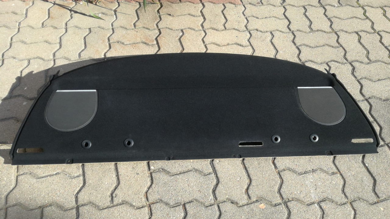

W końcu zabrałem się za tylną półkę, słońce swoje zrobiło, użyłem sprayu do tkanin, dzięki temu nie jest sztywna po powrocie do czarnego koloru, foto przed:
Głośniki zadziwiająco dobrze wyglądają:

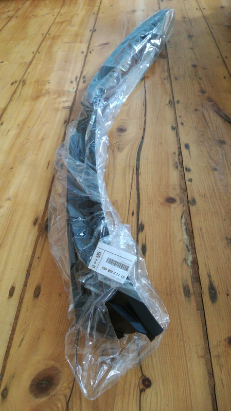

Pojawi się też nowe podszybie:

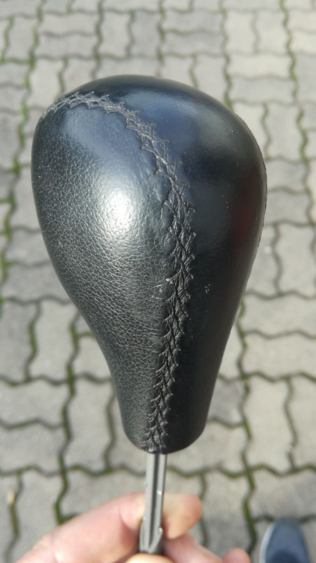

Dorwałem również w super cenie błyskotki zewnętrzne (komplet shadow line high gloss) w super stanie i zmienię te gdzie u mnie są ubytki lakieru lub małe purchle, foto brak narazie :cry2: ale paluchy jeszcze czuję od zabawy z demontażem u dawcy. Przy okazji dostałem w gratisie skórzaną gałę w super stanie :twisted: to na wypadek kombinacji z listwami wewnętrznymi:

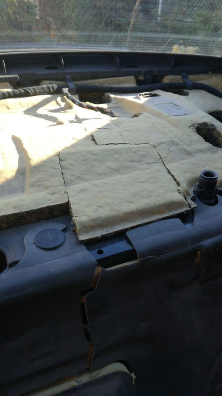

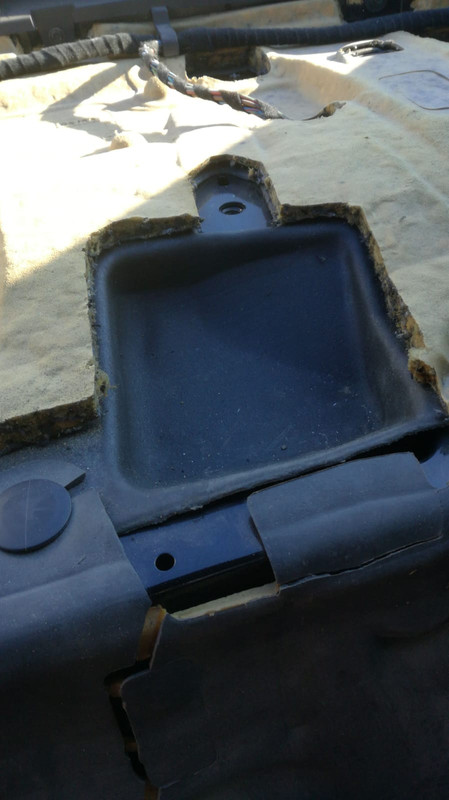

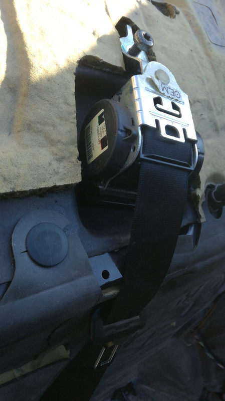

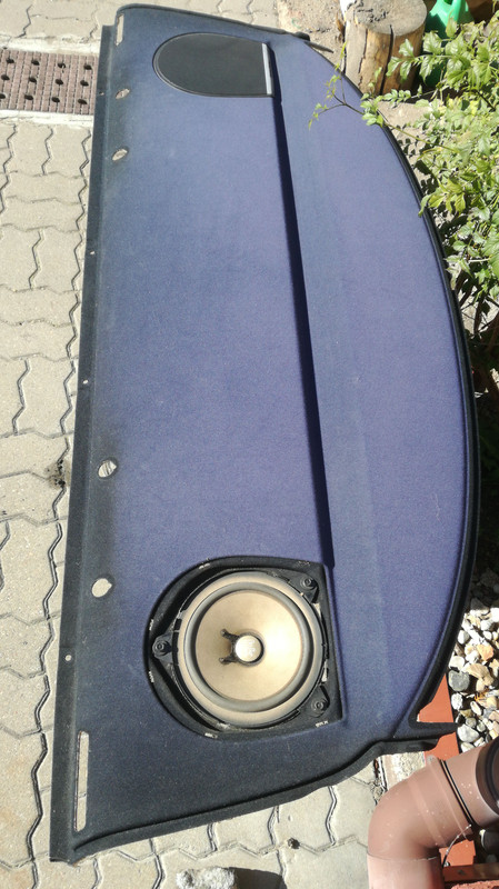

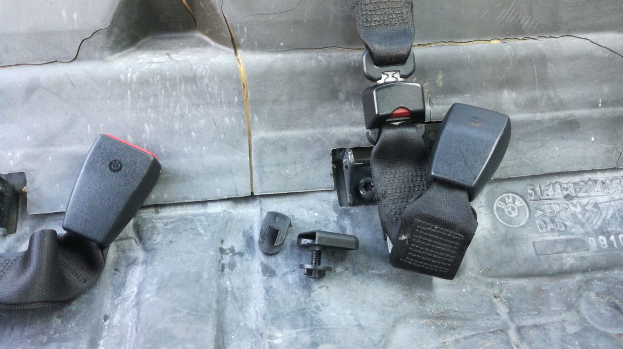

20 lat pękło ale imprezy nie było :P za to zabrałem się za montaż środkowego pasa (miałem biodrowy), który mam od mariryb od bardzo dawna :oops: odświeżenie półki zmotywowało mnie do tego, a tak to wygląda po rozbebeszeniu tyłu:
Tak po usunięciu zbędnych elementów:

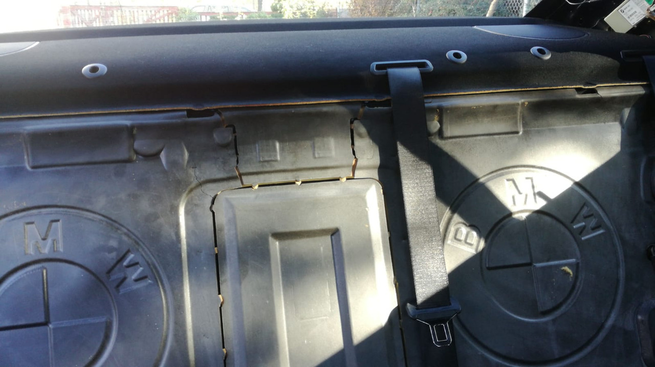

Tu już gotowa półka (trochę wypalcowana przy wycinaniu, ale po złożeniu doszła do siebie :) ):
I tak to siadło:
Tu pytanie, co mam zrobić z tymi plastikami? :duh:

Spytaj tych panów, może coś Ci doradzą :) :wink:
5c6536194101966e9a0001770101
:lol: już wiem, jest ślad od środka na wycięcie, ale nie pasowało mi coś i zostawiłem..więc będzie kolejny demontaż :duh: w to odkłada się klamrę pasa czy jak to się nazywa.

Uchwyt na klamrę pasa zamontowany, zdjęcia zapomniałem zrobić :?

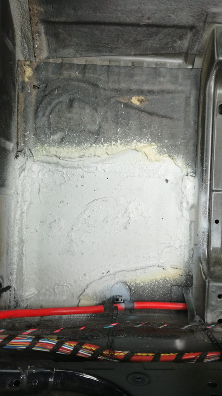

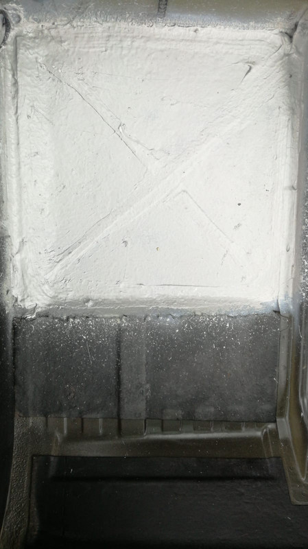

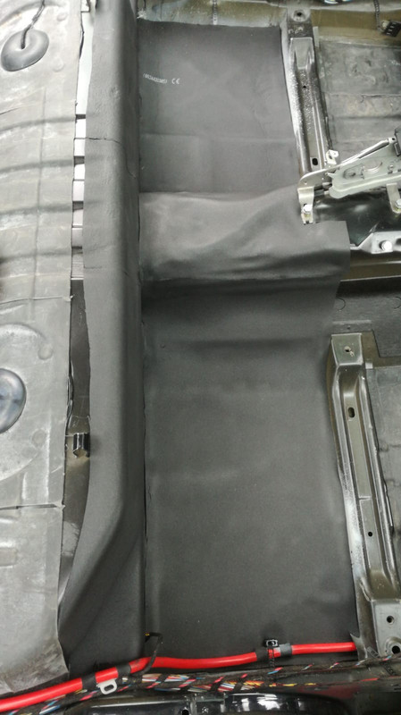

Jeszcze bonus..polecam każdemu zajrzeć pod wykładzinę podłogi z tyłu, można się zdziwić tak jak ja. Pewnie woda spływała przez odklejone maty drzwi, ja to poprawiłem na początku i problemu nie miałem, ale skutki już musiały być wcześniej, blacha już uginała się, tak była skorodowana :cry: robiłem foty przed tylko szlag trafił kartę pamięci..ale mam na pamiątkę to co zostało wycięte :D po robocie wyglądało to tak, prawa strona:
Lewa strona:
Przy okazji postanowiłem ograniczyć hałas i tak to wyszło:

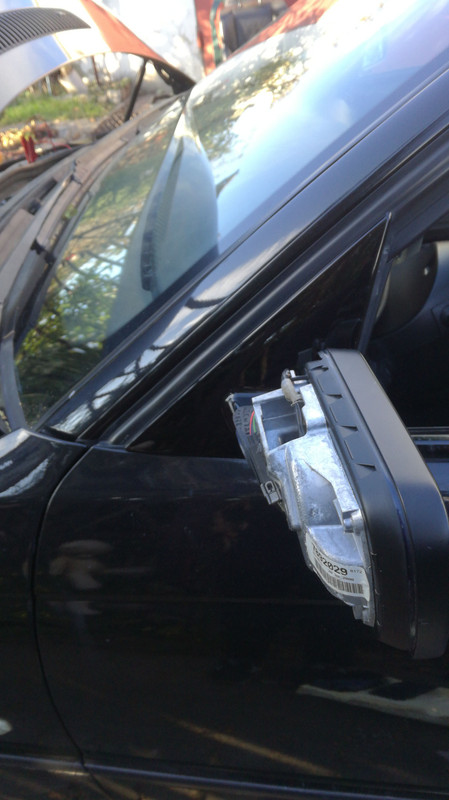

Po blisko 2 latach :oops: w końcu mam ogarnięte prawidłowe składanie lusterka, nie grzebałem w swoim tylko udało się kupić odpowiednie od forumowicza 330i. Stan praktycznie idealny ale było gołe, czyli bez mechanizmu i wiązki, więc była zabawa z przełożeniem. Żeby nie ciąć przewodów wypiąłem konektory z wtyczki (11 przewodów jest jakby ktoś szukał takiej informacji), nareszcie mam w pełni działające skladanie :roll2: tylko takie mam zdjęcie..za to widać na nim dwa jeszcze nowe elementy :8) podszybie i przy okazji szybę :lol: wleciał pilkington, czyli to co było fabrycznie, jednak dwudziestoletnia (ponad 360 tys. km) nie daje komfortu bardzo dobrej widoczności.
