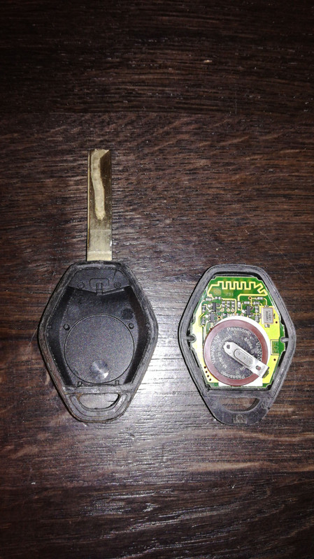

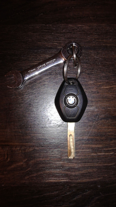

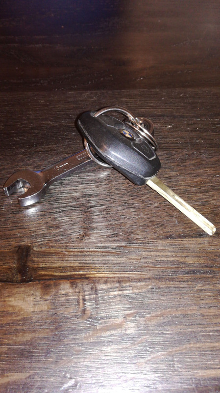

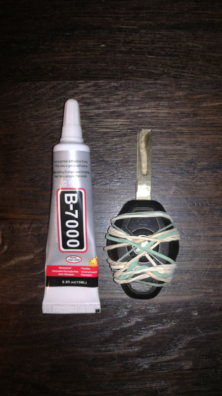

Zapomniało mi się o kluczyku..więc o dziwo działa :P niedawno naprawiałem kluczyk koledze w e39 po wymianie u "fachowca" akumulatora na baterię i po zalaniu prawie całej płytki klejem cyjanoakrylowym :duh: potrzebowałem dawcę części i oczywiście mariryb znalazł co trzeba :cool2: przy okazji miał też taki z ładną obudową (nie po 360 tys. km :P ) więc skorzystałem i założyłem górę do swojego, nie jest tak idealnie po złożeniu jak z ori, ale też nie ma dramatu, na zdjęciu o wiele bardziej to widać. Kluczyk był w sumie żony i z ciekawości zapytałem, w którym wydaniu bardziej jej się podoba, okazało się, że ten wyślizgany :shock: brak słów, dostała mój nieotwierany a ja mam świeższy, zrozum tu kobiety :?
Po sklejeniu i zabezpieczeniu :D ten klej fajnie wypełnia i nie świeci się jak cyjanoakrylowy.

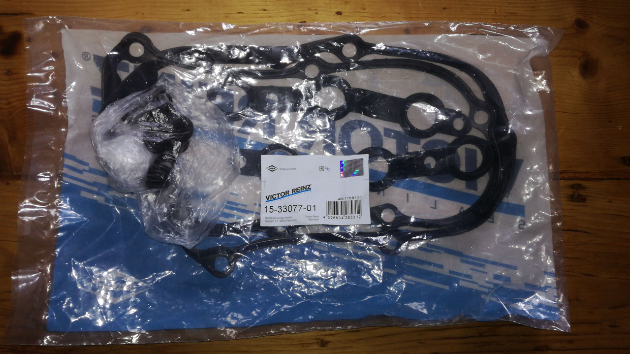

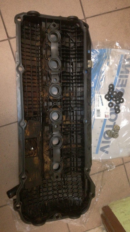

Dzisiaj przyszła paczucha z amerykanckimi parówkami :D
A w środku m.in. takie coś:
Uszczelka pokrywy zaworów victor reinz (11129070990) i 12 uszczelek śrub elring (11121437395). Jeszcze jedno zamówienie i będzie można otwierać pacjenta :P

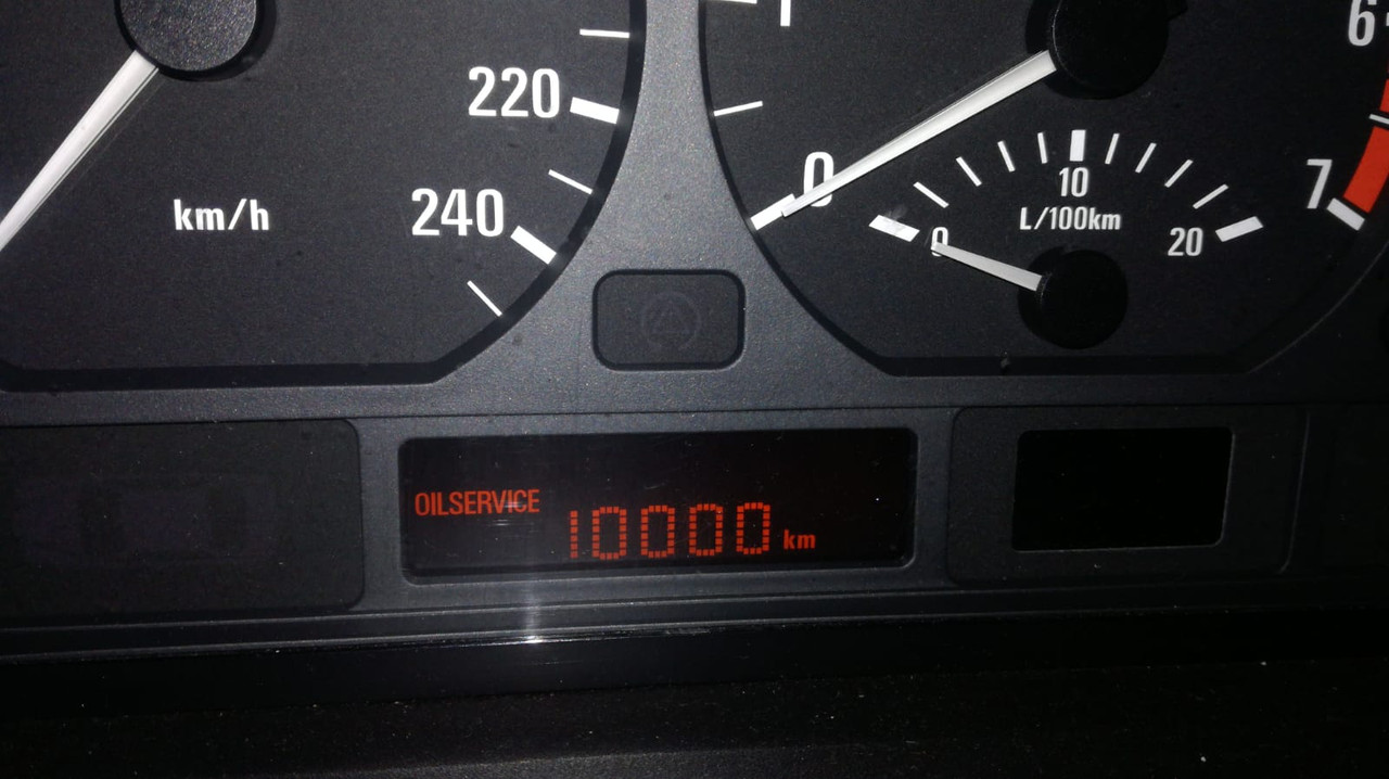

Coś mnie tknęło żeby sprawdzić ile minęło od serwisu olejowego i okazuje się, że dokładnie 10 tys. km a na liczniku pokazuje jeszcze 4950 km (ustawione na 10 000) :shock: specjalnie zmniejszyłem na tyle żeby pamiętać, byłem pewny, że zejdzie do 0 po jakichś 8000 km, lekkiej nogi szczególnie nie mam i takie kwiatki :? w turasie pamiętam, że to odliczanie w miarę się pokrywa a tu średnio to wygląda..chyba, że bmw przewidziało, że każdy kierowca 328i zawsze kręci do odciny i wtedy dystanse się pokrywają :P tak czy siak zamówienie złożone i czekam na kolejną paczkę. W tygodniu przyszło takie coś:

Przy pierwszym serwisie olejowym ustawiłem przypomnienie na zegarach co 10 tys. km i tak sobie jeżdżę, do wymiany pokazuje 4950 km a już właśnie pękło 10 000 :o co ciekawsze lekkiej nogi nie mam a ten bydlak dalej uważa, że mam nie zmieniać :nienie:

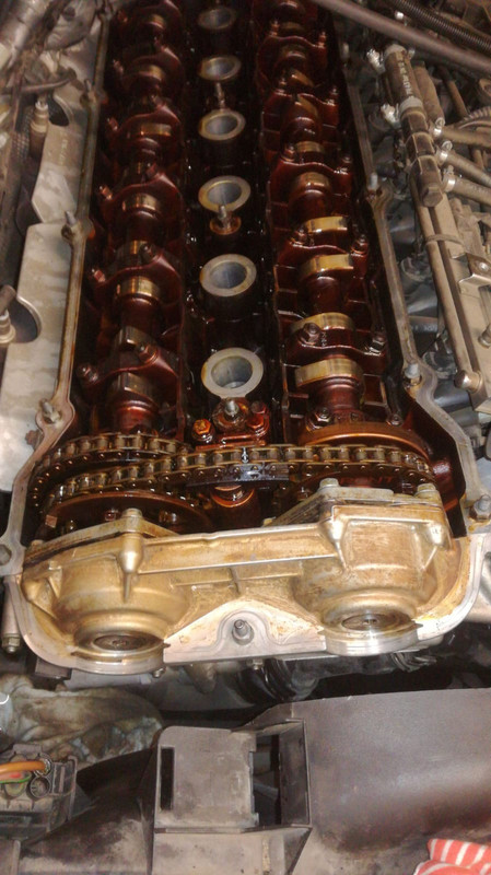

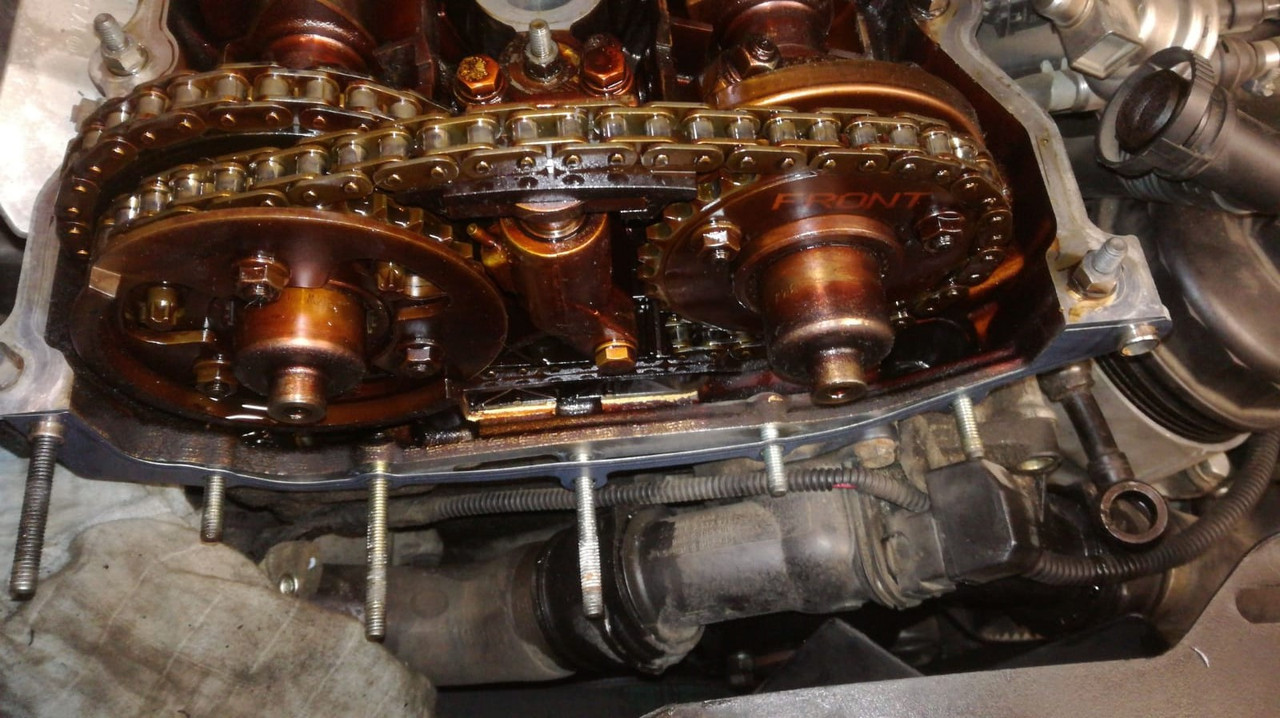

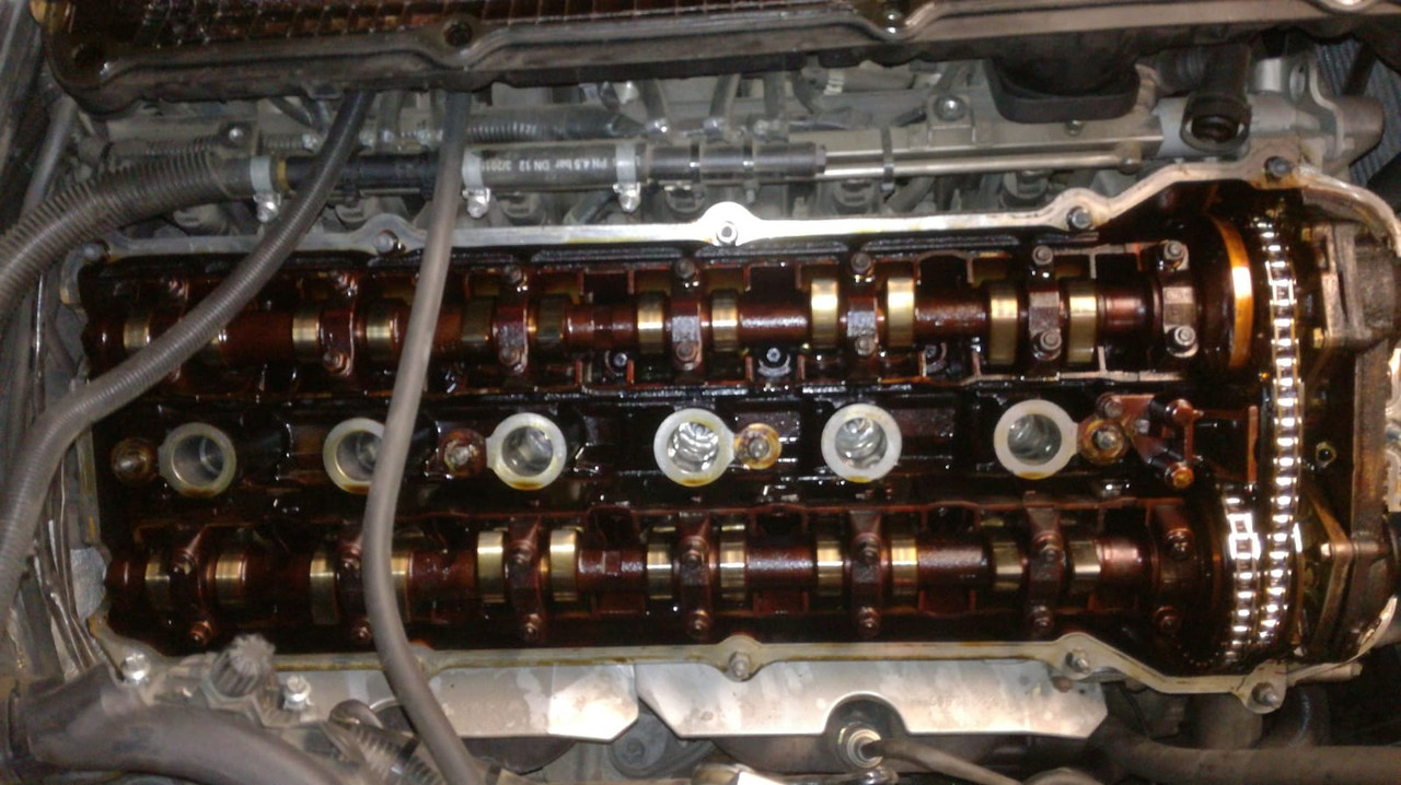

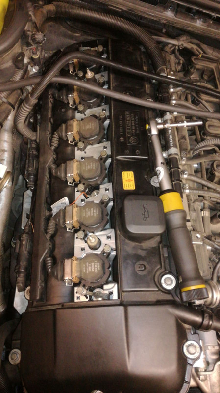

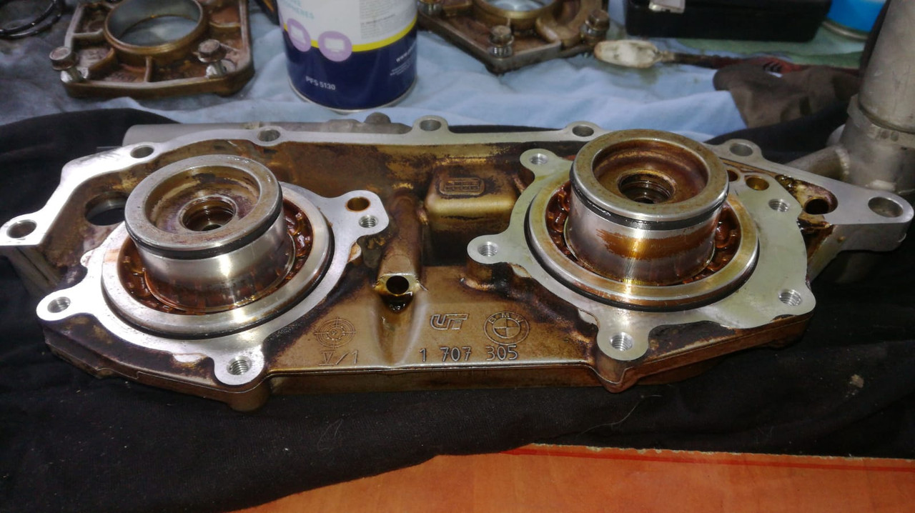

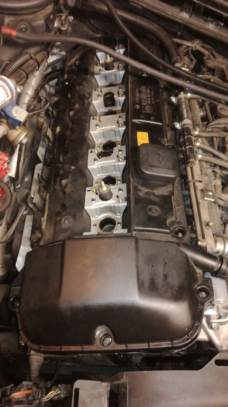

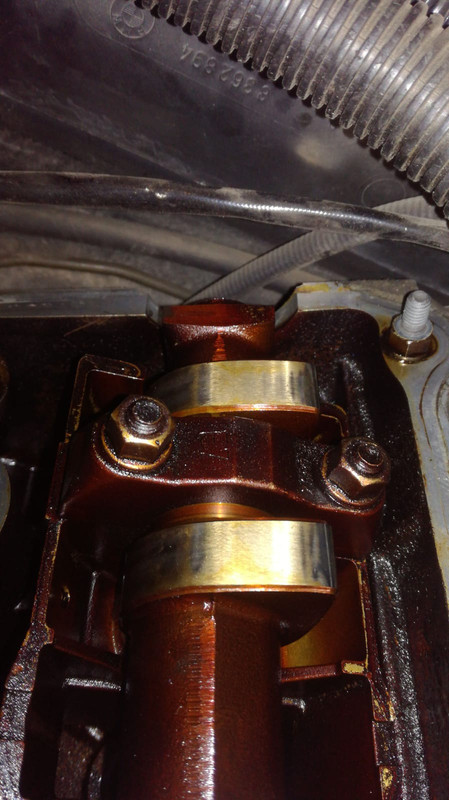

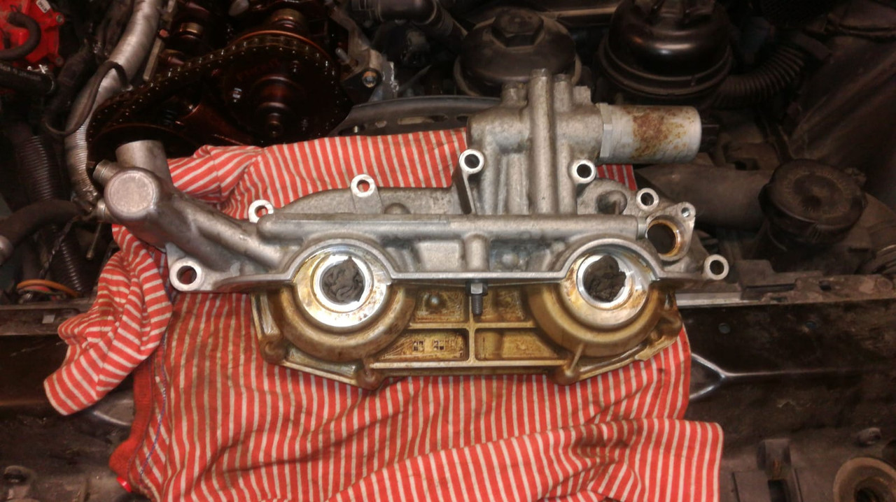

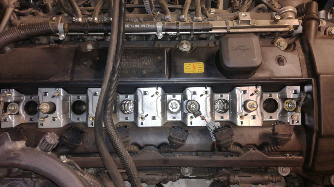

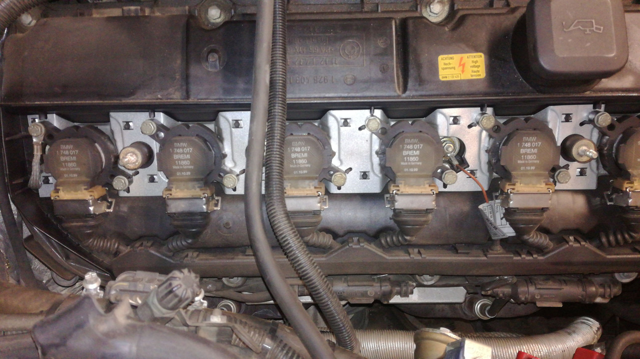

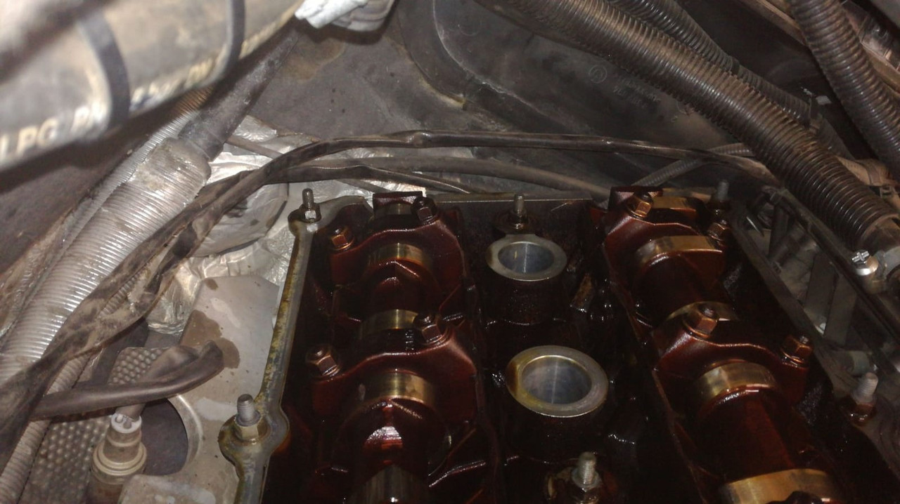

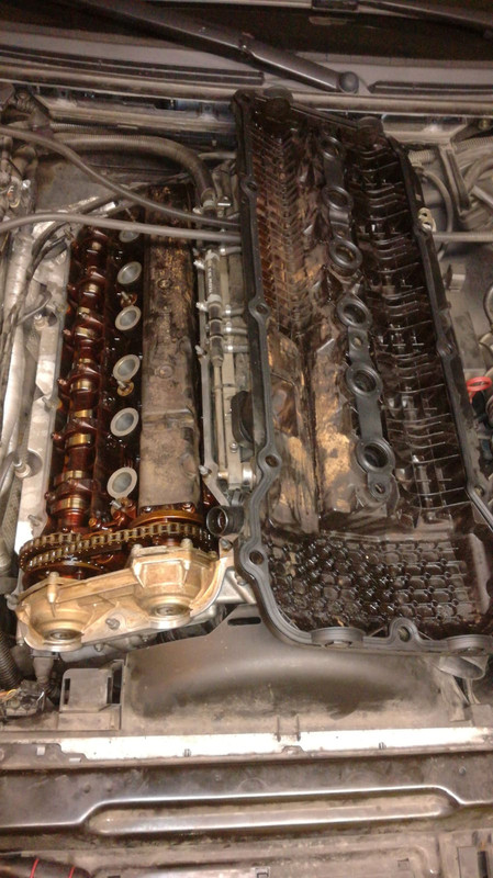

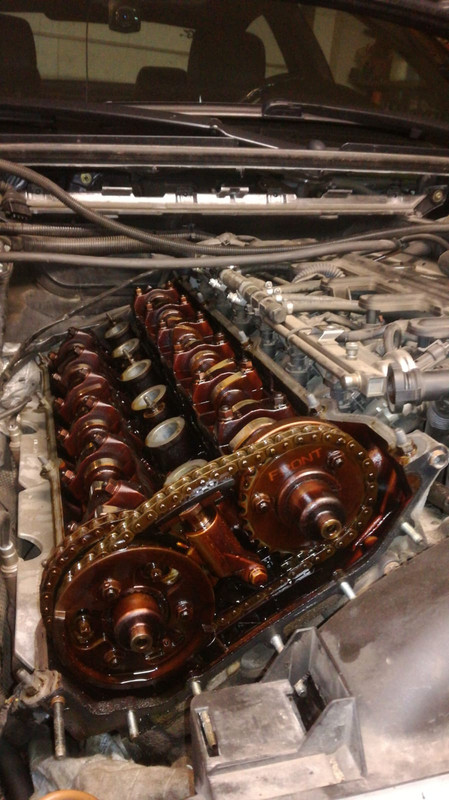

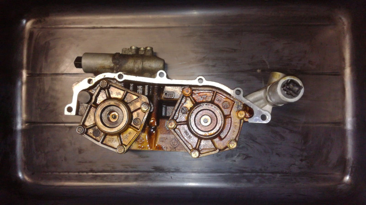

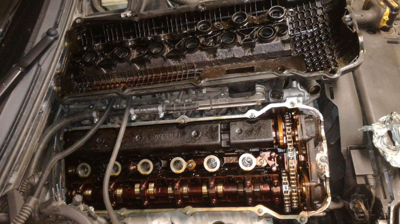

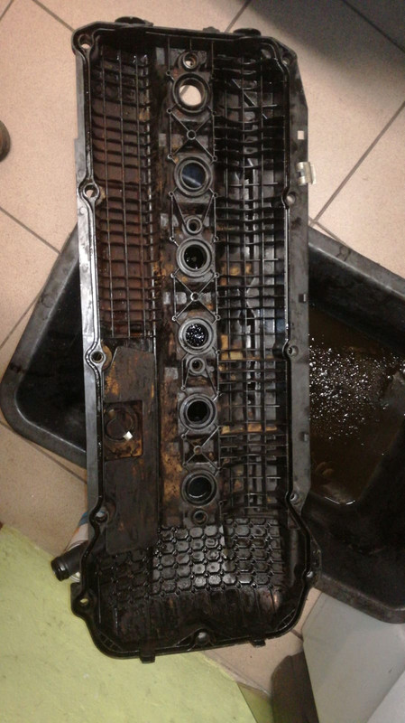

Trochę się dzisiaj podziało, jak widać wszystkie cewki fabryczne :shock:

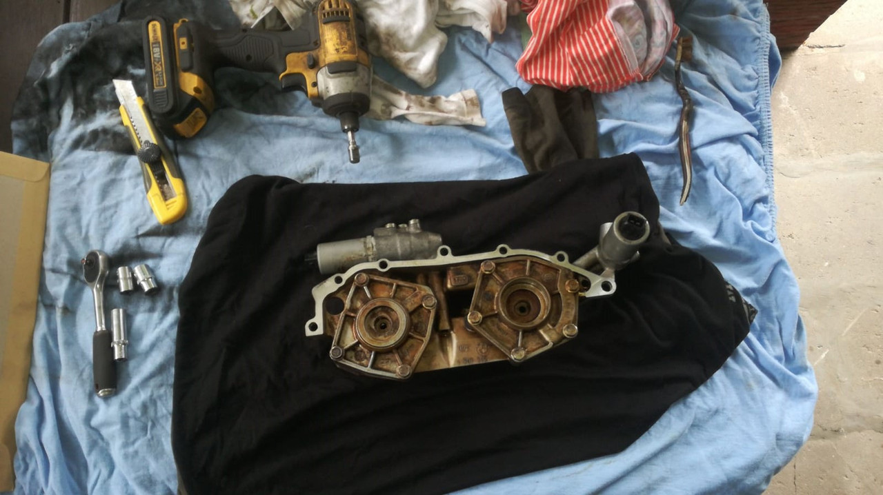

Pacjent po otwarciu:

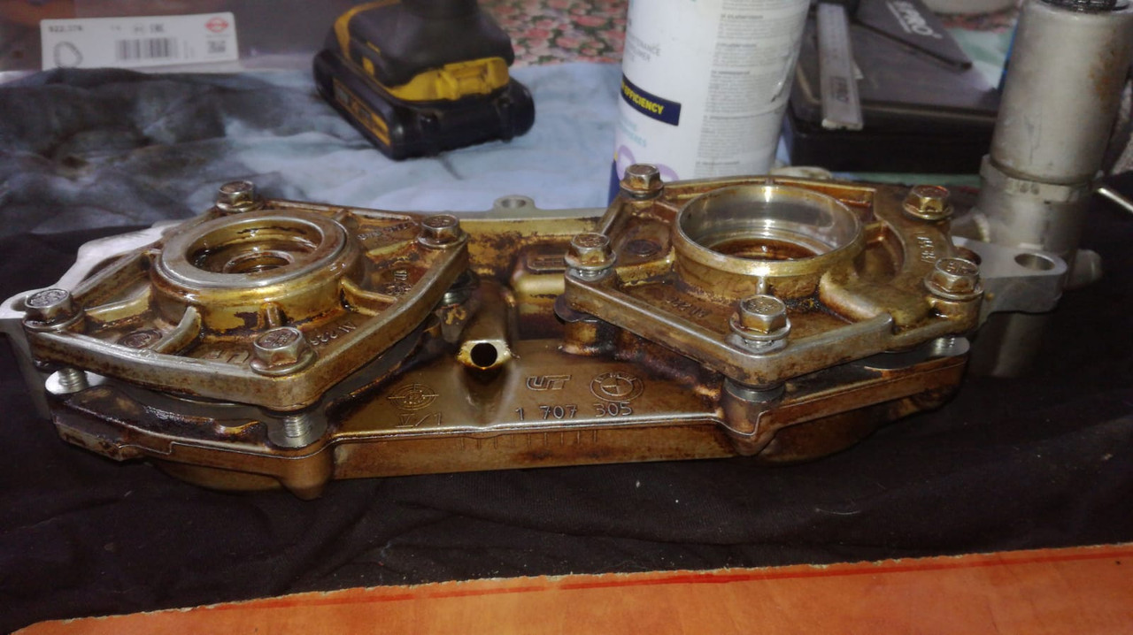

Tu zagadka, co to może być? :D

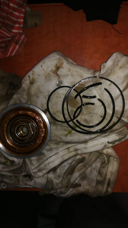

Rozbierania ciąg dalszy:
Stanowisko pracy:

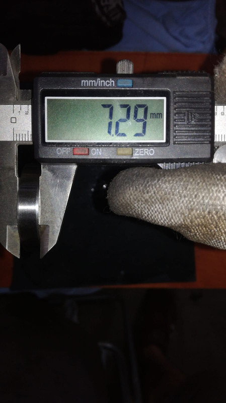

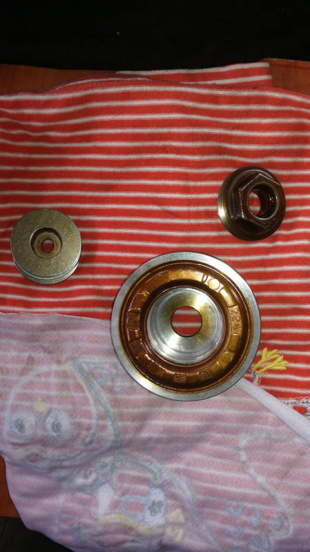

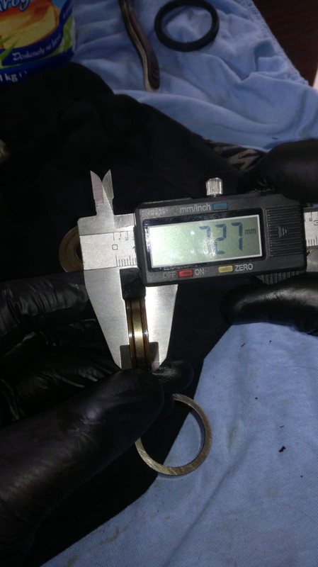

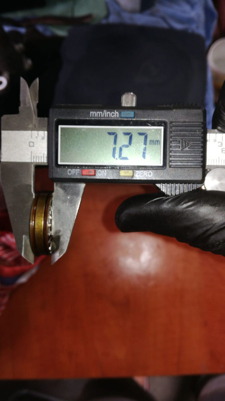

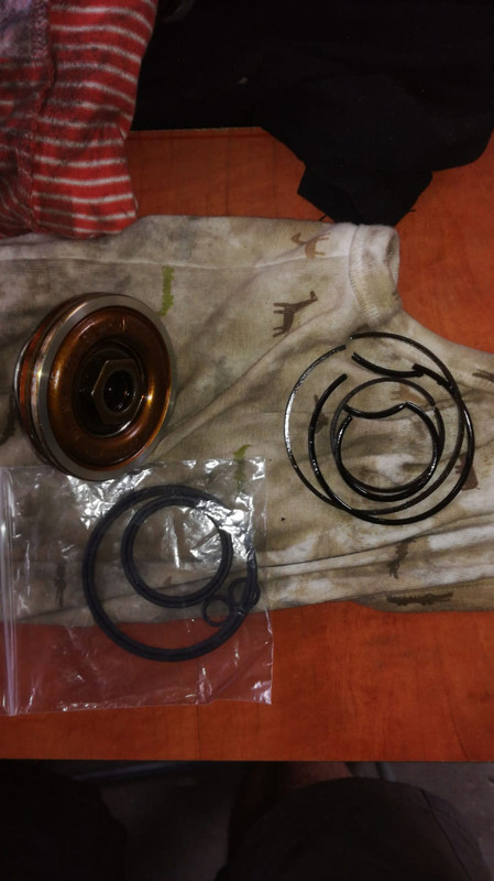

Skromne luzy:
Grzechotnik:

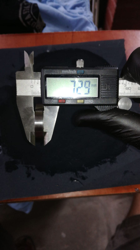

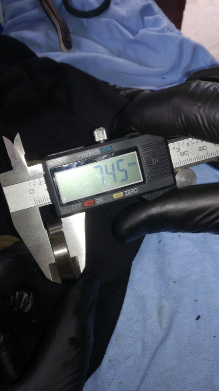

Pomiary:
Po szlifowaniu:
Grzechotnik drugi:
Pomiary drugiego:
Po szlifowaniu drugiego:

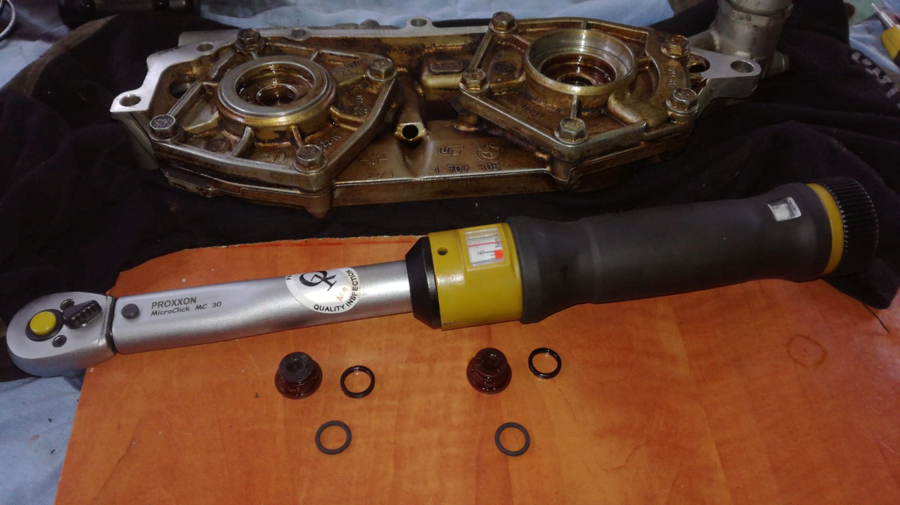

Pasowanie po wymianie uszczelnień:
Jeszcze korki:
Gotowy:
Nowa uszczelka na miejscu:
Vanos na miejsu:

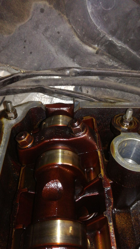

Pozycja wałka wydechowego:
Pozycja wałka dolotowego:
Oba naraz żeby nie było :P
Pokrywa po szybkim czyszczeniu:

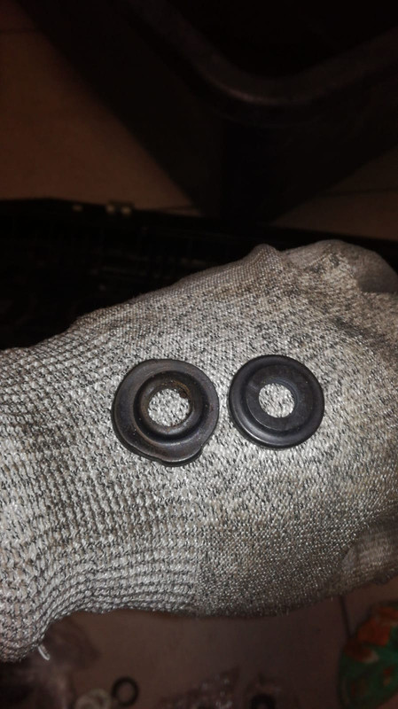

Porównanie uszczelek śrub:

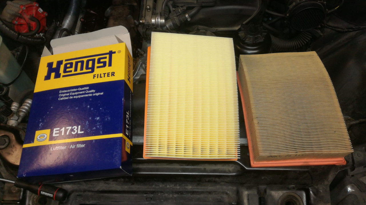

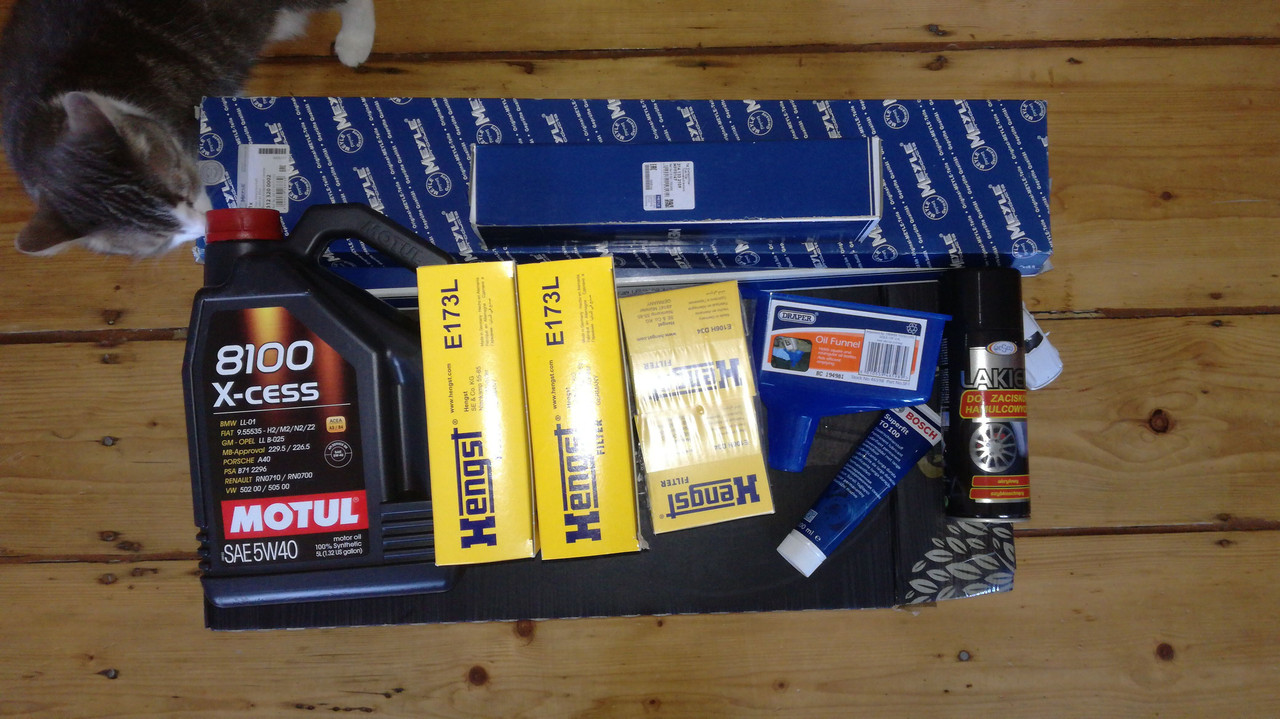

Żeby nie było tak monotonnie zmiana filtra powietrza:
Wracamy do planu dnia:

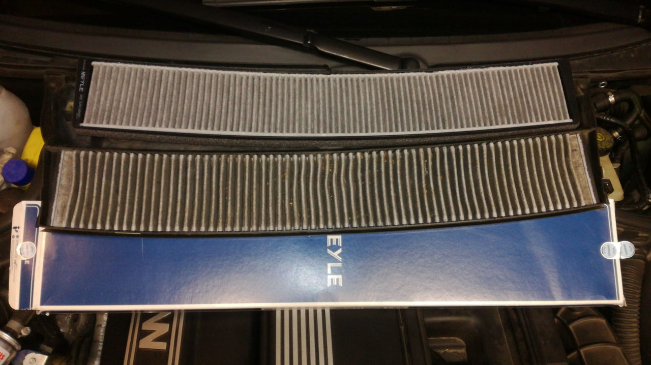

Filtr kabinowy:

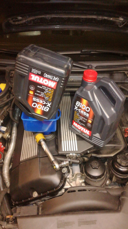

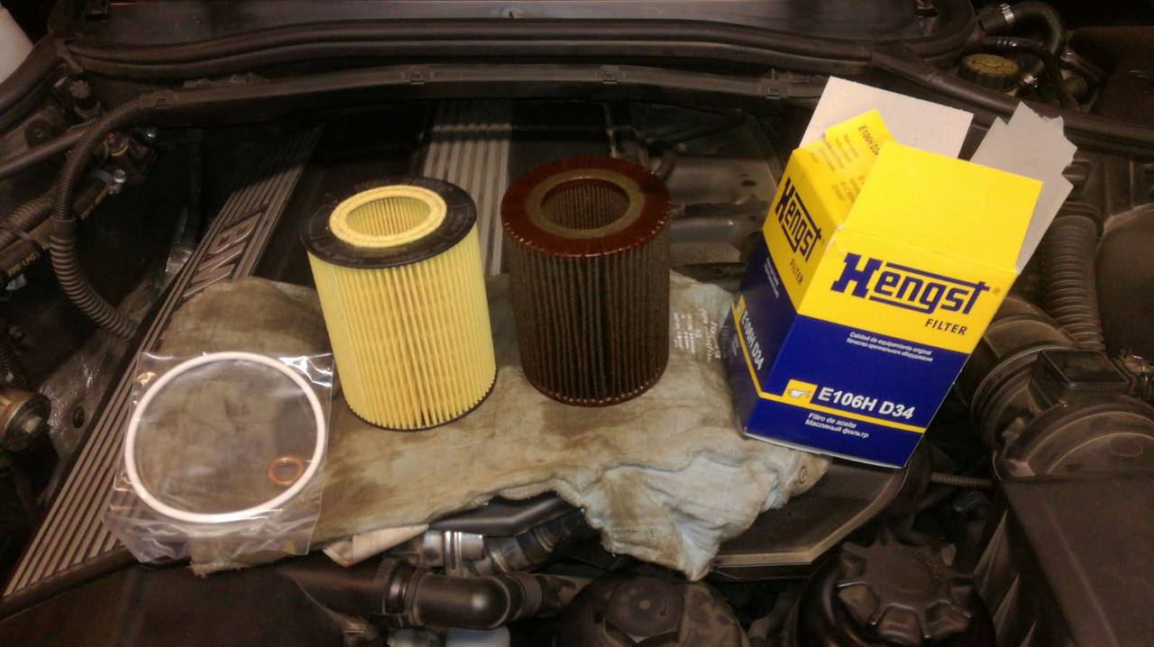

Filtr oleju:

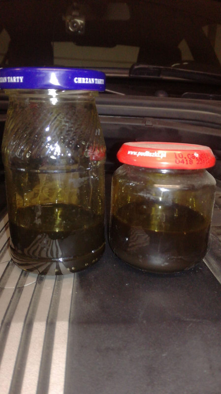

Porównanie, po prawej valvo synpower 5w40 po ok 11 tys. km a po lewej motul x-cess 5w40 po trochę ponad 10 tys. km:

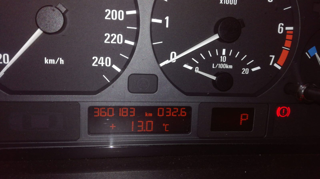

To wszystko działo się przy przebiegu 360183 km.
Podziwiam tych co wytrwali do końca :lol: jeżeli chodzi o wrażenia to falowanie obrotów po wyjściu z niebieskiego pola ustąpiło i jest zauważalnie lepszy "dół", "góry" nie testowałem ze względu na mocny spadek temperatury i deszcz :wink:
