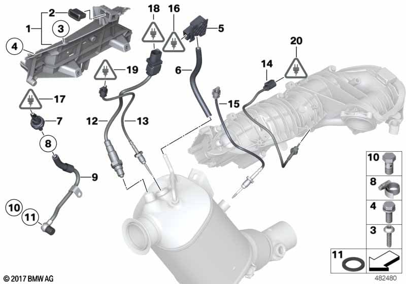

1. Mam pytanie do autora. Wczoraj odpaliłem aplikację i zobaczyłem, że dla silnika n47 pojawiła się temperatura spalin za chłodnicą EGR. Mega się ucieszyłem bo byłem bardzo ciekawy jak ona się zmienia rano po uruchomieniu i czy będzie widać pracę obejścia chłodnicy (bypass). Ustawiłem sobie ją i obserwowałem w drodze do domu. Chciałem dziś rano poobserwować a tu taka niespodzianka, że była już niedostępna. Od czego to zależy?
2. Do forumowiczów mam natomiast inne pytanie. Odnośnie czujników temperatury spalin już przy DPF. Ostatnio zauważyłem, że mam wolną wtyczkę, wygląda jakby brakowało czujnika nr 15
Wszedłem na real oem i widzę, że dla mojego modelu jest tam czujnik temp, ale według schematu nie ma 13. A u mnie jest 13, nie ma 15 i nie ma na DPF miejsca na czujnik 13. O co w tym wszystkim chodzi? Czyżby ktoś przede mną wstawił inny DPF z czujnikiem w innym miejscu?
3. Kolejna rzecz, która mnie nurtuje to Ciśnienie wsteczne skorygowane. Czasami ma wartość jak Ciśnienie wsteczne, a czasami ma 2200.
4. Czy można w aplikacji podejrzeć wartości z czujnika 7?
Nie mogę znaleźć opcji edycji więc dopisuję do punktu 1. powyższego posta. Otóż zauważyłem, że jeśli wartość ciśnienia wstecznego skorygowanego ma wartość realną, czyli zbliżoną do ciśnienia wstecznego to wtedy jest wartość temperatury spalin za chłodnicą EGR. A ta wartość jest realna zaraz po zrobieniu adaptacji czujnika ciśnienia spalin z poziomu aplikacji. Po kolejnym odpaleniu samochodu ta wartość znów żyje swoim życiem i ma ponad 2000hP.
Miałem podobnie, nie wiem od czego zależy Ciśnienie wsteczne (skorygowane). U mnie wartość wynosi czasem i ponad 20 000hPa ale temperaturę za chłodnicą EGR pokazuje zawsze.
