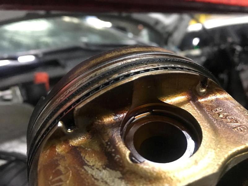

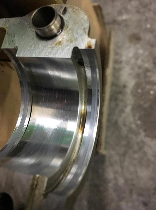

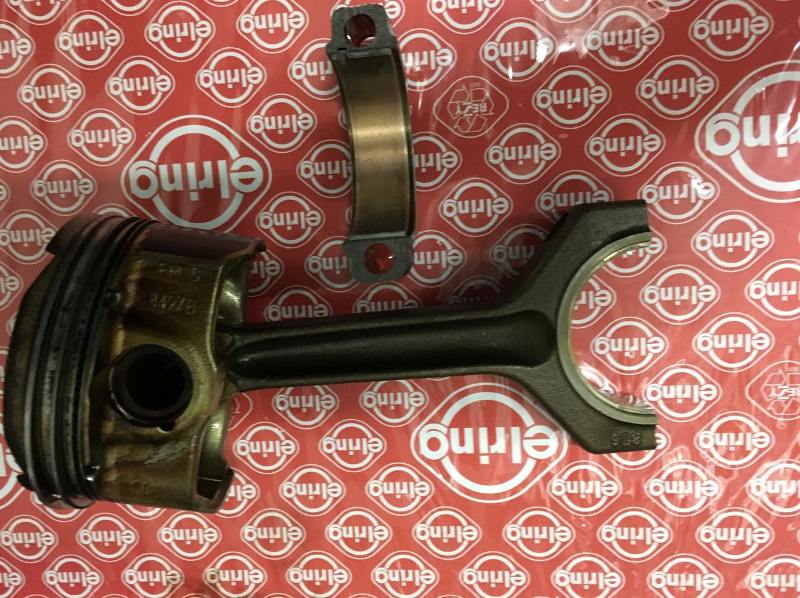

Zacytuję mail od mechanika:
"Na załączonych zdjęciach może Pan zobaczyć w jakim stanie są panewki na 6 cylindrze (są złote a nie szare ) i jak wygląda ostatni pierścień (olejowy na tłoku) jest zapieczony"

moze na 6 cylindrze paliwa bylo malo uboga mieszanka podniosla temp. i pierscienie sie zapiekły... szukaj przyczyn nie skutków... moze zmien olej na lepszy..
Jesli chodzi o przyczyne to odp jest raczej prosta? Jesli przed chipem auto smigalo a po sie **** no to raczej cos bylo nie tak z programem a efekty mamy jak na dloni

Nie mam pojęcia na temat przyczyn. Ale czy jest możliwe, że pierścień by się zapiekł dopiero po zrobieniu programu, skoro samochód po programie zrobił tylko kilkanaście km?

Jeżeli chodzi o problemy z silnikiem mogły one powstać po częstym hamowaniu na hamowni i przegrzaniu silnika ,olej stracił film olejowy (kilka osób z forum wie o czym mówię ).
Kilkanaście km trwa u mechanika test drogowy auta po wymianie amortyzatorów i tulei. :) Auto na pewno w trakcie pobytu w warsztacie nakręciło o wiele więcej km i to dobrze świadczy o TC, że testują samochody przed oddaniem. Poza tym nie oszukujmy się, dostawało w kość bo musiało i wtedy wychodzą takie rzeczy.

No mozliwe niestety po czesci.. aby byc pewnym musialbys sprawdzic czy wtrysk na 6 cyl daje tyle samo paliwa co reszta.. bo jezeli przed hamownia kompresja byla ok tzn gniazda ok pierscienie trzymaly.. Po mapie powietrza doszlo a jesli paliwa malo do sie usmazylo... byc moze jest jak arek pisze ze film olejowy slaby dlatego pisalem wyzej o honowaniu gladzi cylindrowych.... to ma kluczowe znaczenie.... w mocno obciazonym silniku.. co do samego oleju to moge polecic penrite ale nie ma sie co ograniczac.. ogolnie celowalbym w dobry jakosciowo olej marki niszowej.. by uniknac podrobek. Sprawdz jeszcze magistrale olejowa czy napewno natrysk jest wszedzie.. bo ta ciemna panewka daje do myslenia...

Według mnie zapieczony pierścień to skutek a nie przyczyna, podobnie jak przegrzana panewka. Budowa kolektora ssącego w N54 niweluje problem nierównego doładowania poszczególnych cylindrów a przynajmniej w parach 1-6, 2-3, 3-4 jest takie samo. Zostało więc paliwo/mieszanka, tak jak napisał cypisek21, przyczyną mógł być słabszy/przytarty wtryskiwacz albo spadek ciśnienia na listwie. Nie jestem pewny z której strony listwa wtryskowa jest zasilana ale jeżeli 6 cylinder jest na końcu listwy to może być to pośrednią przyczyną a właściwą jest brak paliwa. Przy takich nakładach uważam że powinni byli (TC) sprawdzić/przeczyścić wtryski bo samochód przecież nie jest nowy, tym bardziej że pompy były robione. Panewkę czy pierścienie można zajechać w kilka chwil do takiego stanu. Sam kiedyś "przemalowałem" panewki w ciągu kilku kilometrów pałowania przy EGT jak się później okazało sięgającym ponad 1150*C, ale u mnie od temperatury złapało zawór wydechowy w prowadnicy na 1 cylindrze, co w efekcie doprowadziło do kolizji rozrządu. Dla ścisłości panewki korbowodowe wszystkie 4 były fioletowe. Ciężko uniknąć takich problemów na samochodach z przebiegiem jeżeli nie odbudowuję się kompleksowo silnika i nie wymienia wszystkich newralgicznych elementów na nowe, ale nikt w zastosowaniach drogowych przecież nie będzie montował termopary i szerokopasmówki na każdym cylindrze.
