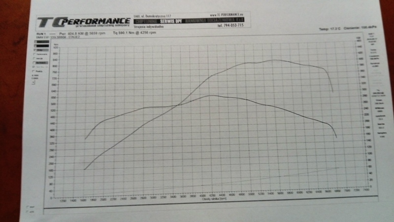

Zrobiłem ze 300km w nowym setupie, trochę autostrada, trochę jednopasmowe drogi krajowe i wrażenia bardzo przyzwoite. Samochód mocno zyskał na elastyczności, poprawa przyspieszenia bardzo wyraźnie odczuwalna, szczególnie powyżej 200km/h. 300km/h teraz jest bez problemu osiągalne.
Także finalnie uzyskałem ok 80-100KM mniej niż chciałem rok temu, ale po tylu straconych nerwach i czasie, w zupełności mi wystarcza :)

405koni, troche lipa jak na tyle $$ nerwów i pracy co poszło w auto ale ten egz jakoś wyjątkowo odporny jest na podnoszenie mocy ...samym chipem robisz 370. Ale trudno bywa. Z tymi 300km/h łatwo osiągalnymi to bez przesady to nie GTR heh no i wiesz że GPSowe 300 to licznikowe +-320? 280 zamkniety licznik to 264 gps, sprawdzone :)
Może i trochę lipa, ale w tej cenie mam kompletnie wyremontowany silnik i fabrycznie nowe turbiny, więc liczę wreszcie na wiele bezawaryjnych kilometrów.
A naprawdę znudziły mi się ciągłe przestoje w warsztacie ;)
Jeśli chodzi o prędkość, to się nie spieram, temat rzeka, GPS nie używam, bazuję tylko na prędkościomierzu.

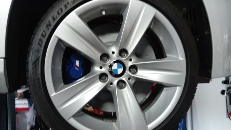

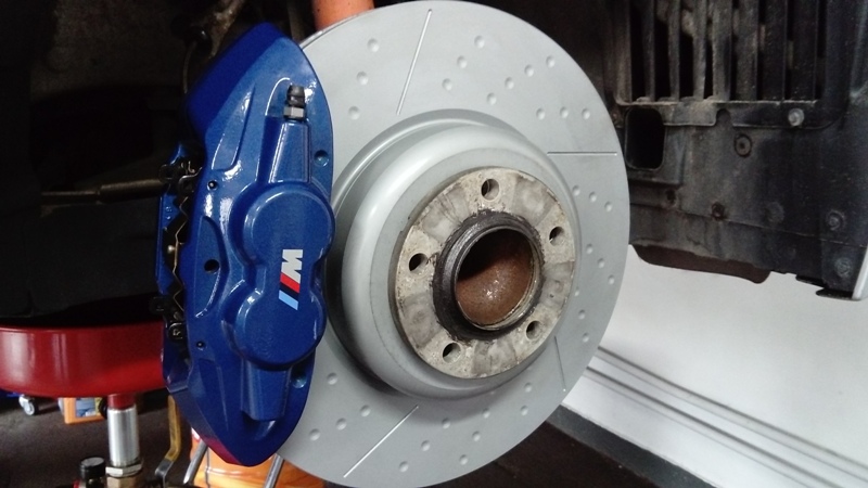

Tarcze przednie 370mm Zimmerman + zaciski BMW F34 M4 z klockami Ferodo DS2500
tył: tarcze ori, klocki Ferodo performance
Przewody elastyczne w teflonie Hell

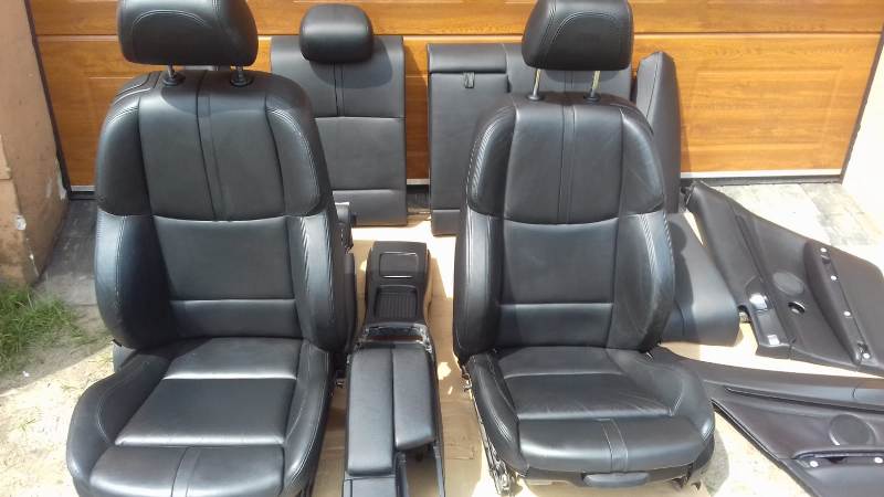

Wnętrze - komplet z e92 M3 po regeneracji i kompletnym odświeżeniu + trochę trochę nowych plastików,

Do tak zmodyfikowanego samochodu takie dodatki jak najbardziej pasują , a przy okazji skutkują bezpieczeństwem i wygodą.
Benzyna zamiast krwi...
Modzenie to choroba :)
Oby takich chorób więcej na tym świecie.
Piękne heble i piękne fotele :cool2:
No ładnie . ale zacisk to nie jest czasem Mperformance dedykowane do serii F3x ??? a nie F80/82 ;) ?
Za ile wyrwałeś emkową europejską skórę ?

Felgi do zmiany. Te zadbane, ale takie nijakie, bez efektu wow :cry:
Brakes .... literóweczke popraw ;)
Tak, M4 F80 i Mperformance F34, to ten sam zacisk.
Zestaw wnetrza 4000

w M4 tarcze są 380mm ;) i zacisk przez to ma troche inne mocowanie.
Wykonuje blasting (czyszczenie kanałów dolotowych) - N54, N55 , diesle N47 i N57.[/size]
tarcze z m4 nic do zacisku Piotrusiu nie maja :P zacisk jest ten sam i przod i tył.
zwrotnica w m4 jest inna.
Można wkładać takie tarcze 380mm do e90 mam takie adaptery :P
To zaciski przód z M4 F82 pasuja plug and play do tarcz 370mm z F30 przy montażu zestawu do E9x ???
Tak, to są te same zaciski co zwykłych F30 jeżeli mają hamulce Performance 370.

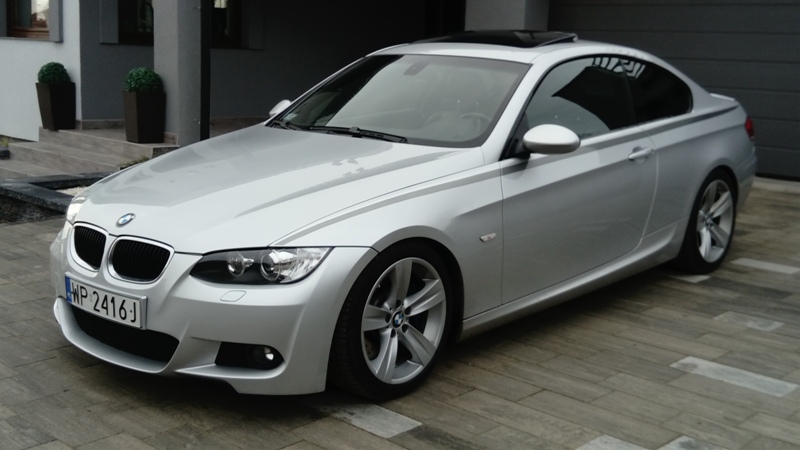

już od dłuższego czasu kusiły mnie paski performance. Wreszcie przykleiłem... i nie jestem przekonany. Myślę, że do białego lakieru pasują dużo lepiej.
bb966a420a3b3af4fe2d143c2d97390b.jpg?r=1578991528231
7233761126eeb9770e966794176b7f78.jpg?r=1578991528226
http://images68.fotosik.pl/367/113fbbf3940b185fgen.jpg
fajne delikatne podoba sie :)
Mi się podoba taki delikatny detal wyróżniający. :) Pomyśl jeszcze nad pozbyciem się chromu z nerek. Czarny połysk myślę dobrze by się zgrał z brakiem chromu wokół szyb.
Na białym bardziej widoczne ale tu jest dobrze i zdecydowanie łaniej z nimi niż bez :wink:
