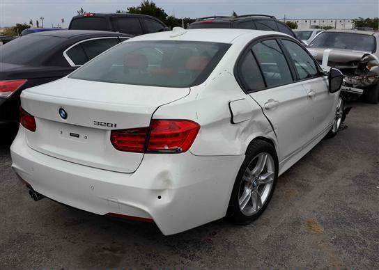

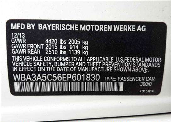

Witam, bardzo proszę o sprawdzenie historii auta z USA, link do ogłoszenia allegro.pl/bmw-f30-2014-328i-m-pakiet-fu...zja-i5870623692.html vin WBA3A5C56EP601830 Dziękuje
Od tej czerwonej jest tyle, że miała licytacje 14.07.2014. Resztę wrzucił KW_
Co do te białej:
http://allegro.pl/bmw-f30-2014-328i-m-pakiet-full-wersja-okazja-i5870623692.html
Data aukcji: 16.03.2015 czyli odrazu na handel.
Tutaj na pewno prawy fartuch dostał także jak Ci się podoba to trzeba to dokładnie zweryfikować.

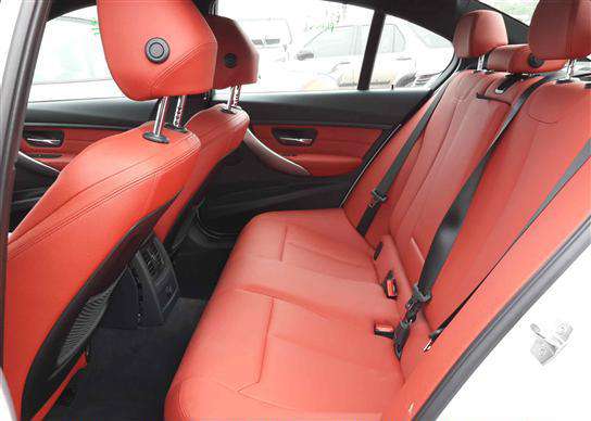

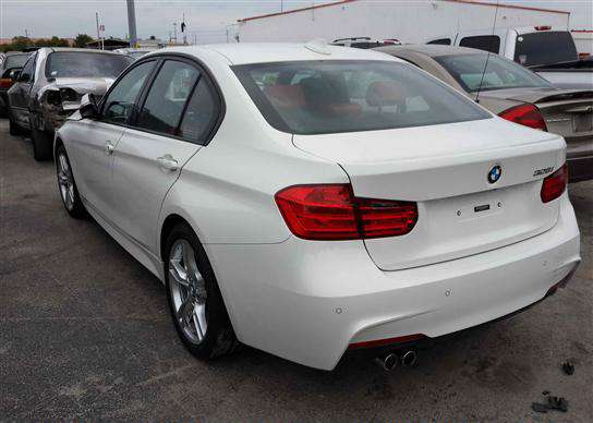

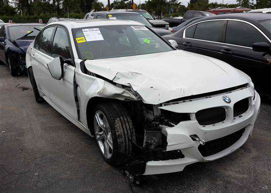

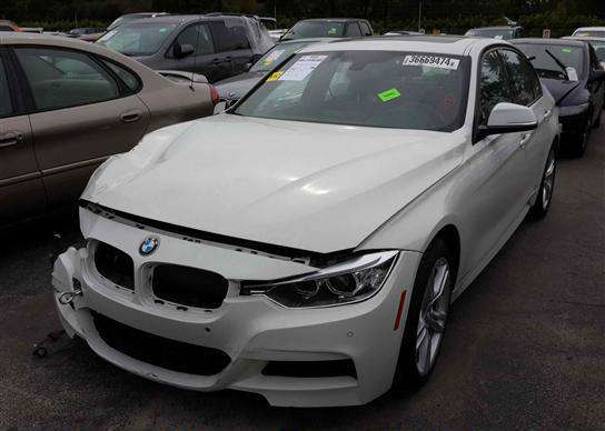

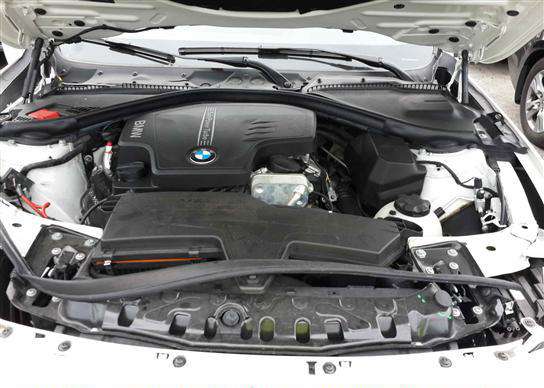

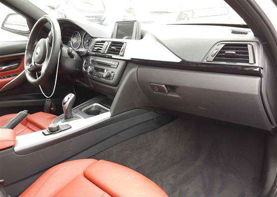

Witam, bardzo proszę o sprawdzenie auta z USA
http://otomoto.pl/oferta/bmw-seria-3-245km-m-pakiet-xdrive-professional-vat-23-ID6yeZkh.html
vin WBA3B3C59EJ981282
Dziękuje
VIN: WBA3B3C59EJ981282
Rok produkcji: 2014
Marka: BMW
Model: 3-Series
Wersja: 328i xDrive Sedan
Silnik: 2.0L L4 DOHC 16V
Typ nadwozia: SEDAN 4-DR
2015-04-16 California 17251 km
2015-03-19 California 5135 km
2014-08-22 California 5135 km
2015-05-06 Pojazd wystawiony na aukcji pojazdów uszkodzonych. Status licznika przebiegu: Aktualny. Odczyt licznika uważa się za rzeczywisty. Możliwe usterki/uszkodzenia: kolizja. Stan prawny pojazdu: tytuł: SALVAGE.
Przebieg: 10719 mi
http://api.vin-info.pl/images/get/eXeXPhK9n3FWmA1p2LoksB6aZ34g53D8oVa_1-h2QKBazfjMP3d9rl4SOIZtMhbAGldQmoUi0MuWJCtxvXETO41jQITRqnxgehGEGAVuykf9csVO8kcwZw1_cznP8FX_Aj_dt4_OawEQ8bEATNp_uVFTOXBaRXRJTTI1UmFrWjE,
http://api.vin-info.pl/images/get/HIKInK_osEc2SecMuxJiMB_IFJyNLBDXUOK6PkuHuXLVfYPzIUCM-M1Diil8_DeTJvq4K9E87QWr6MlPsmBCRFUQaqMCCtC69iIdqW14ml224vbcIAp-pB5-Q2OacdT8cL_gCvZ_2HYP325Jkqu0zGQxZEJNMk4zYkhwYU0wbFE,
http://api.vin-info.pl/images/get/wFPC232abOlAPoo9LyXFl3mrvdj9LuepHDtFX12JTSNdQOMl4wNzsTpF1dLSPdTPeX9S4-AcNDzvIRQPntYSLmS6bU0rqFjDVdnJ_R-HMiQZZnVL6YrGHIy1jkfBKg03iI8qPUEEzwM8qquh3Bta_WVteGlkRTlXTjBWUlRtRno,
http://api.vin-info.pl/images/get/ygXmtIhEuXqqsuD0vBYh0WQ3kQOojDZ3KvLymC7MMIsqwusd__kbUDqdSkDt8LuYx9GgHg7CGIWL4fimmo4mgp8woekRkHDscgAL5zqMrSw_DnJNv4_H2KrJL66IC0ifQBAKb7G7KcxWuwXbXcN7j2FtTjRUazUyYTA5QmQyOHI,
http://api.vin-info.pl/images/get/4TBP1KLsw7UH3NNWkUqRlmRanigqjg7s-c1sYoJ3RH4RDbh3BVZXi39XQzqP_D3lYnYuAS5iZdOz9SvpOLAOtRcCjQB5zcU1mgHyjPVqEIU9rnz50nGfVP-ZF3q9QiuaulfaVZjjgsKMvsJDfax4aU5rOW9RV2hzUW5GcGQxaEM,
http://api.vin-info.pl/images/get/RSbdr5FNINXoOBtnDIeNWEKAyysL7WZgIlyI7wvvsJHSr8_srwWo9Svd2k5TUFyaE8ZT7C_W-ilPtnjVSIt5UX3Y3YbZ80z89M0jZoWLR_5JhtPUdJDKMvHg67mMTfYlU0boqMJkqKiIigTmNGOhGk5IVnBkR3d4YlhCVFl6QjE,
http://api.vin-info.pl/images/get/MYfbW5R-oklT4t0V-I9RNfSlTXzKTO4n9bG0uiqnKKx20MK88jOY2i-0kjXug5tr_uPv0PZ1rm1Wh5UzotHH2ANWhCfi3S-r8MTIYPn_aZylukjADUtp1o6p1wvYPT8NAd_4Dod1WGacgA2H9P-L-mEzQkdORXhGT1VaS2VsZHI,
http://api.vin-info.pl/images/get/8oDlBT1td3mCQ08qrYLzFLEWcV8Wl_z5bdz68ASHOKjYTfhTVPQoC4Ypf_kKD2Pscw0GkLYYqMyiiR8xvZzFTedrIvL0m6pBgugbO1vL4JWyrXJYNuu7NOvbh0AGpo-5y1Plf29a39KHu6L8xwgZgVVETlFUSGxVZEhaeGQzSjM,
http://api.vin-info.pl/images/get/ZXXB197kXmLhtBXo8FFHHrlaekU_lI9X5m4GBg28ZFDV5AOB0XmICIEXfD81SPXWi9Hq3t3UwzNIAWZOH9GEnSmIE_08kqfyNFw4iJx4ZtQreT7uJ6JG8vQUJWqbRLcOy0WRtw-QULdXia3Xt1UWmFZEaGhiMkZJVTJkQ05rNU0,
http://api.vin-info.pl/images/get/um2JDtsctuT_K9mSHJTds5SQkE41OWNenXTnybHEnqzWmSyaX6XxgNl4UW_wBiSxUmB2SNGO-jlazDJYScp1P-mTEGYmxsw9v_bCwOekD3PPP4eh5zC9v-mvA9pFjacu_ZXSlHGsNLG6bMcelm3wBGNWRTNkbGRaWjFkQ1VrcE0,
Daniel w tej kasie albo rok 2013 i średni wypas z przelotem 50k albo kupc coś samodzielnie normalnie uszkodzone, bo 2014 rok w M Pakiecie w takich pieniądzach nie jest możliwy. Mówię o samochodzie, który przejechał do nas prosty. No chyba, że nie przeszkadza Ci wstawiona ćwiartka czy prostowana to już inna sprawa. Jest bardzo duża różnica cenowa między samochodem, który ma konstrukcję całą a takim gdzie coś trzeba wspawać. F30 z tego rocznika z takim uszkodzeniem jak ta czerwona nie kosztuje nie więcej jak 7000-7500usd i w Polsce zamyka się w 65tyś PLN.
