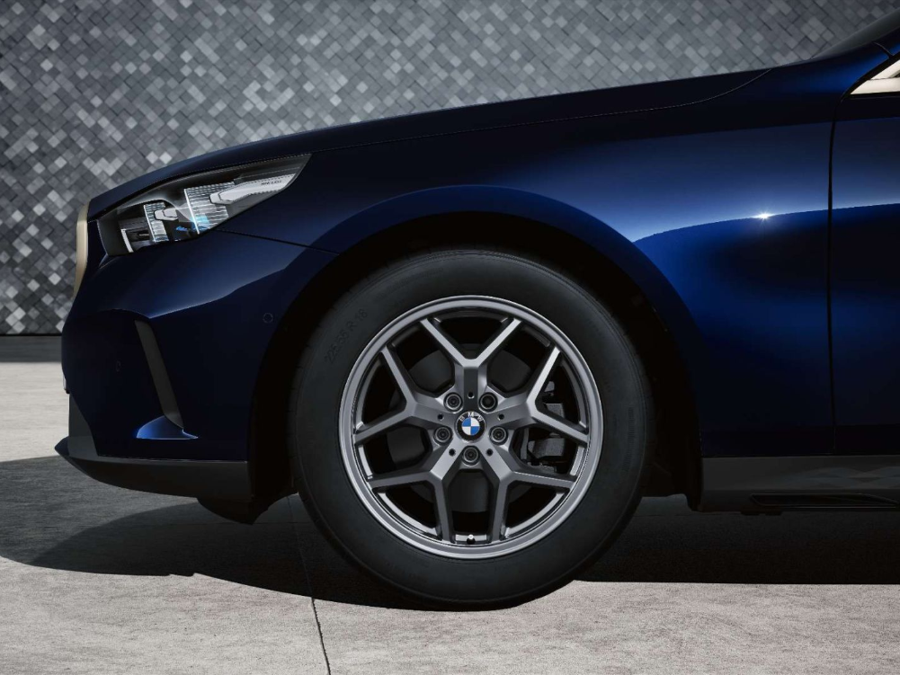

  4. Skoro przy 19 masz jeszcze sporo miejsca to może 18 wejdzie, w katalogu znalazłem jeden wzór felg R18 do G60 ale mogą one być do modelu ze zwykłymi hamulcami.
  5. Czy wie ktoś jaka najmniejsza felga wejdzie na niebieski zacisk sportowy z tarczą 348mm w G60 ?

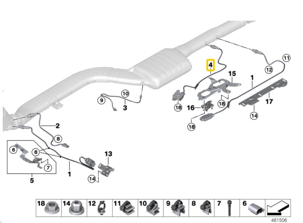

  10. Tak to ten czujnik, pod koniec filmu masz pokazaną lokalizację.

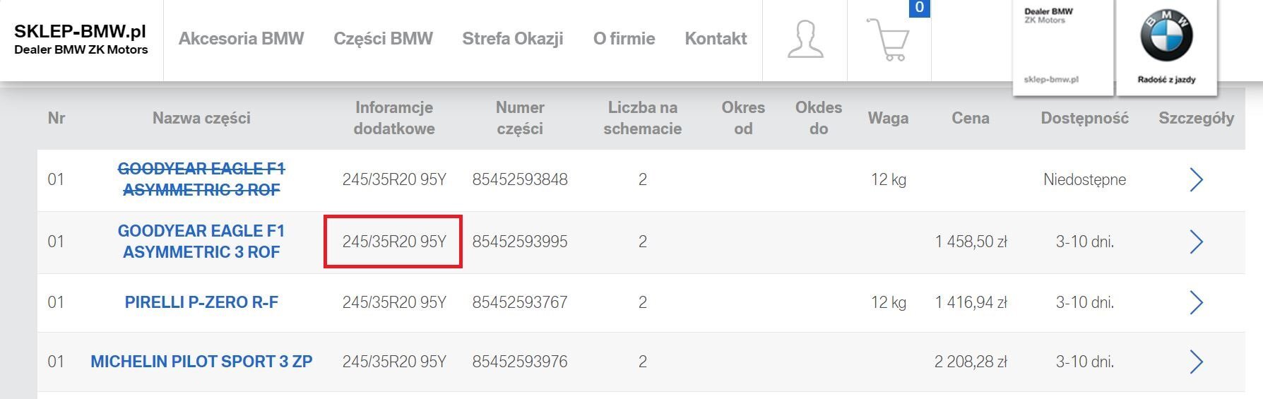

    Wychodzi że faktycznie masz komplet z BMW i8 czyli tył 8,5 cala i przód 7,5, na te felgi nie założysz homologowanych opon do G31.
  13. guzior2
    G31 rozmiar opon
    Homologowany rozmiar który by pasował do tych felg które posiadasz to 245/35/20 i w sumie takie mógłbyś założyć.

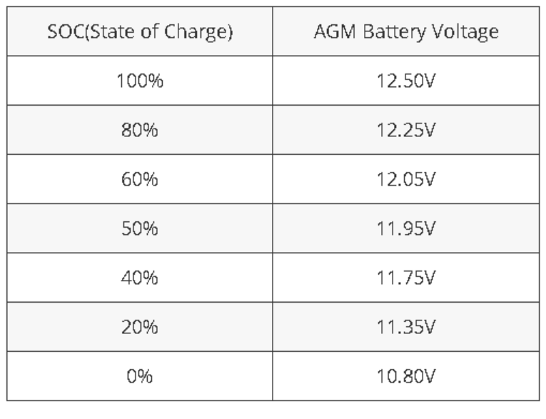

  19. Nie naładujesz akumulatora do pełna bo system inteligentnego zarządzania energią nie pozwoli na to. Akumulator będzie ładowany i utrzymywany w 80 %, pozostałe 20% jest zarezerwowane na odzysk energii z hamowania silnikiem.

  23. Odniosłem się do Lendio który doładowuje aku co 2/3 miesiące.
