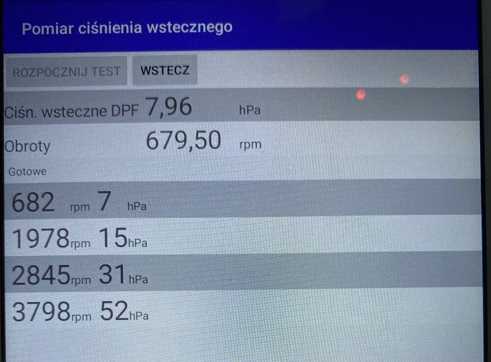

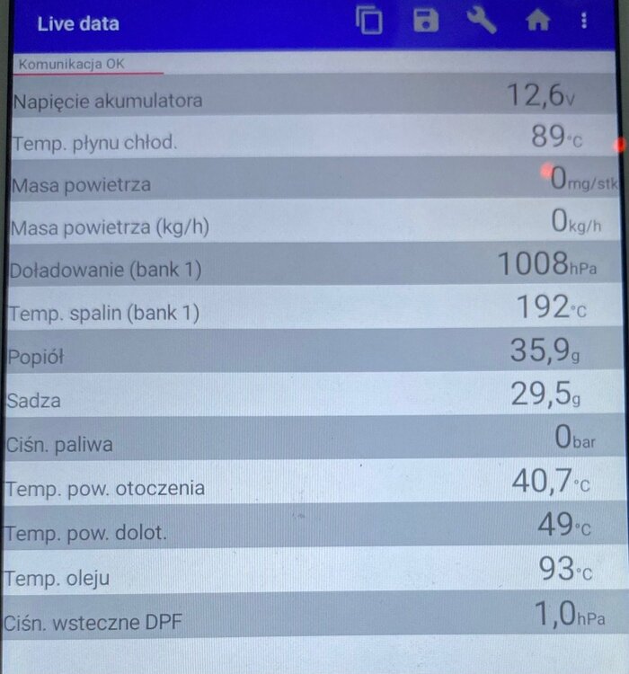

N57 - DPF i wysokie wartości ciśnienia wstecznego
No i gitara ! Wielkie dzięki za wszystkie wskazówki !
Offset ciśn. wstecznego DPF pokazuje 8hPa Właśnie miałem zapytać czy on potrzebuje czasu/przejechanych km żeby się jakoś zaadoptować. Wczoraj miałem na wyłączonym silniku po rozgrzaniu najpierw 12hPa, później zeszło do 6hPa, dzisiaj pojechałem na stację i po wyłączeniu silnika było 3hPa a po powrocie do domu już pokazuje 1hPa. Zrobiłem jeszcze pomiary ciśnienia wstecznego przy obrotach i one też zmniejszyły się prawie o połowę vs to co wczoraj od razu po wymianie. Wygląda, że wszystko chyba jest OK?
